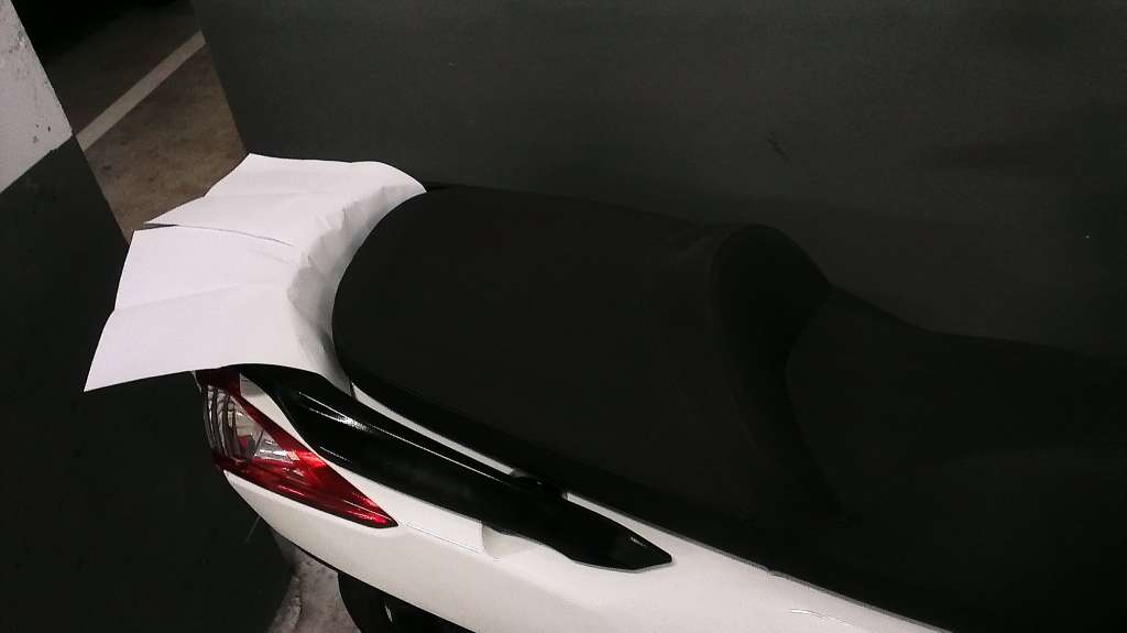

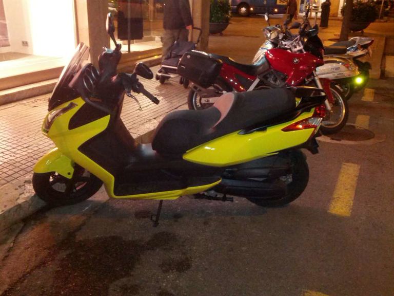

LEON Publicado 19 de Enero del 2014 Compartir Publicado 19 de Enero del 2014 Creo que es esto lo que quieres, no ? Mas o menos. Enlace al comentario Compartir en otros sitios web More sharing options...
RAUL23SD Publicado 19 de Enero del 2014 Autor Compartir Publicado 19 de Enero del 2014 No se aprecia bien del todo en esa foto, pro si, más o menos...realmente quiero cortar toda la plataforma, incluso donde van los tornillos, y dejar dos asas independientes, con un sólo tornillo a cada lado...pro muchas gracias, esa es la idea más o menos...puedes hacer otra foto desde otro ángulo para verlo mejor?muchas gracias Enlace al comentario Compartir en otros sitios web More sharing options...
RAUL23SD Publicado 19 de Enero del 2014 Autor Compartir Publicado 19 de Enero del 2014 ...oye, las asas son huecas x dentro o es plástico macizo?? Enlace al comentario Compartir en otros sitios web More sharing options...
LEON Publicado 19 de Enero del 2014 Compartir Publicado 19 de Enero del 2014 Creo que son mazizas, de todas maneras por que no compras las de la K-XTC y cortas uno de los anclajes?, y asi guardas la de serie para la ITV. Enlace al comentario Compartir en otros sitios web More sharing options...

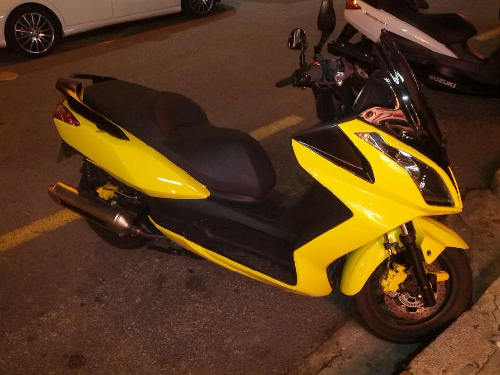

LupeenIII Publicado 19 de Enero del 2014 Compartir Publicado 19 de Enero del 2014 Buenas, tengo un compañero que las tiene cortadas!!! queda bastante bien, es un brico que tengo en mente. La semana que viene subire un par de fotos!!! Enlace al comentario Compartir en otros sitios web More sharing options...

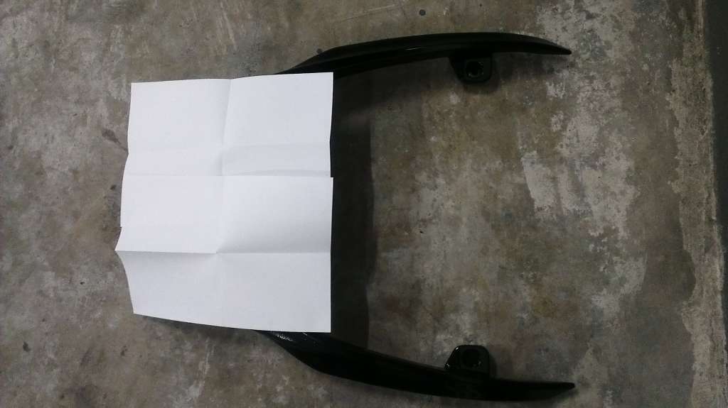

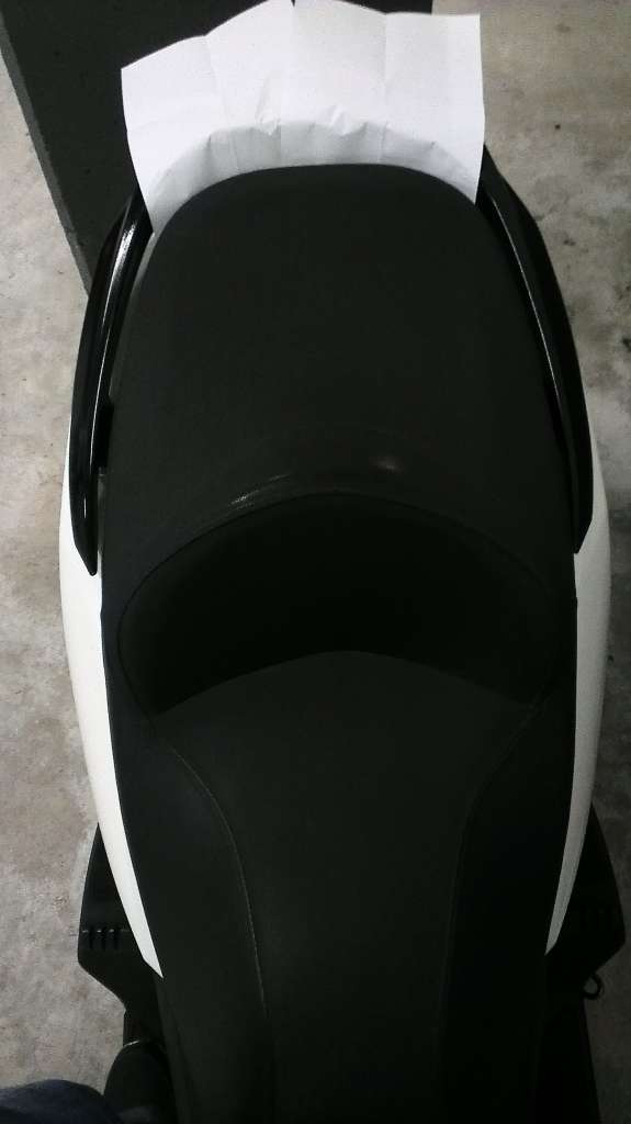

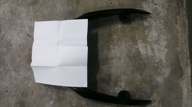

RAUL23SD Publicado 20 de Enero del 2014 Autor Compartir Publicado 20 de Enero del 2014 Ola a todos, esto es más o menos lo que me gustaría hacer!...a ver que os parece, y si tenéis alguna idea para hacerlo y que no quede una chapuza...jejeje...un saludo Enlace al comentario Compartir en otros sitios web More sharing options...
Dinkero Publicado 20 de Enero del 2014 Compartir Publicado 20 de Enero del 2014 Ola a todos, esto es más o menos lo que me gustaría hacer!...a ver que os parece, y si tenéis alguna idea para hacerlo y que no quede una chapuza...jejeje...un saludo creo que tal y como lo quieres cortar le veo dos problemas. - tornillos traseros... te los cargas asi por las buenas y ya esta? - Un solo apoyo de anclaje para todo el plastico? eso aguantara? :silbando Enlace al comentario Compartir en otros sitios web More sharing options...
RAUL23SD Publicado 20 de Enero del 2014 Autor Compartir Publicado 20 de Enero del 2014 ...los tornillos traseros quedan anulados...y no creo que haya problema por dejar sólo un tornillo con cada asa, porque son muy rígidas y seguro que aguantan... Enlace al comentario Compartir en otros sitios web More sharing options...
bautis Publicado 20 de Enero del 2014 Compartir Publicado 20 de Enero del 2014 :no no :no no :no no Yo que tu, no lo haría. Dejar solo un apoyo a cada asa creo que es un error y seguro que como te apoyes un poco fuerte, termina partiendo. Enlace al comentario Compartir en otros sitios web More sharing options...
meinako Publicado 20 de Enero del 2014 Compartir Publicado 20 de Enero del 2014 partiendo o girando el asa sobre el propio tornillo. Enviado desde mi GT-I9505 usando Tapatalk 2 Enlace al comentario Compartir en otros sitios web More sharing options...
botellax Publicado 20 de Enero del 2014 Compartir Publicado 20 de Enero del 2014 partiendo no lo sé. Pero como dice el compañero girando sobre si mismo puede que si. Las agarraderas de la XCT alguien lo estuvo mirando ya, pero las distancias de los tornillos no son las mismas. Enlace al comentario Compartir en otros sitios web More sharing options...
Danibf Publicado 20 de Enero del 2014 Compartir Publicado 20 de Enero del 2014 Yo pienso, que si lo cortas y la dejas con un solo tornillo puede que ese tornillo sea insuficiente sujeción como asa ya que si el copiloto se agarra de un extremo puede que el asa se gire, te arañe la moto o en el peor caso se desequilibre el copiloto y tengáis un accidente. Si lo cortas deberías de darle otro punto de sujeción más. Por otro lado en la estética debe de quedar guapa. Ya nos contarás Enlace al comentario Compartir en otros sitios web More sharing options...

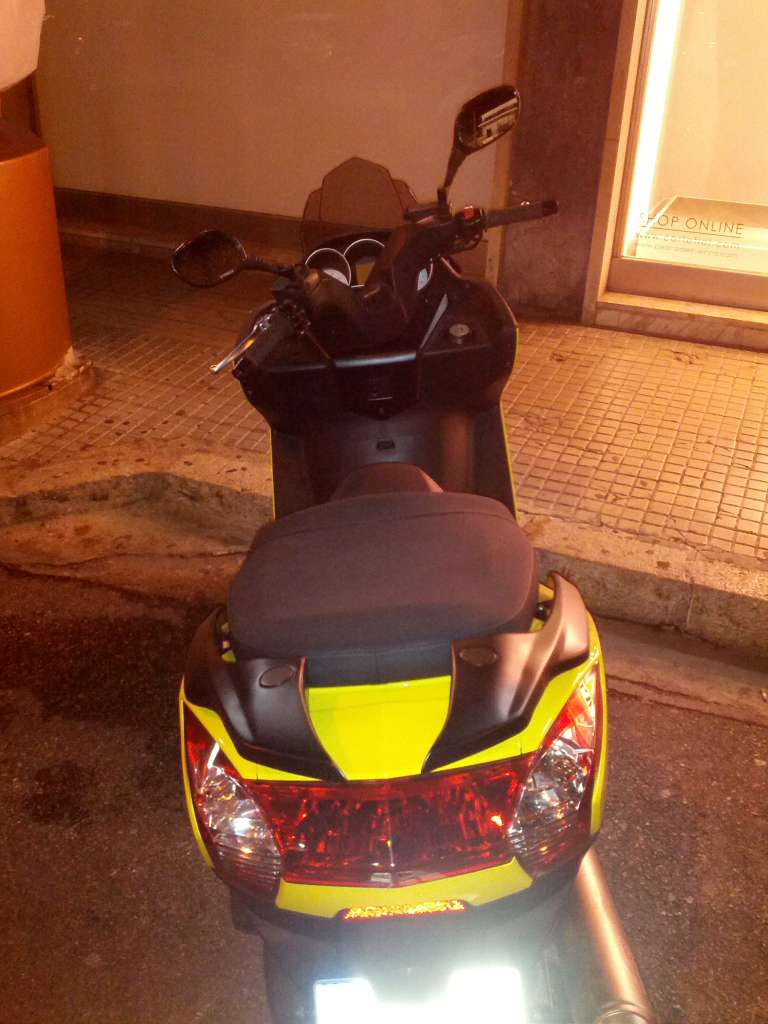

LupeenIII Publicado 23 de Enero del 2014 Compartir Publicado 23 de Enero del 2014 A ver que os parece Enlace al comentario Compartir en otros sitios web More sharing options...
tieter1 Publicado 23 de Enero del 2014 Compartir Publicado 23 de Enero del 2014 Mola. Me gusta como queda compañero Enlace al comentario Compartir en otros sitios web More sharing options...
bautis Publicado 24 de Enero del 2014 Compartir Publicado 24 de Enero del 2014 Te ha quedado muy bien :okey Enlace al comentario Compartir en otros sitios web More sharing options...
