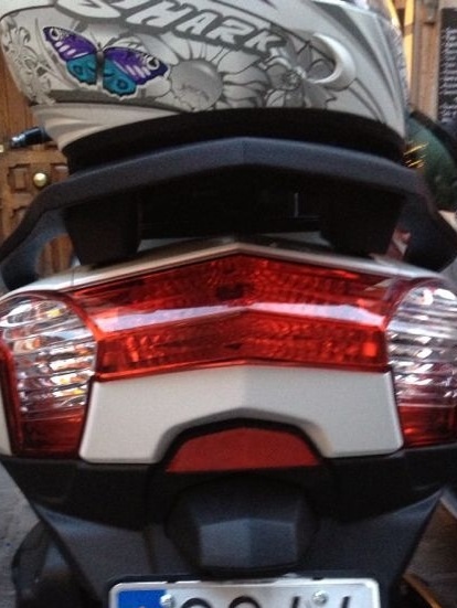

Invitado davinchioe Publicado 5 de Octubre del 2013 Compartir Publicado 5 de Octubre del 2013 Una preguntilla. La parte en carbono que va justo debajo de la luz de freno, como va instalada?? Estoy mirando asi algun tutorial y no me queda muy claro si tengo que desmontar el baul entero, o como tengo que hacerlo. Gracias. Enlace al comentario Compartir en otros sitios web More sharing options...

Invitado davinchioe Publicado 5 de Octubre del 2013 Compartir Publicado 5 de Octubre del 2013 Lo que quiero saber es como quitar el plastico negro que va justo debajo de la luz de freno, lo quiero poner en carbono y no se como puedo quitar el que viene original. Enlace al comentario Compartir en otros sitios web More sharing options...
POLI Publicado 5 de Octubre del 2013 Compartir Publicado 5 de Octubre del 2013 He bajado a ver la moto,y yo te diría que tienes que quitar el aleron-agarradero,y veras que tiene un trozo de chasis encima del faro con tornillos,lo que no se si te va a dar para llegar al plástico que tu dices,pero es cuestión de que lo explores,y luego nos lo digas,o también quitando el cofre,tengas mejor vista de ello ok... Poli :beer Enlace al comentario Compartir en otros sitios web More sharing options...

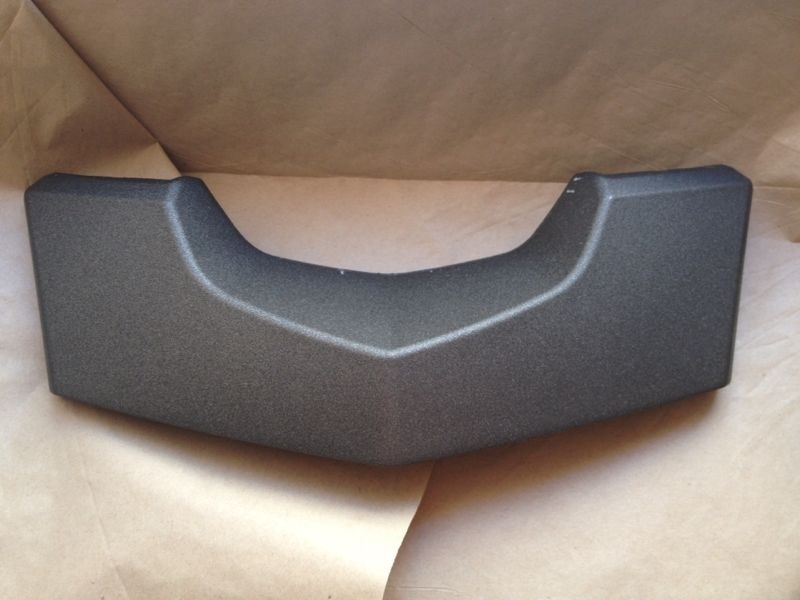

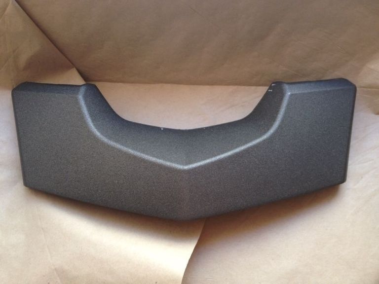

Tio Benjy Publicado 5 de Octubre del 2013 Compartir Publicado 5 de Octubre del 2013 Te refieres a este?....un poco de cuidado y paciencia y por los extremos laterales por el método de palanca. Enlace al comentario Compartir en otros sitios web More sharing options...
famarcor Publicado 5 de Octubre del 2013 Compartir Publicado 5 de Octubre del 2013 No hace falta desmontar nada. Hay que hacer un poco de palanca por una esquina con un destornillador fino, pero con mucho cuidado que va fijada con pestañas. Saludos :adios :adios Enlace al comentario Compartir en otros sitios web More sharing options...

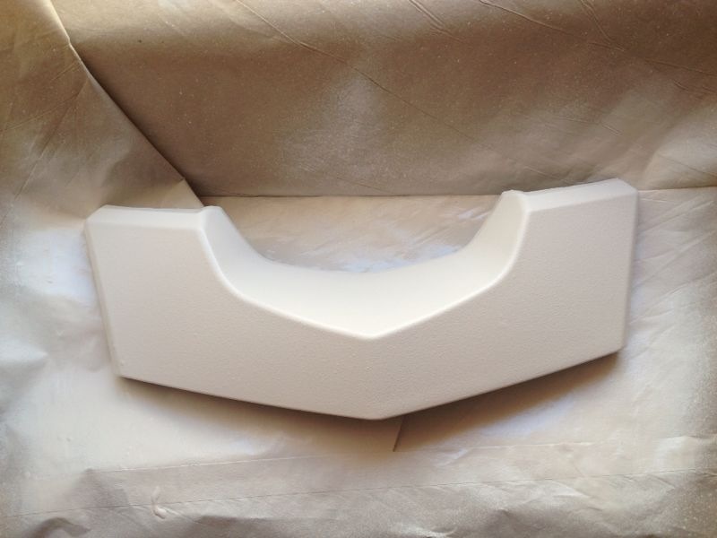

Tartessos7 Publicado 16 de Octubre del 2013 Compartir Publicado 16 de Octubre del 2013 Buenas tardes. Con qué pintura lo has echo, spray....donde la compraste, estoy interesado en pintar esa tapa. Un saludo Enlace al comentario Compartir en otros sitios web More sharing options...
