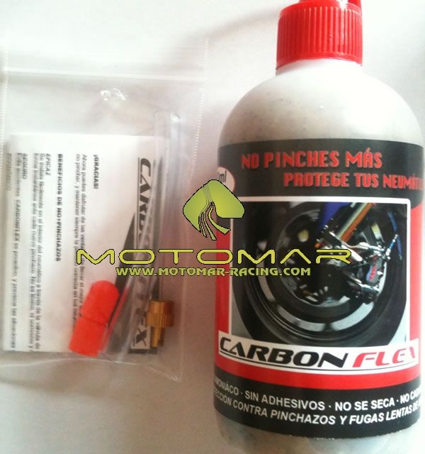

Invitado conan Publicado 18 de Septiembre del 2013 Compartir Publicado 18 de Septiembre del 2013 Lo del gusanito de regaliz esta bien, siempre que pinches de dia o cerca de una farola, si no a ver como buscas el pinchazo en la oscuridad (descartado) el spray antipinchazos, te saca del apuro, pero despues para limpiar la llanta es insufrible (descartado) liquido antipinchazos, te dura toda la vida util de la rueda y aguanta al menos 5 o seis pinchazos y ni te enteras, y ademas tiene la ventaja de que no tienes que llevar nada encima (recomendable total) es mi punto de vista. Enlace al comentario Compartir en otros sitios web More sharing options...

Invitado conan Publicado 19 de Septiembre del 2013 Compartir Publicado 19 de Septiembre del 2013 Lo arreglo con la morcilla. A veces la llevo a casa en una grua para hacerlo tranquilamente, otras veces in situ, con el kit, bomba de pie y cutter. Se retira el objeto punzante con la mano o con unos alicates de punta redonda si se complica. Hay que tener cuidado en no agrandar demasiado el agujero ni rasgarlo con el limado previo a introducir la morcilla (hacerlo con mucho cuidado, con suavidad y sin forzar). Cuanto más justa entre la morcilla mejor, aunque cueste meterla. Fácil, rápido, barato y efectivo. No he probado otro sistema. Pues imaginate, si es que notas el clavo, (por que si no no te daras ni cuenta) solo sacarlo, y darle una vuelta a la rueda y en menos de un segundo se habra tapado solo, el antipinchazos liquido en la rueda es algo asombroso y por unos 25 euros para las dos ruedas ya puesto, y para toda la vida util de las mismas, creo que merece la pena si o si. P.D. no soy representante de esto ni comisionista, que quede claro, pero si he sido usuario durante mucho tiempo. Enlace al comentario Compartir en otros sitios web More sharing options...
motaneto Publicado 20 de Septiembre del 2013 Compartir Publicado 20 de Septiembre del 2013 Bueno, pues habrá que probarlo. Parece interesante. ¿Alguna recomendación especial, marca? ¿Donde se puede comprar? ¿Qué quiere decir ".. te dura toda la vida util de la rueda y aguanta al menos 5 o seis pinchazos y ni te enteras ..", ? ¿Qué una vez que pinchas y lo hechas los proximos pinchazos se cubren solos? ¿Después de echar el líquido hay que inflar o el mismo bote del líquido suministra el aire a presión? Enlace al comentario Compartir en otros sitios web More sharing options...
Invitado conan Publicado 20 de Septiembre del 2013 Compartir Publicado 20 de Septiembre del 2013 Bueno, pues habrá que probarlo. Parece interesante. ¿Alguna recomendación especial, marca? ¿Donde se puede comprar? ¿Qué quiere decir ".. te dura toda la vida util de la rueda y aguanta al menos 5 o seis pinchazos y ni te enteras ..", ? ¿Qué una vez que pinchas y lo hechas los proximos pinchazos se cubren solos? ¿Después de echar el líquido hay que inflar o el mismo bote del líquido suministra el aire a presión? Pues eso, que dura hasta que cambies la rueda y le puedes meter un destornillador a la goma y sacarlo y solo dando una vuelta a la rueda se sella con el producto, que es parecido a goma liquida y esto se puede repetir una y otra vez, para echarlo hau que desinflar la rueda totalmente, sacar el interior de la valvula, poner el producto (el bote viene con una rosca para la valvula, se echa la cantidad indicada (viene en el bote, y un bote vale para las dos ruedas), volver a poner el interior de la valvula, hinchar la goma y listos, facilisimo de poner y el bote esta en unos 20 o 25 euros, marcas hay muchas, la mas conocida air-sal pero no la unica. Enlace al comentario Compartir en otros sitios web More sharing options...
Invitado conan Publicado 20 de Septiembre del 2013 Compartir Publicado 20 de Septiembre del 2013 Este es uno de los muchos que hay por el mercado. Enlace al comentario Compartir en otros sitios web More sharing options...
motaneto Publicado 25 de Septiembre del 2013 Compartir Publicado 25 de Septiembre del 2013 Encontré varias marcas en repuestos de bici. Al final compré un bote re recambio económico que pertenece a un kit de coche y que solo le faltaba el útil para desmontar el émbolo de la válvula, que es fácil conseguir. Ahora espero tardar muuuucho tiempo en tener que utilizarlo en la moto o el coche. Gracias por la info. Enlace al comentario Compartir en otros sitios web More sharing options...
