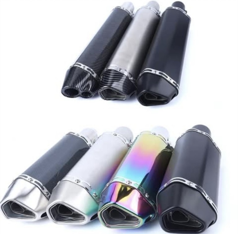

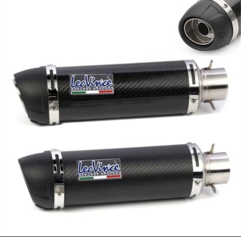

  6. Y si alguien tiene escape puesto chino, para ver cómo suena… del estilo LeoVince o akra
