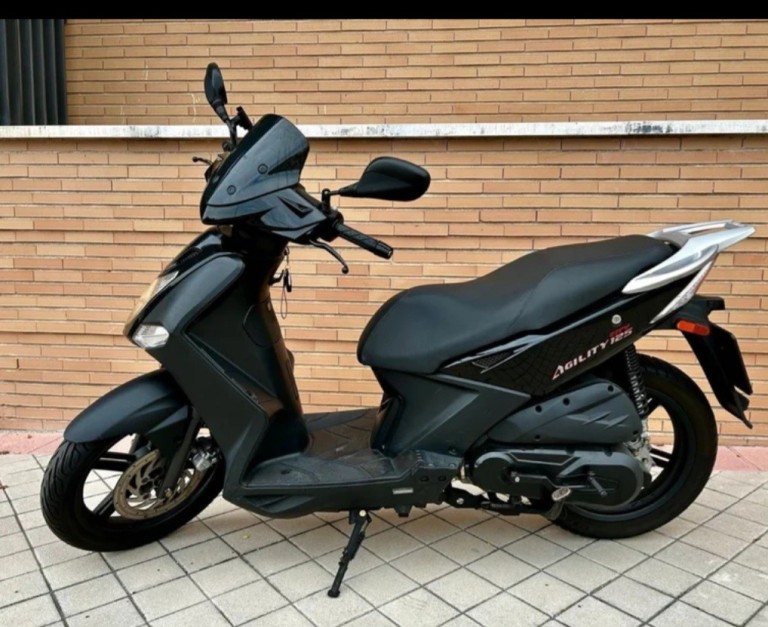

Hola Soy javi de alcobendas Poseedor desde hace unos meses una kymco agility city 125 2013 Un saludo
