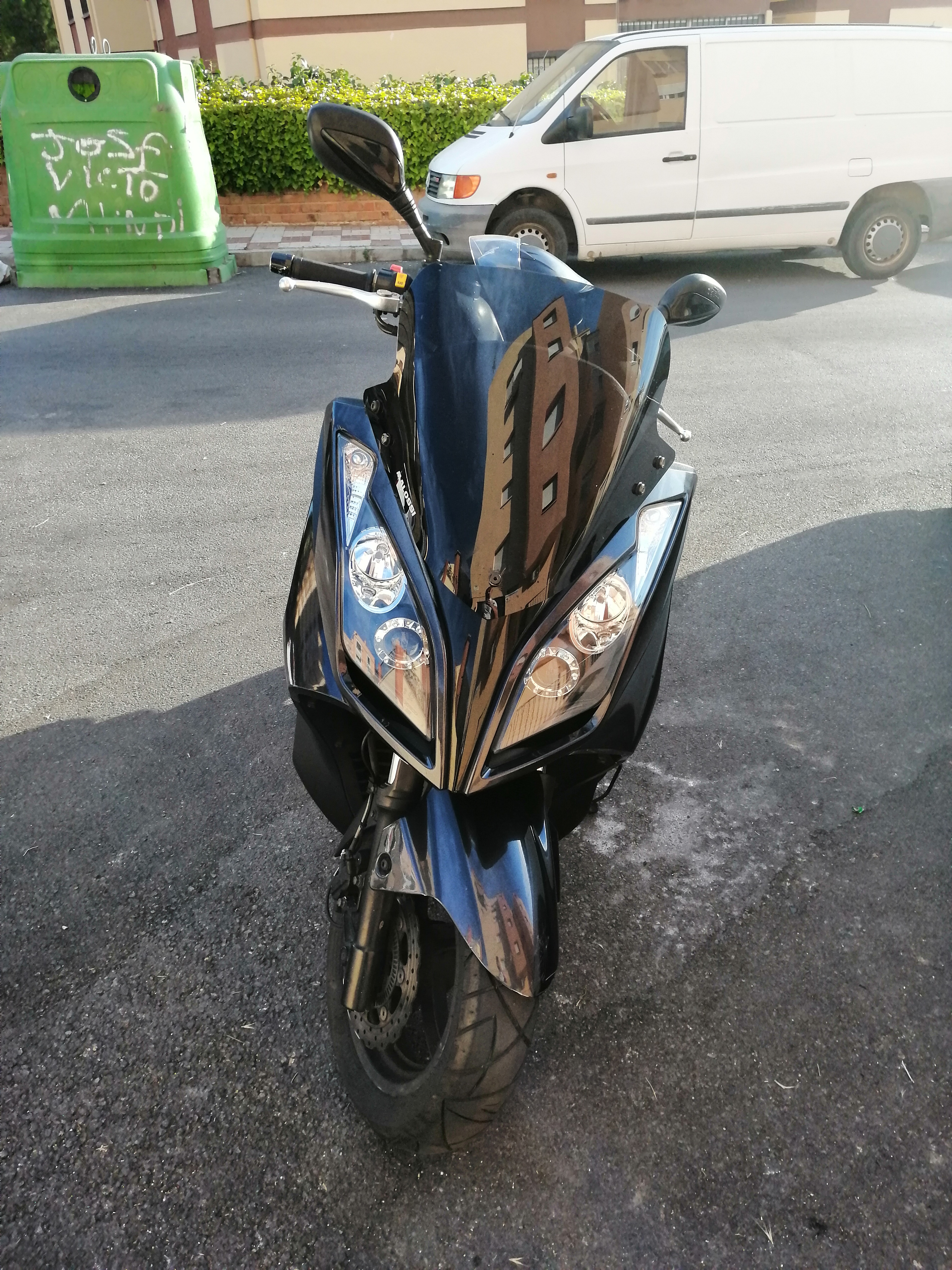

Hola Buenas, tengo una sd 300 hace unos años y siempre he tenido problemas de vibraciones en bajas rpm, con el tiempo también en medios, en determinados momentos se quedaba como sin fuerza y vibraba el motor.
En estos años he cambiado de todo, variador malossi, luego embrague malossi, correa, etc. Mejoraba algo pero no terminaba de resolver el problema, la moto no iba fina.
Leyendo foros las centralitas dan problemas y no hacen una buena mezcla de gasolina y aire, provoca esas irregularidades. Muchos hilos de aquí sobre el tema han cambiado centralita y en algunos casos sin conseguir resolver el problema.
Hace poco descubrí por un vídeo en Youtube que le ponen a una sd 300 la centralita rapid bike, en un aparato eléctrico que se conecta a la sonda lambda y la centralita de la moto. Es inteligente y gestiona que la mezcla de gasolina y aire sea perfecta. La acabo de montar hoy y la moto va perfecta, parece otra. Suave en bajos, no vibra en ningún rango de rpm y tiene más fuerza, coge antes la velocidad, mejores recuperaciones, etc.
Este aparato no llega a 140€, es compatible con muchos modelos de Kymco de diferentes cilindradas.
Solo quería dejaros la info por si a alguno le sirve de ayuda.
Saludos!
