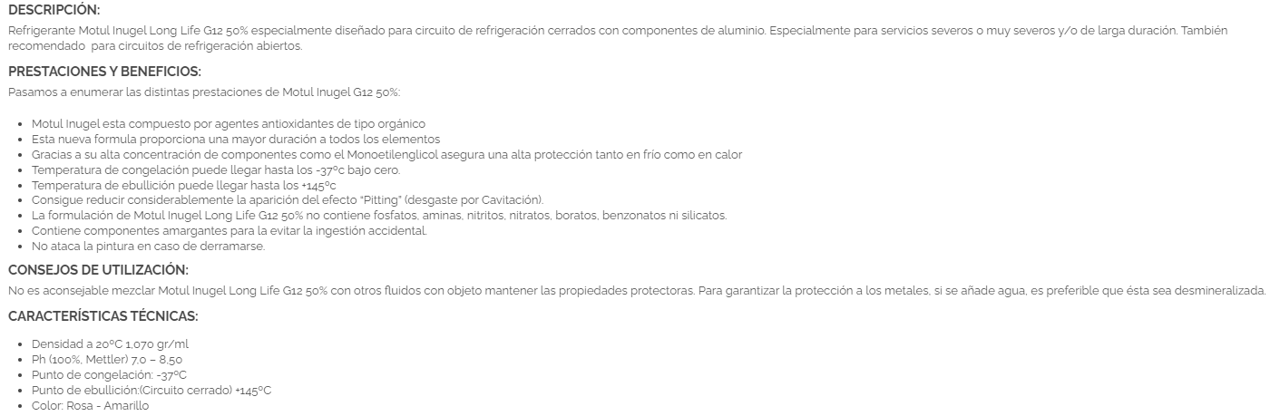

  1. No sé si es por qué no tienes suficiente y no lo ves o por que miras el bote y no sé ve aunque tengas, pero te aviso por si acaso. Yo lo cambié a rojo orgánico marca motul motocool organic y no se ve, o abres la tapa y das con una linterna o es que yo no veo nada, y marque la botella con un rotulador azul para ver los límites. Yo cambié a orgánico por qué ya que lo cambiaba entero le metía uno mejor que el que llevaba. Lo del cambio así...ni idea,se que así se hace con el liquido de frenos, con el anticongelante no sé...si lo haces contar que tal, que viene bien saber experiencias ☺️
  2. Si es el mismo liquido refrigerante creo que si pero mejor que te confirmen o que lo revises por eso mismo. En mi caso lo cambié por uno orgánico y eran distintos, por eso vacié al completo y rellené desde 0.
