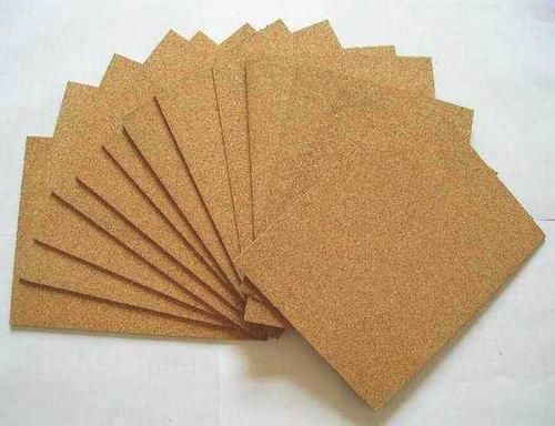

arronti cantabria Publicado 11 de Septiembre del 2013 Autor Compartir Publicado 11 de Septiembre del 2013 hola kymkeros!! creo que ya di con el problemilla del caballete y sus famosas vibraciones a las 5000 rpm,jeje pues pa salir del paso hasta la revision de los 1000 lo que hice fue colocar unas tiras de laminas de corcho adhesivo sobre la zona en la que apoya la roldana de goma al recoger el caballete....tan simple como eso.... es una tonteria pero vamos hasta que no tenga la revision de los 1000 y lo comente con esta solucion parece que me va bien.....aunque si soy sincero no quiero romperme la cabeza con ruidos hasta que este hecho el rodaje jejej pero da cosa gracias!! Enlace al comentario Compartir en otros sitios web More sharing options...
