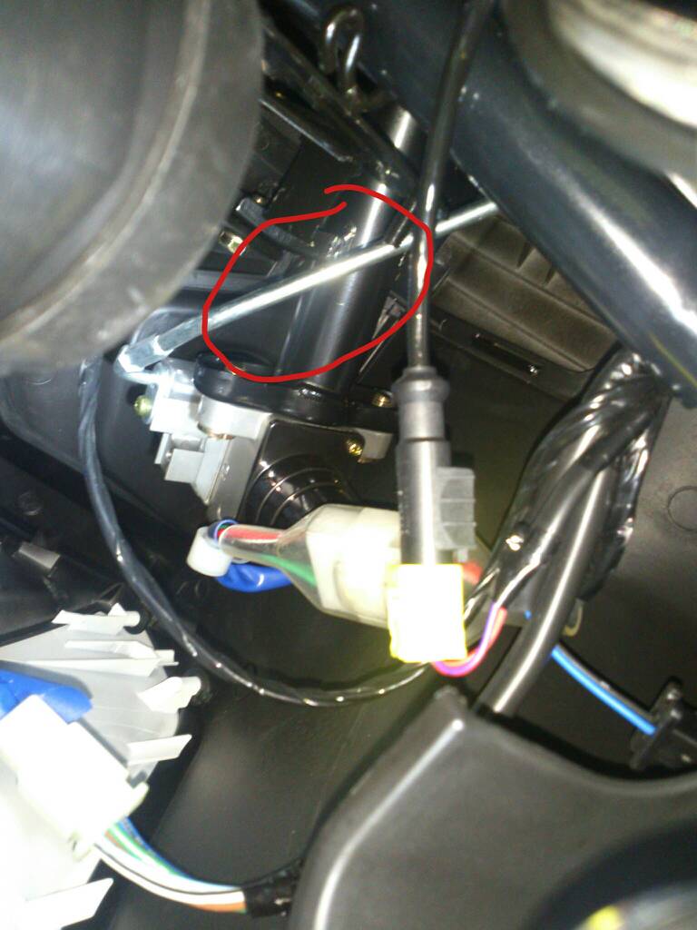

Bueno,pue despues de leeros y ver los bricos de la apertura del asiento,me he decidido a pillar lo del tubo de pvc y bridas para hacerlo,con tan solo 2 duas que la tengo,pq paso de estar llevandome rl casco,la cazadora o los guantes y documentacion de la moto a todos lados,y x curiosidad he visto con una linterna x .debajo de la moto el tema en cuestion,o sea x donde lo hacen.....y mi sorpresa ha sido(no se si es pq es de las nuevas,como dijo alguien)que la funda del cablecito en cuestion no es negra como sale en el brico,o sea,la del brico viene a ser la funda de los frenos de las bicis de.toda la vida.
Pues la mia no es funda negra,es una funda de hierro plateada,mas rigida que la funda negra,y no se bien como lo hacen para abrirlo,pero dandole a la llave desde el conmutador eso no se mueve para nada,solo se ve como se mueve la parte interna dnd va cogido con tornillo al conmutador,pero x mas que he tirado hacia arriba y hacia abajo no se mueve ni pa tiros....gratamente sorprendido(yo x lo menos no he podido abrir el asiento sin la llave)le he hecho unas fotos para que lo aprecieis,y mi duda es:
Debo forrarlo con tubo de pvc y quitarle todo el frontal con tan solo 2 dias de vida?o me puedo fiar de lo que tengo?que opinais?gracias y perdon x el tocho.

La fundita plateada ,que yo también la tengo, no sirve para nada, bueno par uno ladronzuelo torpe lo mismo si.
Te comento, yo la abrí moviendola y me di cuenta que estaba suelta la tuerca que lo sujeta a la parte de la cerradura. con llave fija la he apretado pero te puedo asegurar que si haces un poco de fuerza la doblas y ya le hemos jodido, además por otros lados de la moto también se pude acceder al cable.
La mejor solución es poner bridas a lo largo del cable, me parece que conan explico como se hacía, y luego poner algo debajo del carenado para que no acceden a la funda de metal. Yo personalmente me llevo el casco o lo dejo en el baúl que es más seguro pero no al 100%.

Pues para doblar la fundita de metal tela no?yo no he probado a forzarla :) pero la verdad es que ya que lo he lo del tubo de pvc voy a hacer lo del brico de enfundarlo con el tubo de pvc y sujetarlo con bridas,supongo que con la funda de metal y forrada como dicen en.el brico con el tubo de pvc ya si....

En la foto se ve la funda metalica, pero no se da ninguna pista ni se adivina (a no ser que ya se sepa) si discurre por la derecha o por la izquierda, o si se accede por arriba o por abajo, ademas de que el que va a abrirtela no necesita ninguna pista.

A mi me la abrieron con la funda de acero, rompieron la cabeza de la funda dando un tiron, y luego tiraron del cable.
Espero funcione lo de las bridaz y el tubo, aunque el fallo de la moto es la posicion de la llave de contacto, que se accede muy facil con la mano. Si la lparte trasera de la llave estuviera en un cajeado donde no se pudiera meter la mano, y ek cable fuera por un conducto cerrado seria mas dificil de abrir.
