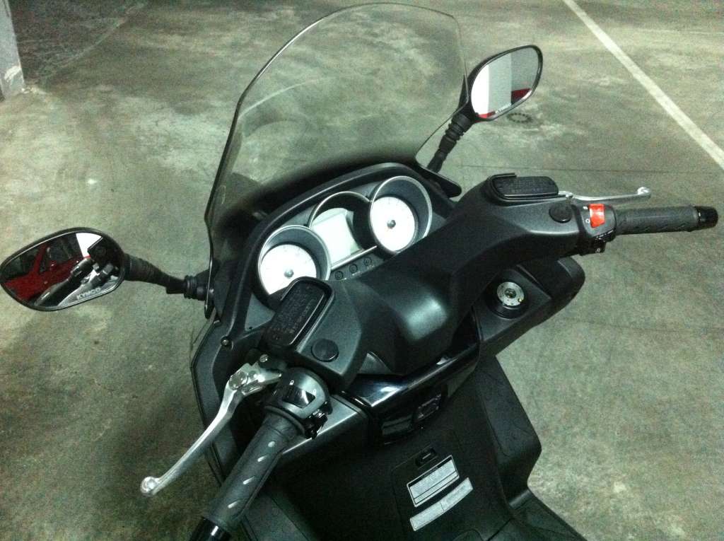

Luther Publicado 6 de Septiembre del 2013 Compartir Publicado 6 de Septiembre del 2013 Hoooooola a todos! Debido al famoso tema de la escasa anchura de los retrovisores..., quería saber si se puede y en tal caso alguien ha probado a poner los retrovisores en el carenado. La cuestión es buscar algo más de anchura para no estar viéndome los hombros en lugar del trafico. También pienso que estéticamente podrían quedar muy guapos :beer Si no hay otra solución tendré que hacerme con unos alargadores, porque no veo un truño :-) Saludos! Enlace al comentario Compartir en otros sitios web More sharing options...

Luther Publicado 10 de Septiembre del 2013 Autor Compartir Publicado 10 de Septiembre del 2013 Ok, acabo de ver uuna foto de un forero que lleva los retrovisores en el carenado y ya me he enterado de cómo va la pieza esa. ¿Alguien sabe donde la pudo comprar? Enlace al comentario Compartir en otros sitios web More sharing options...
marote1986 Publicado 10 de Septiembre del 2013 Compartir Publicado 10 de Septiembre del 2013 Compañero yo le puse los retrovisores de la t máx Enlace al comentario Compartir en otros sitios web More sharing options...

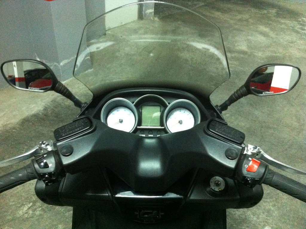

Luther Publicado 12 de Septiembre del 2013 Autor Compartir Publicado 12 de Septiembre del 2013 Compañero yo le puse los retrovisores de la t máx Y se pueden colocar bien en la cúpula? Hace falta algún acople?..., porque si son más grandes me interesa Le acabo de poner los originales en la cúpula y me encantan como quedan. Llevo un par de días con ellos y veo bien, per echo de menos que sean mas grandes porque al tenerlos un poco mas lejos que en el manillar el ángulo de visión se cierra, y se ve un poco menos. Asi que si alguien sabe de otros retrovisores un poco más grandes que se pudieran colocar en la cúpula de la SD..., se lo agradecería :beer Un saludo Enlace al comentario Compartir en otros sitios web More sharing options...
