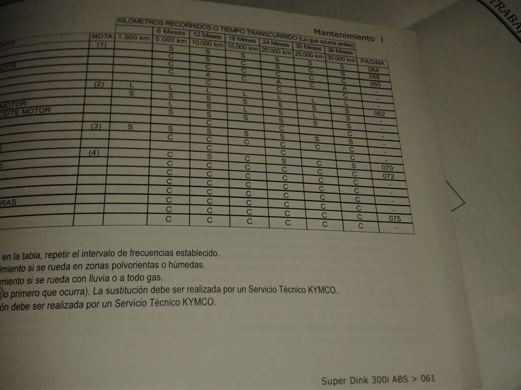

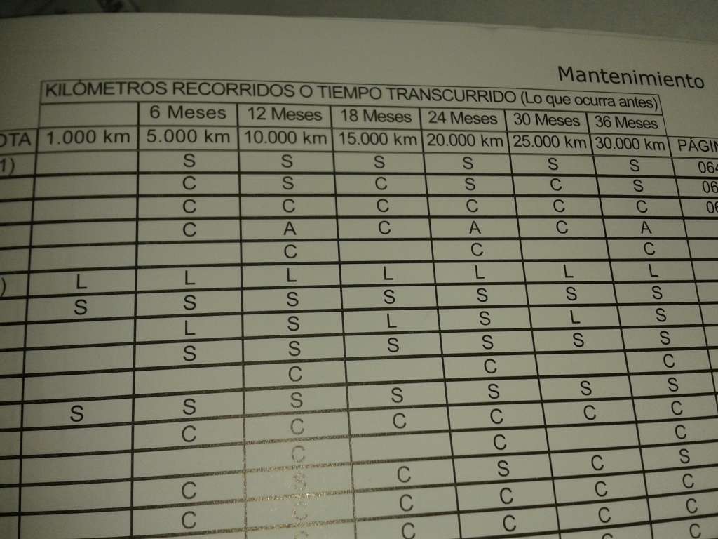

edudylan Publicado 27 de Agosto del 2013 Compartir Publicado 27 de Agosto del 2013 Buenas, Cada 4000 kms??? Me parece a mi que ellos tienen un manual de mantenimiento "interno" diferente al Oficial. Repito, en la 300, es como se ve en las imágenes. Si quieres que no ten engañen mira el libro tuyo que será el especifico de la 125. Además si la marca lo recomendara por ser el mejor y bla bla... lo hubiera puesto así en el programa, no? Vamos digo yo. Un saludo. Enlace al comentario Compartir en otros sitios web More sharing options...
