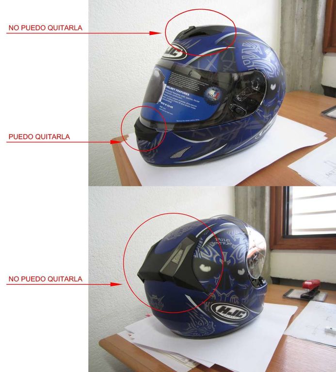

adrian Publicado 20 de Junio del 2013 Compartir Publicado 20 de Junio del 2013 Buenas señores!! Se me ocurrió la brillante o mala idea de pintar mi casco, pregunte presupuesto y me cobran alrededor de 250€, así que lo haré yo! Jejeje, he leído y visto videos de los pasos que hay que seguir y creo que podré hacerlo. Me ha surgido un problema al desmontar el casco, tengo que quitar las entradas de aire para que quede bien y no se quede chapuza. He conseguido desmontarlo todo, menos el porexpan (pienso que es ese material) interior que va por la parte del cráneo, parece que está pegado, el del mentón si lo quite y la entrada de aire que está en el mentón se desatornilla fácil desde dentro, pero las otras dos entradas de aire pienso que se quitan de la misma manera, pero claro, si no puedo quitar el porexpan que me falta no podré desatornillarla. Sólo quería saber si alguien a desmontado totalmente el casco, dejando solo la carcasa de fuera. Gracias de antemano Enlace al comentario Compartir en otros sitios web More sharing options...
adrian Publicado 20 de Junio del 2013 Autor Compartir Publicado 20 de Junio del 2013 El porexpan este es muy duro, no puedo saber donde están los tornillos al tacto, creo tu solución de cubrir las entradas es buenas, pero aún mejor sería pintar sin ellas, pero bueno si no puedo quitarlas es lo que voy a tener que hacer. Gracias Batmw Enlace al comentario Compartir en otros sitios web More sharing options...
Invitado Kimcoyo Publicado 20 de Junio del 2013 Compartir Publicado 20 de Junio del 2013 adrian, pero para que leches lo vas a desmontar por dentro? nunca se pinta un casco por dentro, no tiene ningun sentido ya que va todo cubierto y te lo vas a cargar, te puedes pasar tardes mirando por web y todo casco pintado solo lo ha sido en su exterior. Yo mismo he pintado varios en liso uno de ellos era un modular BMW y solo desmontar tomas de aire que han de desmontar y con cuidado, las unicas tomas e aire que me pensaria en quitar son las superiores de algun casco que lleva ahí el accionadro de las gafas pero aún estas tienen que desmontar con cuidado, luego quitas los bordes de goma y enmascaras la zona de la visera, cuello, encaje de visera y entradas de aire y a pintar que ya no puede entrar pintura dentro, de todo esto tienes multitud se webs por ahí con fotos paso a paso. Un saludo Enlace al comentario Compartir en otros sitios web More sharing options...
adrian Publicado 20 de Junio del 2013 Autor Compartir Publicado 20 de Junio del 2013 Buenas tardes Kimcoyo. Yo no voy a pintar el casco por dentro, lo que pasa, es que para quitar las tomas de aire, tendria que quitar el porexpam para luego desatornillar los tornillos, cuyos tornillos que estan en el interior, no se si me explico??¿¿ Enlace al comentario Compartir en otros sitios web More sharing options...
adrian Publicado 20 de Junio del 2013 Autor Compartir Publicado 20 de Junio del 2013 Bueno he llamado a un comercio de recambios de cascos HJC y para quitar las tomas de aire superior y traseras, tendría que despegar el porexpam interior con un cute y mucha paciencia, desatornillar la tomas de aire desde el interior y volver la pegar el porexpam, un curro exagerado la verdad!! miedo me da!! jejeje Enlace al comentario Compartir en otros sitios web More sharing options...
Invitado Kimcoyo Publicado 20 de Junio del 2013 Compartir Publicado 20 de Junio del 2013 A ver, quizas yo este equivocado ya que hace mucho que abri los cascos, pero me parece que las tomas sin acceso deven ir a presión con pequeñas pestañas, dudo que vayan atornilladas las de la calota, puede que si las de mentoneras, pero como hoy dia lo termoforman todo con mas detalles igual han hecho alojamientos para tornilleria, si es así me callo, tu vete a lo que creas seguro que yo quiero ayudarte, no fastidiarte, de todas formas pon marca y modelo de tu casco y nos ponemos a buscar alguno en proceso de pintado por alguna web a ver si sacamos algo en claro. Enlace al comentario Compartir en otros sitios web More sharing options...
adrian Publicado 20 de Junio del 2013 Autor Compartir Publicado 20 de Junio del 2013 Es el HJC FG -15 ENTRAP. Ya me confirmaron que sus tres tomas de aire van atornilladas, la del mentón la vi yo mismo, y ahora me acaban de confirmar en una tienda de recambio que las otras dos tambien van atornilladas, asi que... cinta de carrocero y mucho cuidado!! Enlace al comentario Compartir en otros sitios web More sharing options...
Invitado Kimcoyo Publicado 20 de Junio del 2013 Compartir Publicado 20 de Junio del 2013 Ves? los tiempos han cambiado y los cascos tambien, pues enmascara con paciencia y veras los resultados. Enlace al comentario Compartir en otros sitios web More sharing options...

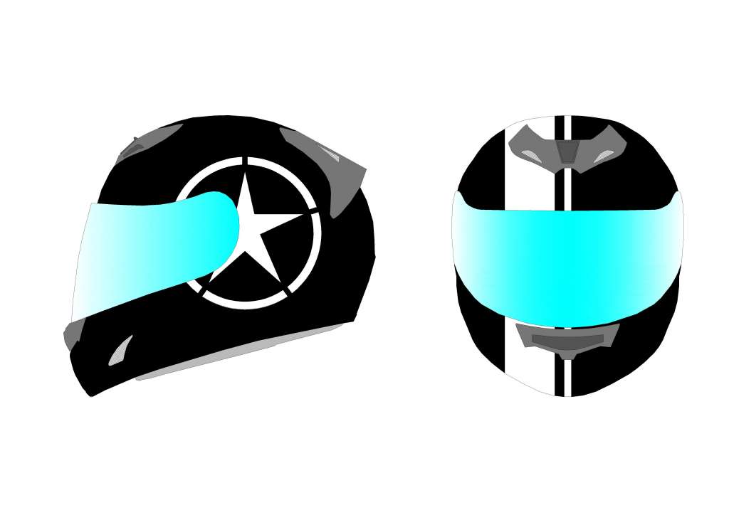

adrian Publicado 21 de Junio del 2013 Autor Compartir Publicado 21 de Junio del 2013 Bueno esta es la idea mas o menos... Acepto todo tipo de criticas jejejej Saludos Enlace al comentario Compartir en otros sitios web More sharing options...
torbas Publicado 21 de Junio del 2013 Compartir Publicado 21 de Junio del 2013 a mi particularmente me gusta. :okey :okey Enlace al comentario Compartir en otros sitios web More sharing options...
AleMLópez Publicado 21 de Junio del 2013 Compartir Publicado 21 de Junio del 2013 Por favor! fotos compañero. El diseño me encanta la verdad, espero que quede tan bien o mejor de lo que piensas Por cierto, qué tipo de pintura usarás? con aerógrafo? Te lo pregunto desde la mayor ignorancia y también curiosidad. Enlace al comentario Compartir en otros sitios web More sharing options...
asturcon Publicado 21 de Junio del 2013 Compartir Publicado 21 de Junio del 2013 El diseño es muy chulo. Seguro que te queda imponente. Esperamos fotos del resultado. Enlace al comentario Compartir en otros sitios web More sharing options...
Mallikos Publicado 21 de Junio del 2013 Compartir Publicado 21 de Junio del 2013 Queremos fotos!!! Que tiene que quedar super guapooo.. Enlace al comentario Compartir en otros sitios web More sharing options...
adrian Publicado 21 de Junio del 2013 Autor Compartir Publicado 21 de Junio del 2013 Pues sería con spray, porque no tengo equipo de aeregrafia, y no se usarlo, he visto videos y tutoriales, y si resperas los tiempos de secado y demas queda bien... Si claro subire fotos, tendra que ser el mes que viene que cojo vacaciones y tendre mas paciencia jejejeje Si alguien lo a hecho y puede ayudarme mejor Un saludo a todos Enlace al comentario Compartir en otros sitios web More sharing options...
AleMLópez Publicado 21 de Junio del 2013 Compartir Publicado 21 de Junio del 2013 Si como dices has buscado por ahí como pintar el casco, supongo que habrás visto estos dos videos. Te dejan boquiabierto, y a mi con ganas de pintar mi casco! Espero que los difrutéis. Enlace al comentario Compartir en otros sitios web More sharing options...
