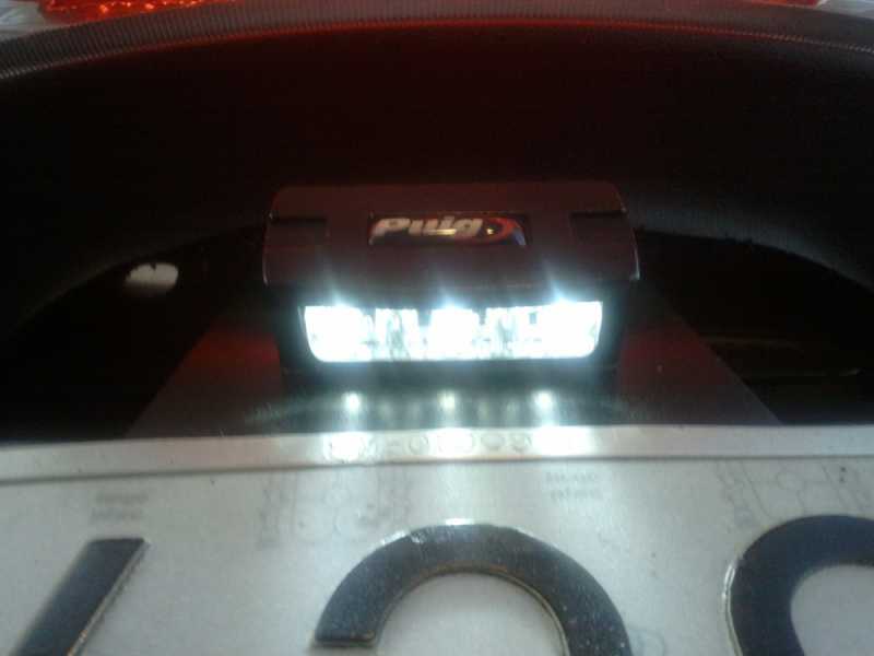

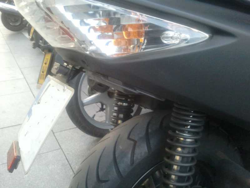

Uri270 Publicado 4 de Febrero del 2012 Compartir Publicado 4 de Febrero del 2012 al cambiar el portamatriculas aproveche y las puse de leeds y va de cine, sobre todo de estetica al menos a mi gusto. Ahí os pongo un par de fotos. Enlace al comentario Compartir en otros sitios web More sharing options...

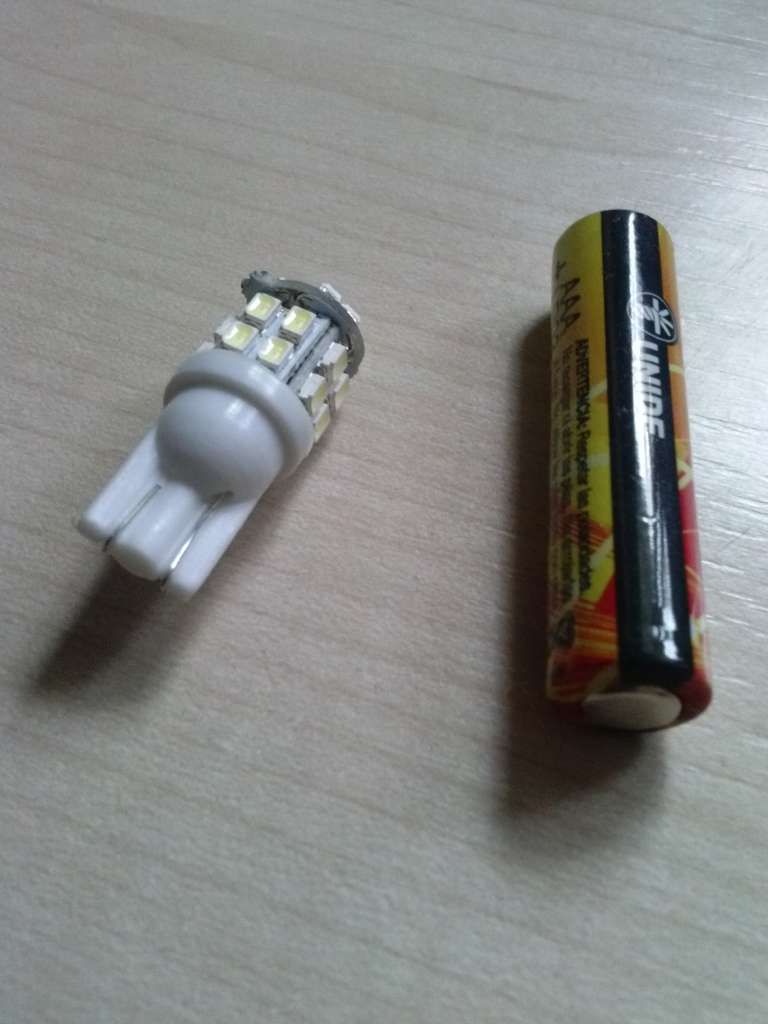

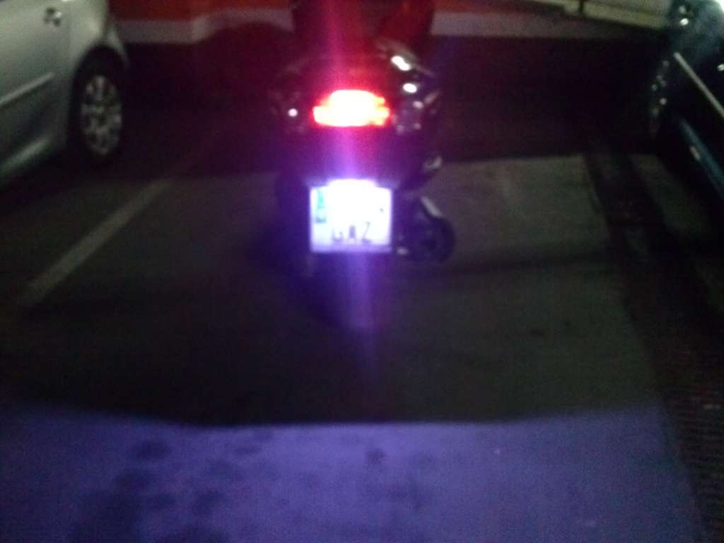

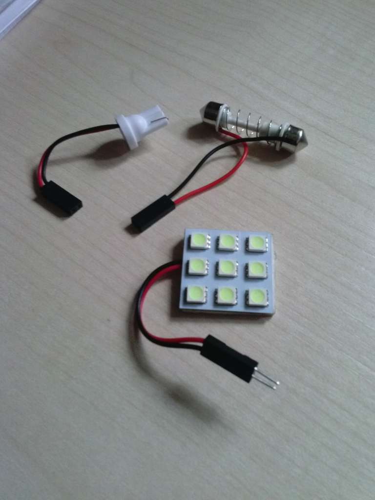

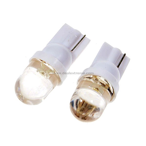

AMAG197 Publicado 27 de Septiembre del 2014 Compartir Publicado 27 de Septiembre del 2014 Yo en mi sd 125 la he cambiado y le he puesto una placa de led, en la que venian varios tipos de cabezales y el que lleva esta moto es el tipo t10. y en cuando a desmontar... yo no desmonte nada, con paciencia sacas la bombilla con un par de dedos y sale bastante bien ahi se ve de dia y en esta es en el garaje que se ve mucha diferencia con la de serie que lleva la moto os dejo tambien una foto de lo que seria una bombilla equivalente a la de serie pero de led, junto a una pila tipo +AAA para que se vea mas o menos el tamaño y por ultimo esta es la placa que puse yo, con sus respectivos acoples, que en el caso de la sd lleva el accople blanco un saludo, espero que haya servido de ayuda Enlace al comentario Compartir en otros sitios web More sharing options...
