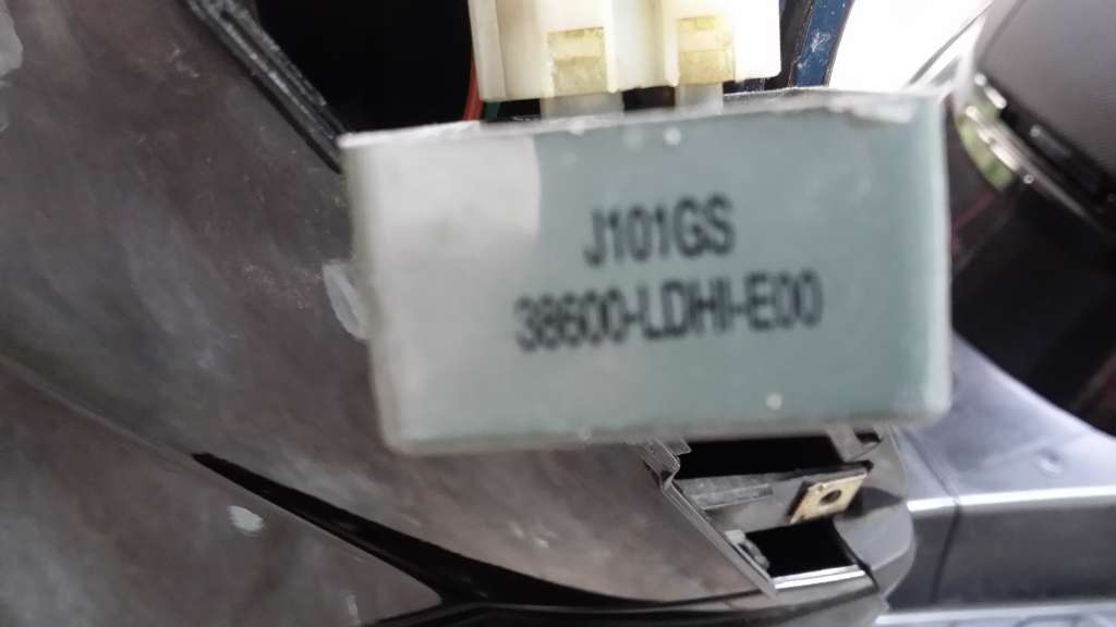

Te respondo y espero ayudarte pues a mi me ha pasado lo mismo, en la parte delantera hay un regulador de luces que se llama control de luces en el manual puedes verlo este es el que hace que la larga, posición y cruce enciendan a mi me estaba volviendo loco pues me pasaba lo mismo desmontando el lateral de la moto en mi caso una people s 250 di con el controlador que es una aparato donde van todos los cables de las luces tiene el tamaño de un relex normal y eureka apretando los cables con la moto arrancada se encendió las luces de cruce le puse una presilla para mantenerlos apretados y ya esta el relex en cuestión sale por unos 60 euros pero a mi después de esto no ha vuelto a fallar, espero haberte ayudado seguro que es eso, mira el manual de despiece que lo tienes en Internet y veras como es y donde esta.¡¡control de luces!! paz_
Gracias. Al final en el servicio técnico, me cambiaron toda la instalación incluida el relex, funciona bien mientras que no le caiga agua, es decir, cuando llueve, el sistema de iluminación de vuelve loco y enciende cuando quiere. Yo ya he desistido, como aquí en Murcia llueve poco, pues, contento, je.je. Un saludo
Se de lo que es, me ha pasado lo mismo. Hay un relex en la parte delantera de la moto que se llama control de luces, a mi me estaba volviendo loco porque todos los dispositivos funcionaban, larga, posición y llegaba la corriente, desmonte el sitio en cuestión y toque el relex apretando los cables y funcionaba la corta, le puse una presilla y hasta hoy te mando una foto.
Te garantizo que el fallo está aquí. Las fichas que lleva son las de la corta larga y posición.
