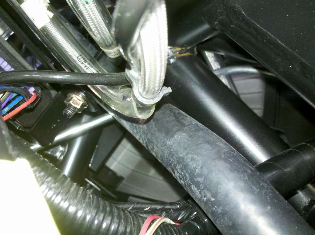

obreiro Publicado 23 de Noviembre del 2013 Compartir Publicado 23 de Noviembre del 2013 Yo también sufro ese molesto ruido. El tubo metálico del que hablas es del cable que va desde el cierre de la llave hasta el resorte del asiento. En la foto se puede ver el mismo cruzando de izquierda a derecha. Lo amarré contra el chasis con bridas pero NO ERA el causante de dicho ruido. Hoy desmontaré la carcasa del manillar y la parte de arriba de la consola de mandos. No aguanto más el ruido. Necesito resolverlo. Os contaré algo más cuando lo consiga. Enlace al comentario Compartir en otros sitios web More sharing options...
