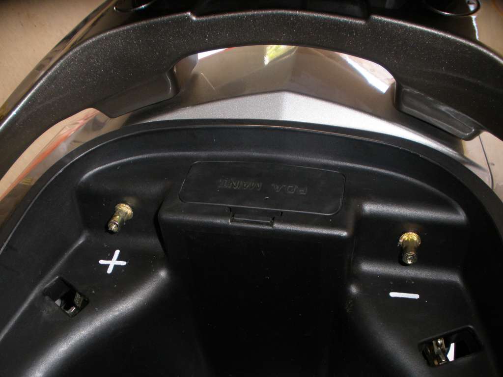

POLI Publicado 6 de Abril del 2013 Compartir Publicado 6 de Abril del 2013 Hola Fernando,a mi de momento no me a pasado,no tengo por costumbre ponerle la pata de cabra,y menos dejarla con el contacto puesto,pero te pongo una foto de lo que le he echo para cargar la batería cuando me haga falta,espero darte una idea ok... Enlace al comentario Compartir en otros sitios web More sharing options...

Pirs Publicado 6 de Abril del 2013 Compartir Publicado 6 de Abril del 2013 Si Ángel,ya te enseñaré este mes que viene en directo lo que llevo puesto,y espero opiniones vuestras sobre ello. Poli :beer Te a quedado genial. Ojala supiera yo hacer eso. Enviado desde mi GT-N7000 usando Tapatalk 2 Enlace al comentario Compartir en otros sitios web More sharing options...
POLI Publicado 6 de Abril del 2013 Compartir Publicado 6 de Abril del 2013 Y yo Cosmin jaja,me lo hizo un amigo que tiene un taller de electricidad para coches,aunque estaba presente cuando me lo hizo y no es tan difícil, casi me hubiera atrevido a hacerlo yo ok.. Poli :beer Enlace al comentario Compartir en otros sitios web More sharing options...
ki3ke Publicado 6 de Abril del 2013 Compartir Publicado 6 de Abril del 2013 La verdad que esta genial. Esto y la apertura de puerta del parking desde el mando de rafagas lo mas practico que e visto!!! Enlace al comentario Compartir en otros sitios web More sharing options...
pipofelipe Publicado 6 de Abril del 2013 Compartir Publicado 6 de Abril del 2013 Buenisismo lo de la solucion al complicado acceso de la dichosa bateria!!! :ole Enlace al comentario Compartir en otros sitios web More sharing options...
Invitado masquevinos Publicado 6 de Abril del 2013 Compartir Publicado 6 de Abril del 2013 Hola: Yo por si te sirve tengo un cargador CTEK XS.0.8 que trae un accesorio para dejar conectado a la batería y en ese terminal conectar el cargador o las pinzas. Yo lo llevo junto al terminal de la PDA el el maletero.El cargador es este http://www.bateriamegastore.es/products/show-by/Category%7cCargadores+de+Bateria%7cSub+Category%7cCargador+CTEK%7cA+Layer%7c/ Enlace al comentario Compartir en otros sitios web More sharing options...
