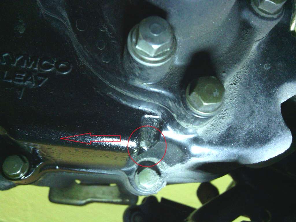

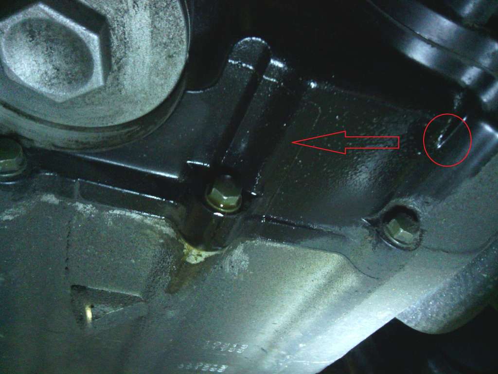

Invitado JuanluDink Publicado 14 de Marzo del 2013 Compartir Publicado 14 de Marzo del 2013 Hola a todos, he hecho este tema porque mi moto pierde algo de aceite, yo pensaba que era por un pequeño agujero que tiene por donde esta la bomba del agua me parecio ver aceite que salia de ahi y no estoy seguro si sale de ahi y va hacia atras, porque el recorrido del aceite va desde donde esta el agujero hacia el tornillo que se ve mojado o que sale por la junta que lleva ahi!! a ver si le pasa o le ha pasado a alguien Saludos! Enlace al comentario Compartir en otros sitios web More sharing options...

Invitado JuanluDink Publicado 14 de Marzo del 2013 Compartir Publicado 14 de Marzo del 2013 Si, Poli esta tarde he hablado con el servicio oficial de kymco Malaga, les he mandado las fotos, me han dicho que se la lleve en cuanto pueda que puede ser la junta, he quedao con ellos el lunes a primera hora, hoy no he podido hablar con ellos personalmente porque malaga pilla lejos de donde yo vivo pero el lunes sin falta se la llevo. He puesto aqui este tema para ver si les ha pasado a mas gente y para ver si los compañeros me daban algunas opiniones. Gracias y saludos Enlace al comentario Compartir en otros sitios web More sharing options...

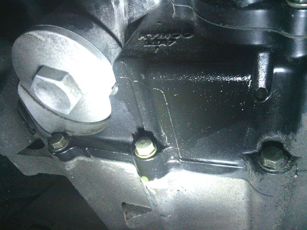

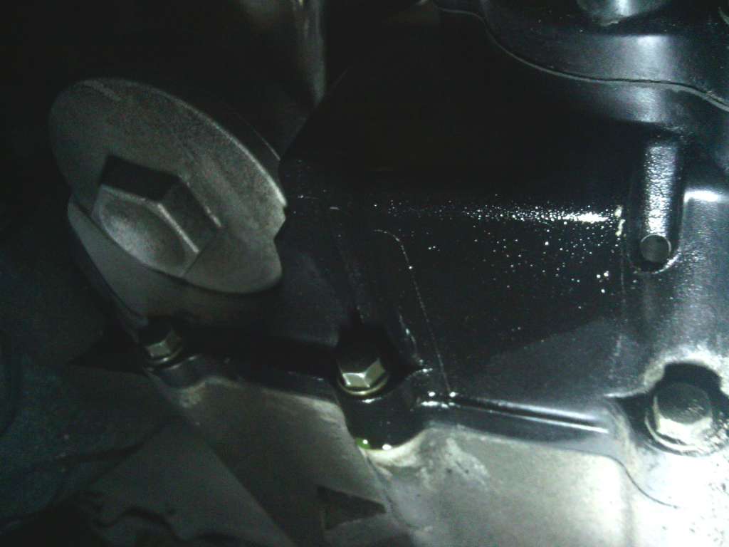

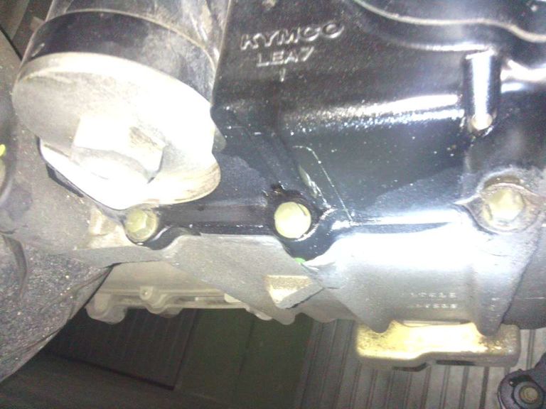

Invitado JuanluDink Publicado 15 de Marzo del 2013 Compartir Publicado 15 de Marzo del 2013 Esto es la ostia, ya no es solo aceite si no anticongelante tambien, como el lunes la tengo que llevar a la garantia, pues hoy me he propuesto darle una vuelta de unos 50km y menos mal si no llego a dar la vuelta no me entero por lo menos asi tambien se lo digo cuando la lleve. cuando he vuelto me he encontrado con la sorpresa, y no tengo ya ninguna duda tanto el anticongelante como el aceite salen por ese boquete de ahi que no se pa que cojones sirve! :demonio Saludoooossss!!!!! :adios Enlace al comentario Compartir en otros sitios web More sharing options...

Invitado JuanluDink Publicado 8 de Abril del 2013 Compartir Publicado 8 de Abril del 2013 Que pasa Marrozos? Por lo visto eran 2 retenes, uno del,aceite y otro del anticongelante, ah y el faro derecho se lo han puesto nuevo porque le entraba agua. antes se me ha olvidado decirlo, no se si sera que al desmontr en faro han dejao algo suelto porque se escuchan como el sonidode,arandelas sueltas debajo del manillar justo donde se cuelgan las bolsas. Saludos y gracias Enlace al comentario Compartir en otros sitios web More sharing options...
