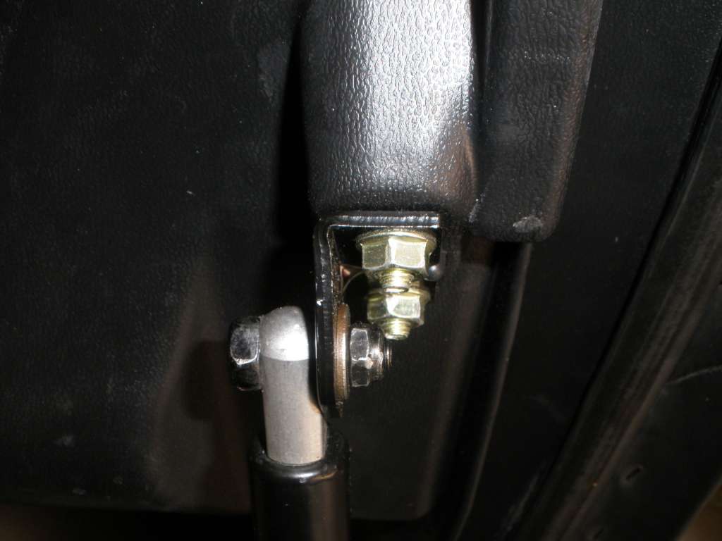

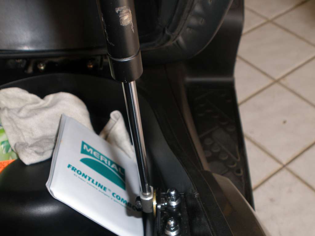

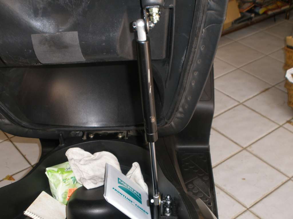

POLI Publicado 5 de Marzo del 2013 Compartir Publicado 5 de Marzo del 2013 Hola Juan,ese problema lo hemos tenido casi todos,pero a Solnika ya le dije como solucionar el problema,yo te pongo unas fotos para que te fijes como llevas el amortiguador del asiento,pero busca lo que le dije a Solnika por el foro,y si no te aclaras te ayudare ok. Enlace al comentario Compartir en otros sitios web More sharing options...
POLI Publicado 5 de Marzo del 2013 Compartir Publicado 5 de Marzo del 2013 Juan,mira a ver como llevas el amortiguador,si lo llevas por el lado derecho cámbialo al lado izquierdo como en las fotos que te he puesto,y le pones una arandela en el lado izquierdo de donde se une el asiento con el chasis,espero que me entiendas ok,y ya veras como se cierra mejor el asiento ok...Busca el tema (asiento descuadrado) de Solnika Poli :beer Enlace al comentario Compartir en otros sitios web More sharing options...

Invitado JuanluDink Publicado 6 de Marzo del 2013 Compartir Publicado 6 de Marzo del 2013 Ya lo he cambiado Poli y mucho mejor ya entran los ganchos directamente en las ranuras, lo unico que cuando esta cerrado tiras hacia arriba del lado izquierzo y hace clac clac.. no se queda apretado del todo, pero bueno. Muchisimas gracias ehh!!! Enlace al comentario Compartir en otros sitios web More sharing options...
POLI Publicado 6 de Marzo del 2013 Compartir Publicado 6 de Marzo del 2013 Le as puesto la arandela en el tornillo de donde se sujeta el sillin,el de la izquierda,prueba el ponerle una arandela fina y luego me cuentas... Poli :beer Enlace al comentario Compartir en otros sitios web More sharing options...
Invitado JuanluDink Publicado 6 de Marzo del 2013 Compartir Publicado 6 de Marzo del 2013 Si poli, se la he puesto, he probado con arandela y sin arandela y nada. El problema es de la cerradura izquierda que abrocha bien pero le queda un poco de olgura.. :???: Enlace al comentario Compartir en otros sitios web More sharing options...
POLI Publicado 6 de Marzo del 2013 Compartir Publicado 6 de Marzo del 2013 Oye Juan,pues entonces habrá que retocar la U de la cerradura,mejor dicho el anclaje de la izquierda ok... Poli :beer Enlace al comentario Compartir en otros sitios web More sharing options...
