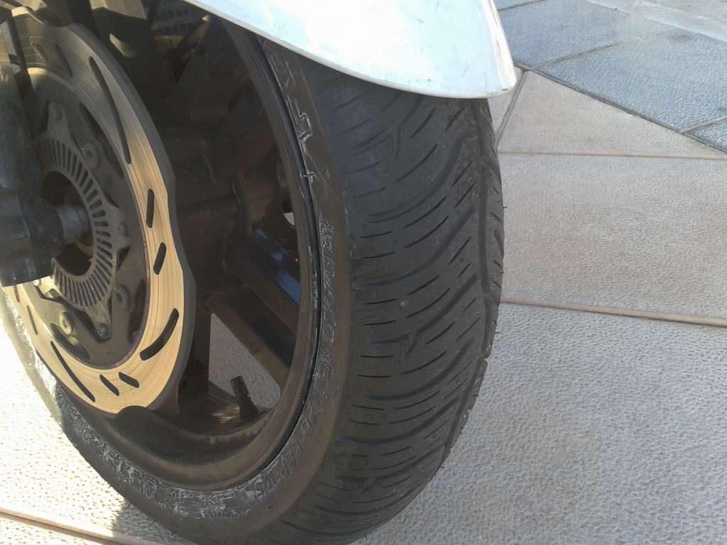

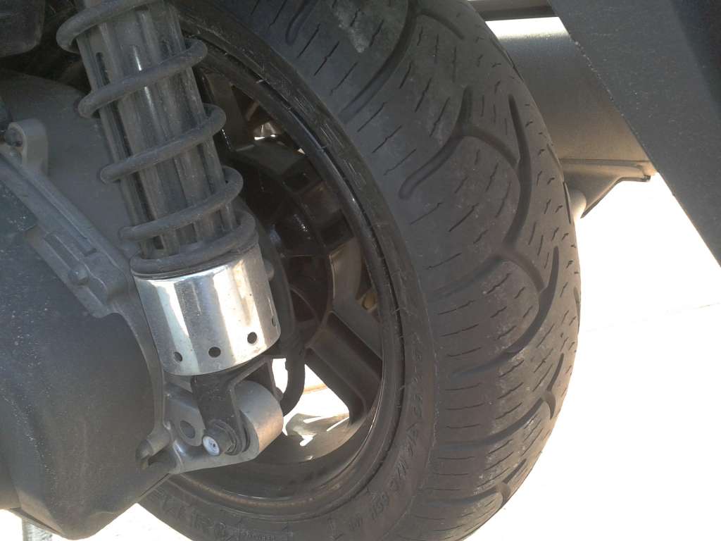

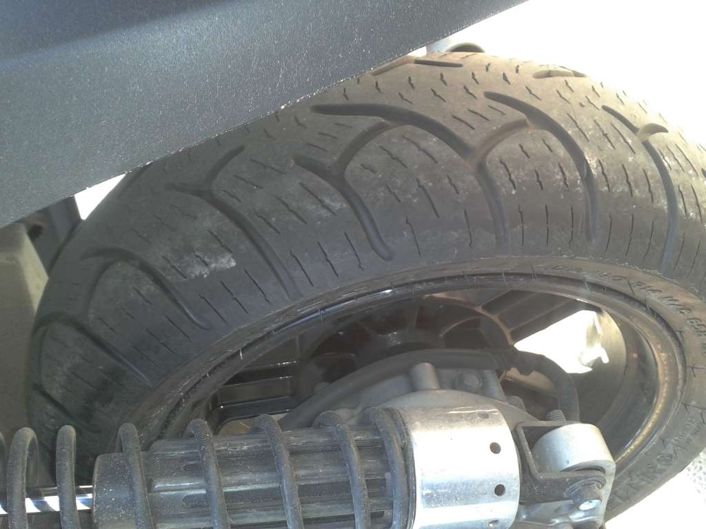

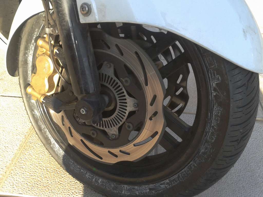

Invitado streetjero Publicado 21 de Febrero del 2013 Compartir Publicado 21 de Febrero del 2013 pos eso quiero cambiar ruedas,las medidas: 120/70 r15 56s----delantera 160/60 r14 69h----trasera(este tipo de rueda con ese indice de velocidad no e visto)¿se podria poner otro tipo de indice de velocidad? Enlace al comentario Compartir en otros sitios web More sharing options...

Invitado streetjero Publicado 23 de Febrero del 2013 Compartir Publicado 23 de Febrero del 2013 rectifico lo anteriormente escrito por mi,esta mal :colleja estas son las medidas en papeles: hola de nuevo,estoy un poco desorientado por el tema delas ruedas os comento.en los papeles me pone: 120/70 r15 (56p) rueda delantera 160/60 r14 (69p)rueda trasera y en las ruedas me pone: 120/70 r15 (56s) rueda delantera 160/60 r14 (65h) rueda trasera el indice de velocidad no es el mismo :loco Enlace al comentario Compartir en otros sitios web More sharing options...
juan gts Publicado 23 de Febrero del 2013 Compartir Publicado 23 de Febrero del 2013 La delantera la tienes en índice de carga y velocidad superior (eso si se puede) pero la trasera la llevas en índice inferior y eso podría ser motivo de sanción además de no pasar la ITV :beer PD: ya estuvimos hablando que yo tengo el mismo problema y solo puedo montar las Maxis que trae de serie Enlace al comentario Compartir en otros sitios web More sharing options...

Invitado streetjero Publicado 23 de Febrero del 2013 Compartir Publicado 23 de Febrero del 2013 pero las maxxis llevo 160/60 r14(65h)atras y delante 120/70 r15(56s)es lo que no entiendo Enlace al comentario Compartir en otros sitios web More sharing options...
Invitado streetjero Publicado 3 de Marzo del 2013 Compartir Publicado 3 de Marzo del 2013 ya las tengo colocadas al final han sido las metzeler feefree wintec.ya vermos cuanto aguntan.eso si van de p...m... Enlace al comentario Compartir en otros sitios web More sharing options...
