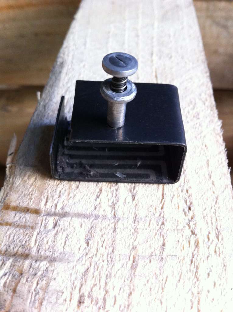

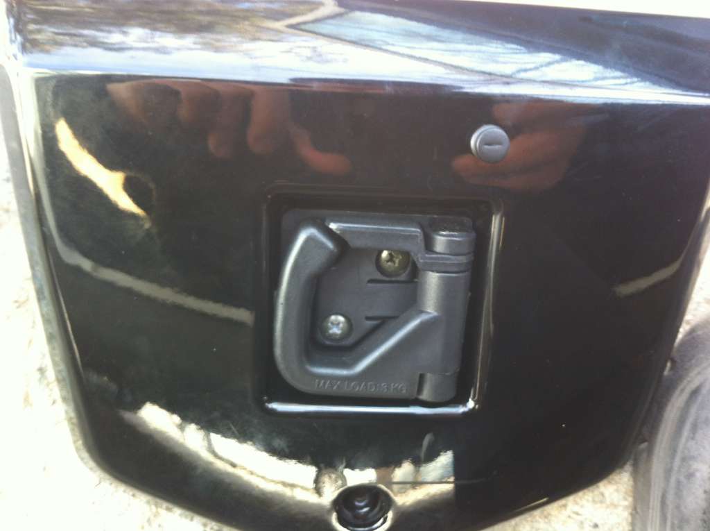

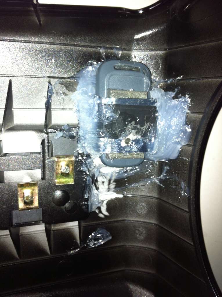

Invitado Publicado 5 de Febrero del 2013 Compartir Publicado 5 de Febrero del 2013 bueno aqui pongo mi brico/chapuza de montar el mando garaje dentro de la tapa del manillar , esta echo con una chapa dandole la forma cuadrada del mando , para el pulsador e utilizado un remache haciendole dos diametros interiores a modo de vaso para dentro meterle un muelle sin que llege a salirse del remache pero en cambio si pase el tornillo que pulsa el boton del mando , el mando lo e sujetado con silicona a saco es un metodo cutre pero no se ve y queda super fijado , todo como se ve muy facil y efectico , a la vista queda un mini boton que sobresale unos 4 milimetros , saludos y hay van una fotos. [attachment]IMG_1663.JPG[/attachment] Enlace al comentario Compartir en otros sitios web More sharing options...
POLI Publicado 5 de Febrero del 2013 Compartir Publicado 5 de Febrero del 2013 Antonio,muy buena chapuza,ahí que ver que imaginación tienes,eres un fenómeno compadre¡¡¡ Poli Enlace al comentario Compartir en otros sitios web More sharing options...
Invitado Publicado 5 de Febrero del 2013 Compartir Publicado 5 de Febrero del 2013 Antonio,muy buena chapuza,ahí que ver que imaginación tienes,eres un fenómeno compadre¡¡¡ Poli gracias Poli , ya ves a los pobres nos queda el recurso de la imaginacion , ademas en el trabajo muelles , chapas y tiempo pa pensar todo el que quieras , saludos amigo. Enlace al comentario Compartir en otros sitios web More sharing options...

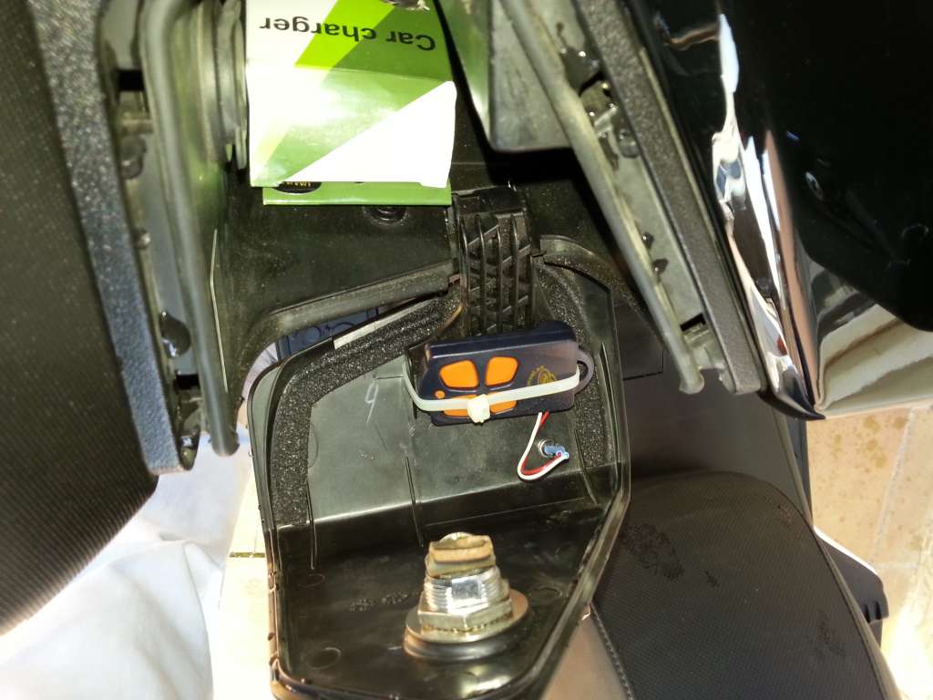

tieter1 Publicado 5 de Febrero del 2013 Compartir Publicado 5 de Febrero del 2013 Os pongo fotos del mio en la guantera: Espero que os guste. saludos! Enlace al comentario Compartir en otros sitios web More sharing options...
POLI Publicado 5 de Febrero del 2013 Compartir Publicado 5 de Febrero del 2013 Javier la tuya esta mas elaborada,lo digo porque as sacado los cables y le as puesto un pulsador,muy buen brico.... Poli :beer Enlace al comentario Compartir en otros sitios web More sharing options...
tieter1 Publicado 5 de Febrero del 2013 Compartir Publicado 5 de Febrero del 2013 Javier la tuya esta mas elaborada,lo digo porque as sacado los cables y le as puesto un pulsador,muy buen brico.... Poli :beer Si. Queda de lujo y es superconodo. Llegas y sin quitarte los guantes ni nada pulsas y abres. Y el mando colocado en la visagra no quita espacio y no molesta. Saludos Enlace al comentario Compartir en otros sitios web More sharing options...
