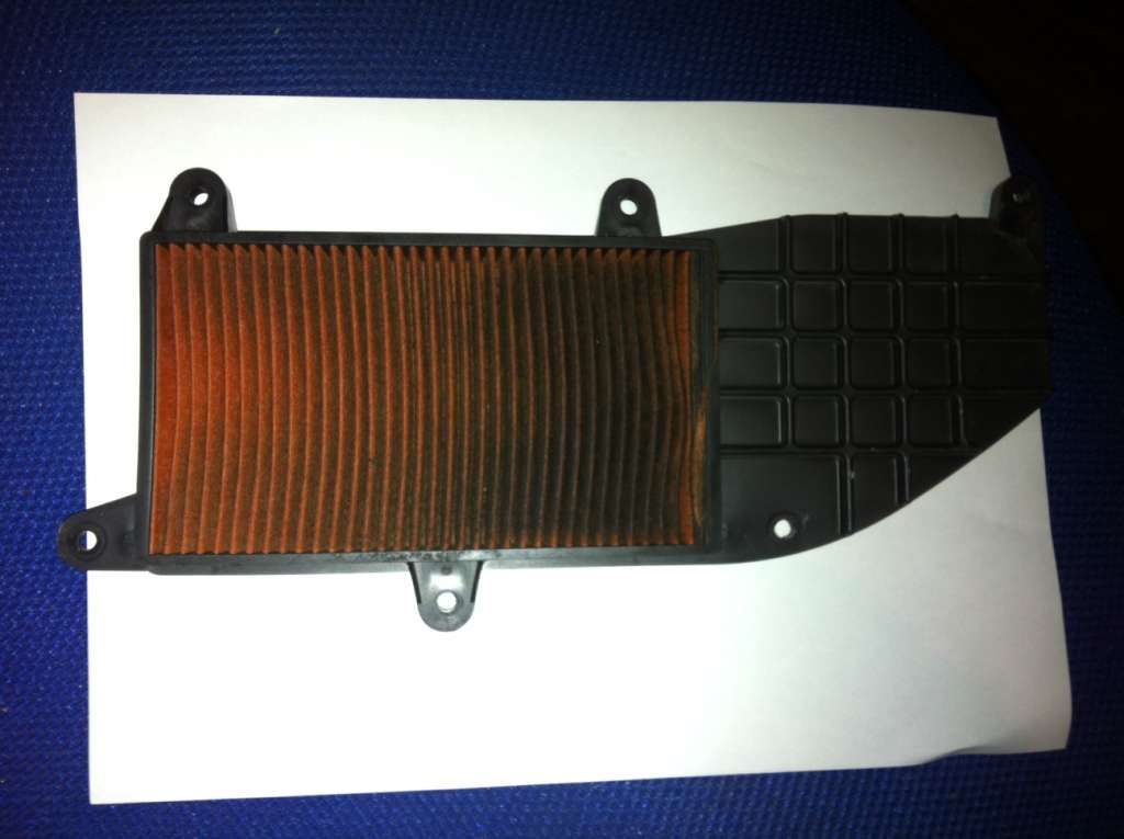

Invitado Baraja Publicado 25 de Enero del 2013 Compartir Publicado 25 de Enero del 2013 Gracias a todos por vuestra ayuda,he ido a un mecanico de motos al que iba toda la vida a preguntarle que tenia que desmontar y se ha hecho un poco el loco.......Asi que me he ido al taller de coches de un amigo y al final sin tener que desmontar nada la hemos podido cambiar,metiendo la mano por debajo y quemandonos! jejejej. Al final le he cambiado el aceite por un 1040 que lo he comprado en la casa oficial,me han dicho que aun pone en la recomendacion 1540 y un api diferente al que me han vendido,que ellos montan ese,asi que me he fiado. En resumen he cambiado el filtro del aire,la bujia y el aceite! esperemos que le haga bien! jejejej Os subo una foto de como estaba el filtro. Enlace al comentario Compartir en otros sitios web More sharing options...

Andoni Publicado 25 de Enero del 2013 Compartir Publicado 25 de Enero del 2013 Gracias a todos por vuestra ayuda,he ido a un mecanico de motos al que iba toda la vida a preguntarle que tenia que desmontar y se ha hecho un poco el loco.......Asi que me he ido al taller de coches de un amigo y al final sin tener que desmontar nada la hemos podido cambiar,metiendo la mano por debajo y quemandonos! jejejej. Al final le he cambiado el aceite por un 1040 que lo he comprado en la casa oficial,me han dicho que aun pone en la recomendacion 1540 y un api diferente al que me han vendido,que ellos montan ese,asi que me he fiado. En resumen he cambiado el filtro del aire,la bujia y el aceite! esperemos que le haga bien! jejejej Os subo una foto de como estaba el filtro. :mrgreen: :mrgreen: :mrgreen: No quise decirte que así es como lo hago yo... ¡CON EL MOTOR EN FRÍO! y no lo hice para evitar que te pasara lo que ha pasado; bueno, ya sabes lo que no se ha de hacer (experiencia pura y dura) El aceite de motor con un 10/40 tienes suficiente para todo. Yo vengo usando el de CASTROL. Referente al filtro, por sistema, yo lo cambio sin mirar cada dos cambios de aceite. Entre cambios, solo se le limpia con la pistola de aire comprimido, para retirar la suciedad y partículas de polvo, etc. Con la revisión que le has hecho, ya tienes la moto útil para unos 5.000 km (o hasta que te avise el chivato del testigo para cambio de aceite). Enlace al comentario Compartir en otros sitios web More sharing options...
