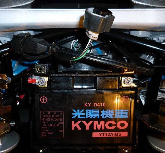

fabrifax Publicado 17 de Enero del 2013 Compartir Publicado 17 de Enero del 2013 Nuestra batería con ácido, pero sellada libre de mantenimiento, por lo que debe ser más duraderos y tienen un 30% más de partida, contrasegnata con las iniciales YT12A-BS que es sinónimo de una capacidad de 10 A, medida ancho-profundidad-altura 150x87x105mm. Así que tal vez si alguien tenía que cambiar :okey Enlace al comentario Compartir en otros sitios web More sharing options...

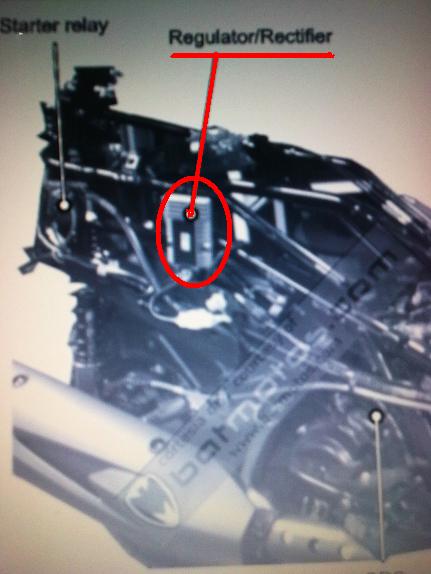

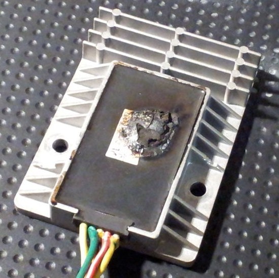

fabrifax Publicado 17 de Enero del 2013 Compartir Publicado 17 de Enero del 2013 ADVERTENCIA en algunos casos, el indicador de la batería durante la marcha no indica que la batería está baja, pero que el regulador de voltaje está quemando :shock: Enlace al comentario Compartir en otros sitios web More sharing options...

fabrifax Publicado 18 de Enero del 2013 Compartir Publicado 18 de Enero del 2013 he estado mirando por internet lo del regulador quemando que me comentas.... Quieres decir que si el consumo de electricidad de la moto es muy elevado y se calienta el regulador puede ser el motivo de que se me encienda el testigo de la bateria??? Uf que cacho pregunta :silbando El controlador tiene la tarea de regular la corriente, que es producida por el motor (estator) a cualquier número de rondas, carga la batería cuando la luz se enciende mientras el motor está en marcha, es probable que el regulador está a punto de fallar, luego la batería ya no está cargado, y el motor utiliza toda su energía en un corto período de tiempo apagado para ver si el regulador está funcionando correctamente es necesario medir la tensión de la batería con el acelerador a un mínimo, luces apagadas, debería ser 13,8 Volt . :adios En Italia hay muchos casos muchos de los reguladores KO :evil: Enlace al comentario Compartir en otros sitios web More sharing options...

Invitado PIPE_SD300i Publicado 18 de Enero del 2013 Compartir Publicado 18 de Enero del 2013 hOLA AMIGO ES 12 V 10 AH, LO MEJOR ES DESMONTAR EL ASIENTO, EL BRAZO DEL MISMO QUITAR LA TAPA DE LA BATERIA LOS TORNILLOS DE LOS BORNES DE LA MISMA, LA LLEVES Y COMPARES LA ALTURA ES UNA YT 12BS. NO PASA NADA ANTES TE DURO. EN MI PAIS LA BATERIA ORIGINAL OSICLA UNOS 180 US$. SON COSAS NATURALES DEL DESGASTE ÁNIMOOO! Enlace al comentario Compartir en otros sitios web More sharing options...

boybea Publicado 20 de Febrero del 2013 Autor Compartir Publicado 20 de Febrero del 2013 Tema solucionado: al final el problema fue el regulador y la broma 108€ con mano de obra incluida. Lo que ocurria es que en frio cargaba pero a medida que se calentaba el regualador dejaba de funcionar, espero que lo tuyo peretadit sea una tonteria... pero apunta a algo similar Enlace al comentario Compartir en otros sitios web More sharing options...
