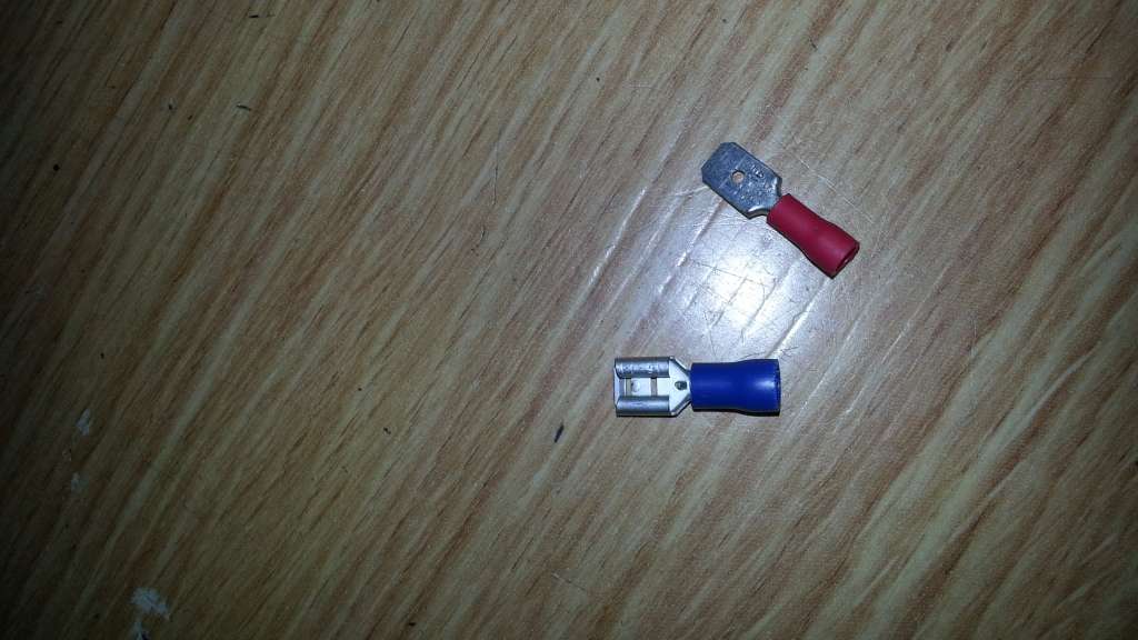

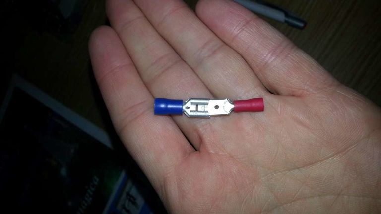

Una cosa. Estos de las fotos son robacorrientes? Ya que no son iguales a los del brico de la spy
Alguno ha conprado o sabe si vale estos modelos?
no compañero, esos son conectores.

No esto son terminales Faston son conexiones aun que tambien se podria acer el apaño pero no es lo suyo
