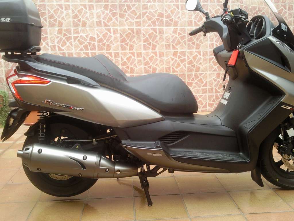

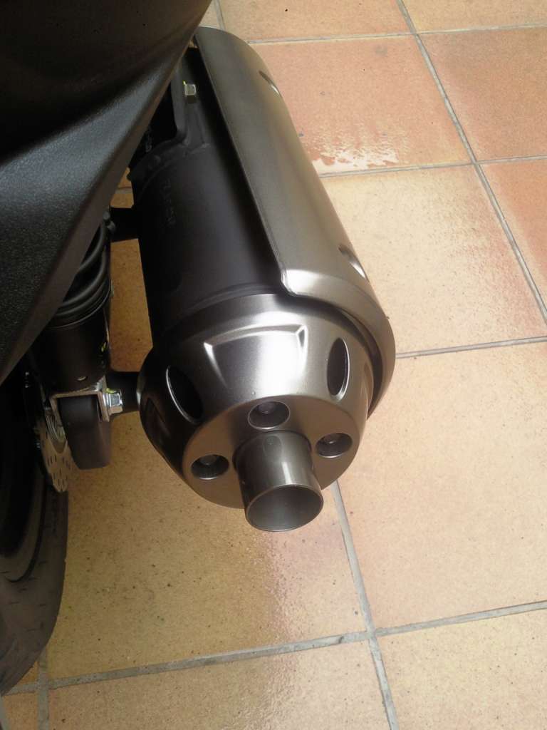

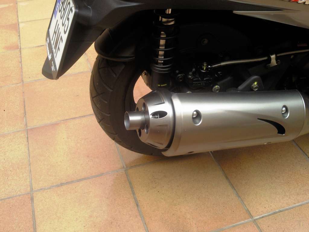

Invitado Kokardi Publicado 30 de Octubre del 2012 Compartir Publicado 30 de Octubre del 2012 Gracias por las fotos, ¿se nota algo con lo que le has puesto al escape? Enlace al comentario Compartir en otros sitios web More sharing options...
mack Publicado 30 de Octubre del 2012 Autor Compartir Publicado 30 de Octubre del 2012 Hola kokardi: lo unico que se nota es un sonido algo mas bronco cuando esta en relenti,parece mas moto pero en marcha nada, es simplemente para estetica y no ver el diminuto tubo, tenia unas fotos mucho mas conseguidas pero no me subian y estas las ice con el movil pero bueno estoy aprendiendo un saludo... Enlace al comentario Compartir en otros sitios web More sharing options...
LAMARRU Publicado 6 de Enero del 2013 Compartir Publicado 6 de Enero del 2013 Mack donde has comprado lo del tubo de escape. Me ha gustado. Enlace al comentario Compartir en otros sitios web More sharing options...
mack Publicado 6 de Enero del 2013 Autor Compartir Publicado 6 de Enero del 2013 Lo curre yo mismo mañana te dire las medidas i como lo puse, suena mejor pero mas bien cuando esta al relenti.Si pruevas de acercarle un tubo aun que no sea metalico notaras la diferencia de sonido Enlace al comentario Compartir en otros sitios web More sharing options...
mack Publicado 8 de Enero del 2013 Autor Compartir Publicado 8 de Enero del 2013 El tubo es de 42mm x 70mm de largo soldandole una arandela a cada lado a 2 cm. quitas la tapa de atras y lo acollas con dos tornillos de metrico 5 el tubo no llega a tocar el escape le que da un centimetro para que cuando se caliente no queme la tapa, esta probado y funciona perfectamente un saludo. Enlace al comentario Compartir en otros sitios web More sharing options...
pajariwi Publicado 17 de Enero del 2013 Compartir Publicado 17 de Enero del 2013 Estoy interesado en el brico del tubo de escape ,pero no terminó de pillar como lo as hecho . Y r Enlace al comentario Compartir en otros sitios web More sharing options...
mack Publicado 18 de Enero del 2013 Autor Compartir Publicado 18 de Enero del 2013 Pajariwi,he subido un plano de como es pero no se que a pasado que no lo beo, Ponia puntera de escape pero no se que he echo mal tenia que insertarlo aqui pero no abre sabido no se si lo encontraras soy torpe con eso Aggggg.... Enlace al comentario Compartir en otros sitios web More sharing options...
