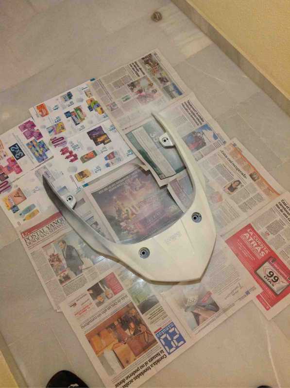

federico1978 Publicado 3 de Octubre del 2012 Compartir Publicado 3 de Octubre del 2012 Yo me he animado y la estoy pintando, era gris y la estoy poniendo así, primero lija fina de esas que tienen los pintores para quitarle el brillo y que coja mejor la pintura, una cuchilla para ir rebajando las cicatrices...... Pero no la utilizo como para dar rebanadas sino mas bien para rascar, luego lija de agua 800, para dejarlo fino limpio y empiezo con un spray que venden en el bricodepot de la marca bravo, una mano lija de agua, tiene que estar mojada en agua así aguanta mas, otra mano mas lija, y asi hasta que le cojas el rollo y te quede brillante como el arroz que no se pasa jjjjjjjjjj y lo mejor de todo que por menos de 40 eureles la pintas entera, bueno a ver lo que me dura esa pintura, pero por lo menos ya tengo la experiencia de haber pintado con spray, la proxima buscaremos una pintura de mas calidad. Te busco mas fotos y te las subo Enviado desde mi iPad con Tapatalk HD Enlace al comentario Compartir en otros sitios web More sharing options...
