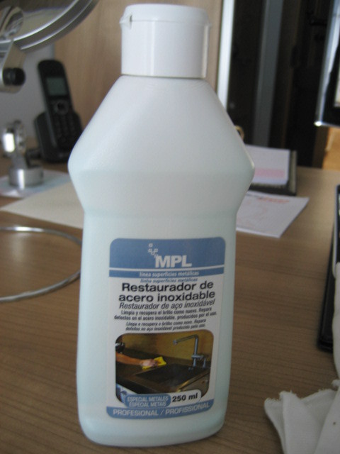

Invitado teamlezo Publicado 5 de Agosto del 2012 Compartir Publicado 5 de Agosto del 2012 son maravillosos los petardeos ,,peroooooooooooooo eso es lo que te esta jodiendo el colector de escape , silencioso y el motor ,,, hay que carburar la moto cuando se coloca un escape ,,muy poca gente lo hace ,yo creo que es por desconocimiento, hay un limpia metales ,pulimento para aceros inox en el leroy merlin que hace milagros ,,deja el acero como nuevo ,,, vi una vez una honda deauville que se quedo sin un cilindro y quemo por completo uno de los escapes,,pero quemao quemaoooooooo yo pensaba que eso ya no tenia mas remedio que cambiarlo,,,pues bien con ese pule inox abase de frotar y frotar quedo como nuevo ,,,me quede alucinado,,y lo vi con mis propios ojos ,,, es este : Enlace al comentario Compartir en otros sitios web More sharing options...
