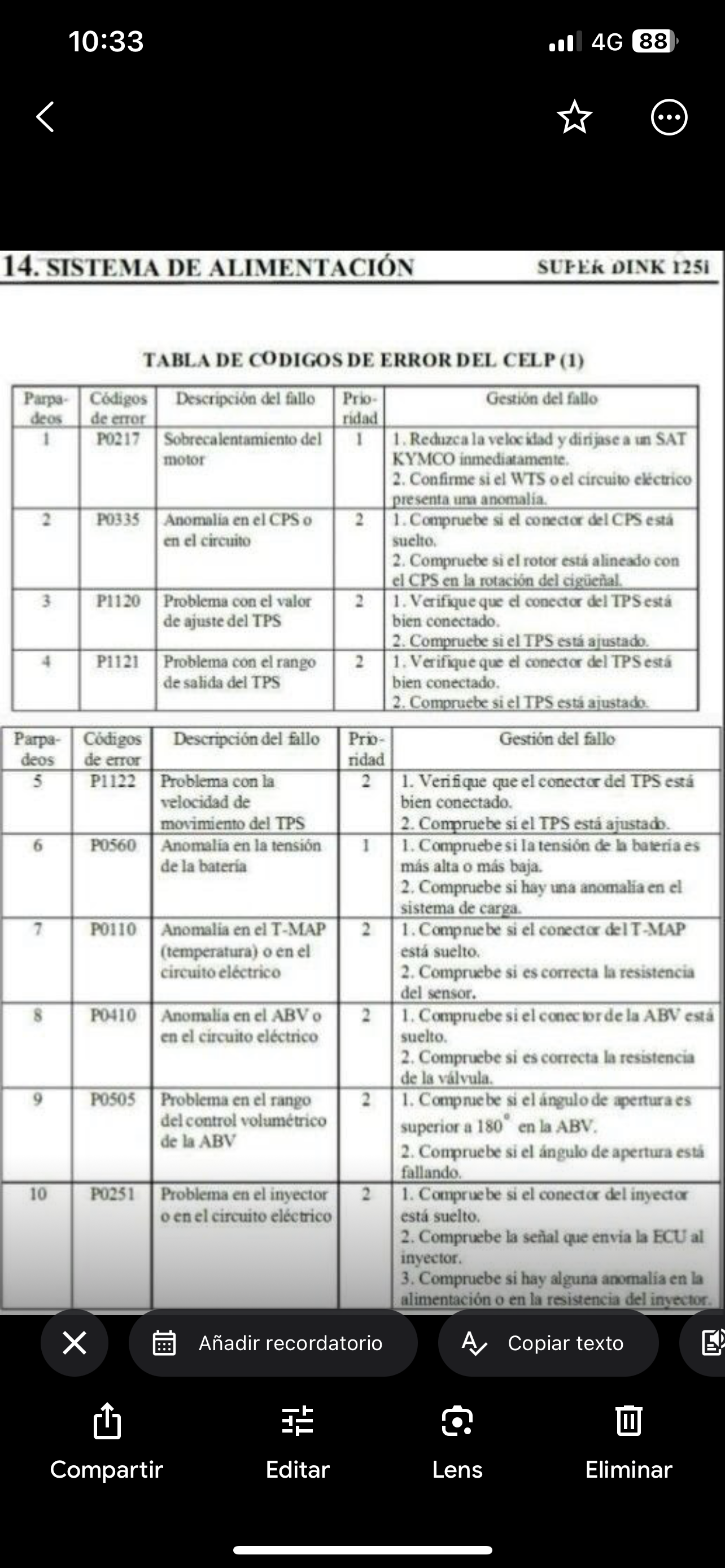

Hola a todos,
He escrito este mismo post en el subforo de kxct 125 que es el modelo que tengo, pero al tener el mismo motor las dos os comento el fallo que tengo en la moto a ver si algun usuario de superdink me puede ayudar.
Hace bastante tiempo empecé a tener fallos con el dichoso tps y mariposa de admisión de la moto y los famosos fallos 04 y 06. Lo fui solucionando realizando limpiezas del cuerpo de admisión y del inyector de gasolina hasta que un día ya directamente la moto no arrancaba ya que no recibía señal de la centralita de la mariposa y me tocó cambiar el conjunto entero.
He estado funcionando con la moto sin problemas desde que cambié la mariposa, pero ahora me ha empezado a dar un fallo y es que cuando acelero de golpe la moto a bajas vueltas o desde parado, me da un tirón, me salta el fallo 01 en el cuadro y automáticamente se quita el fallo y la moto vuelve a ir perfecta hasta que vuelvo a acelerar a fondo o casi a fondo a bajas rpm.
He estado leyendo en el foro y otras páginas de internet, pero no he encontrado nadie que le ocurra este fallo. No sé si se habrá roto el sensor de temperatura del motor, el regulador o si se ha vuelto a jod*r la mariposa de admisión...
Si alguien puede iluminarme se lo agradecería.
