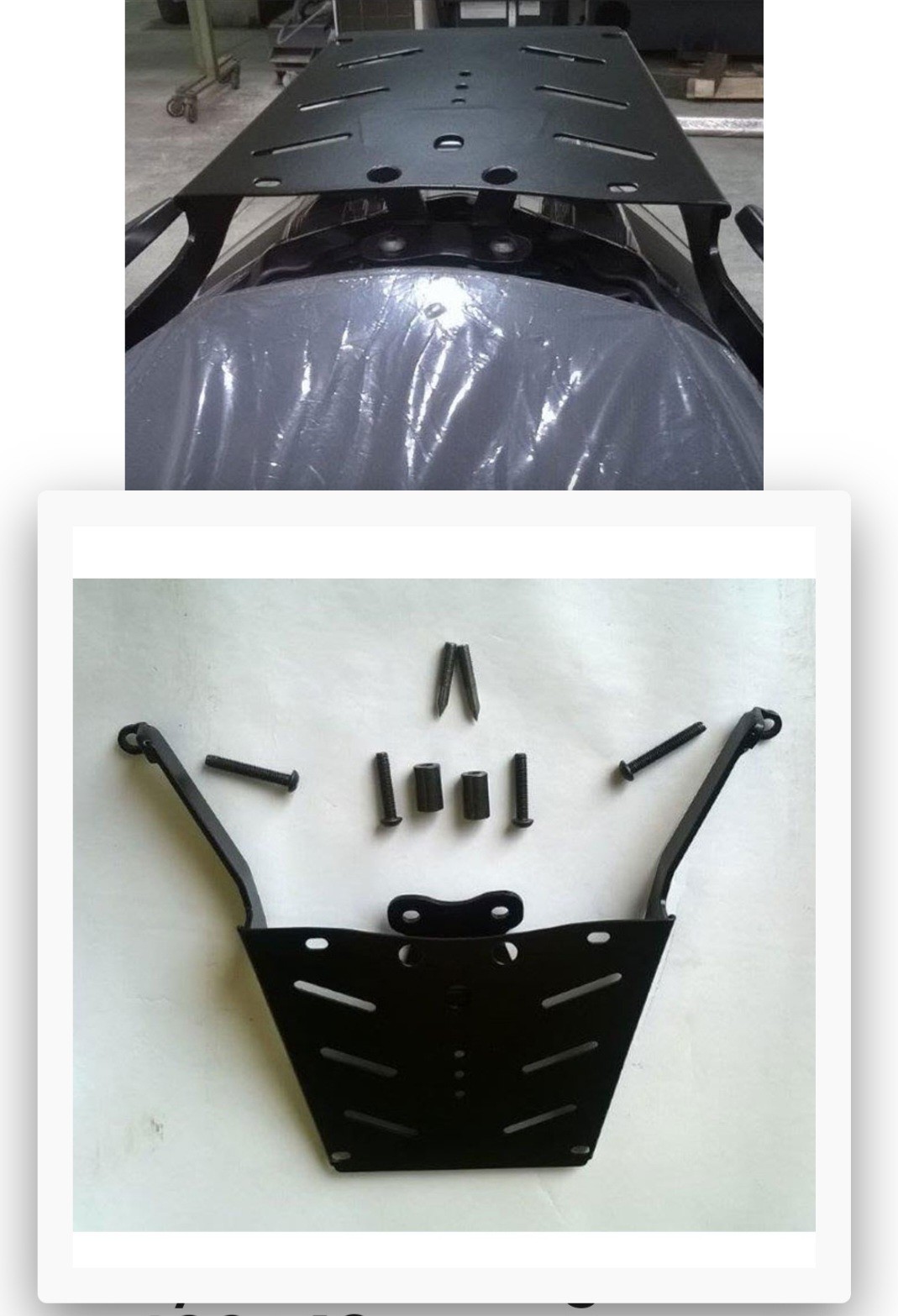

matayrut Publicado 1 de Marzo del 2024 Compartir Publicado 1 de Marzo del 2024 Hola, acabo de recibir el soporte para baul de la marca greencross especifico para la xciting 400s, la cosa es que este soporte va con dos anclajes, por un lado los anclajes del asidero del acompañante y otros 2 tornillos que no se donde van, en el kit va el soporte y cuatro tornillos, tambien van como dos tornillos sin cabeza y con punta como un lapiz, no se para que sirven ni donde van estos otros 2 tornillos, alguien lo lleva instalado y me puede decir como se monta?. Gracias de antemano Me refiero a esta parrilla, en esta foto se ven todos los elementos, es sacada de una tienda online Enlace al comentario Compartir en otros sitios web More sharing options...
matayrut Publicado 2 de Marzo del 2024 Autor Compartir Publicado 2 de Marzo del 2024 Respondo a mi propia pregunta, los tornillos con punta se colocan en dos roscas que hay debajo la tapa superior del colin, los roscas, montas la tapa, le das un golpe y te marcan la tapa para saber donde hay que agujerearla para poder poner los casquillos del soporte Enlace al comentario Compartir en otros sitios web More sharing options...
