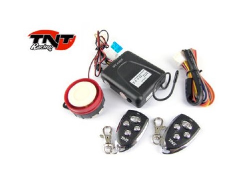

Invitado arboledas Publicado 21 de Julio del 2012 Compartir Publicado 21 de Julio del 2012 Hola a todos. Yo siempre guardo mi moto en mi garaje y jamás he tenido ningún problema. Pero hace unas semanas que he empezado a trabajar y la moto la tengo que dejar en la calle. El caso es que, por mayor seguridad e decidido instalarle una alarma baratita de la marca TNT. Su precio es de 33€. Su montaje es más sencillo de lo que yo pensaba. Y he seguido los consejos del mecánico de la tienda. 1º DESMONTAMOS EL ASIENTO + BAÚL. Así accederemos al interior y así tendremos a mano la batería. 2º YA EN LA BATERÍA, PROCEDEMOS A PONER LOS CABLES EN LA BATERÍA Y DEMÁS. LOS CABLES VAN COLOCADOS DE LA SIGUIENTE MANERA: Cable ROJO: POSITIVO DE LA BATERÍA "+" Cable NEGRO + Cable GRIS: NEGATIVO DE LA BATERÍA "-" 2;Cables AMARILLOS: A LOS INTERMITENTES (ACLARO A BAJO" Y LA ALAMA LLEVA UN CABLE CON UNA ANILLA, ESE LO PONDREMOS EN UN TORNILLO DE LA MOTO. ---ACLARACIÓN--- Los dos cables que lleva la alarma de colores AMARILLO Y EL OTRO AMARILLO CON RAYA VERDE van empalmados en los intermitentes traseros. Pero los intermitentes lleva 2 cables cada bombilla. ¿Cual de los dos hacemos el empalme? De los 4 cables, 2 son del mismo color "verde" y dos de distinto "azul y naranja". Pues en los "azul y naranja" lo empalmamos. Y con todo esto lo tendremos listo para activar y estar un poco más seguros ante los cacos. La alarma y la bocina la he colocado en la placa que sujeta el cierre del asiento. Ya lleva su pega y demás. Espero con esto aclarar ya que como mereis las instrucciones no os vais a enterar jajaja. Un saludo gente y si tenéis dudas o necesitáis alguna aclaración, decírmelo. Enlace al comentario Compartir en otros sitios web More sharing options...

Sergiodegrana Publicado 19 de Febrero del 2013 Compartir Publicado 19 de Febrero del 2013 1º DESMONTAMOS EL ASIENTO + BAÚL. Así accederemos al interior y así tendremos a mano la batería. 2º YA EN LA BATERÍA, PROCEDEMOS A PONER LOS CABLES EN LA BATERÍA Y DEMÁS. LOS CABLES VAN COLOCADOS DE LA SIGUIENTE MANERA: Cable ROJO: POSITIVO DE LA BATERÍA "+" Cable NEGRO + Cable GRIS: NEGATIVO DE LA BATERÍA "-" 2;Cables AMARILLOS: A LOS INTERMITENTES (ACLARO A BAJO" Y LA ALAMA LLEVA UN CABLE CON UNA ANILLA, ESE LO PONDREMOS EN UN TORNILLO DE LA MOTO. ---ACLARACIÓN--- Los dos cables que lleva la alarma de colores AMARILLO Y EL OTRO AMARILLO CON RAYA VERDE van empalmados en los intermitentes traseros. Pero los intermitentes lleva 2 cables cada bombilla. ¿Cual de los dos hacemos el empalme? De los 4 cables, 2 son del mismo color "verde" y dos de distinto "azul y naranja". Pues en los "azul y naranja" lo empalmamos. Muchas gracias! Me viene de lujo este tuto para montar la TNT que compré el otro día, por 35€ con gastos de envío. Enlace al comentario Compartir en otros sitios web More sharing options...
david031989 Publicado 27 de Diciembre del 2013 Compartir Publicado 27 de Diciembre del 2013 HOLA BUENAS NOCHES, ACABO DE LEER ESTE POST Y ME VA BIEN. PORQUE ME ACABO DE COMPRAR UNA ALARMA TNT ORIGINAL. LO QUE ME GUSTARIA ES SI ME PUEDE INDICAR SI TE SABES EL ESQUEMA ELECTRICO DE LA MOTO KYMCO PEOPLE 50 O COMO AVERIGUASTES LOS COLORES DE LOS CABLES DONDE SE CONECTABA LA ALARMA, ES QUE EN LAS INSTRUCCIONES SALEN LOS COLORE DE LOS CABLE DE OTRO MODELO DE MOTO.. Enlace al comentario Compartir en otros sitios web More sharing options...
PEP Publicado 28 de Diciembre del 2013 Compartir Publicado 28 de Diciembre del 2013 Hola David lo primero tendrías que presentarte como todos en(presentaciones de nuevos usuarios) y bueno tienes una buena explicación por el amigo ARBOLEDAS que sirve para todas las motos. te lo digo yo que tengo una TDT y va de lujo, solo añadiría una sola cosa que en el cable rojo + que entre la alarma y la batería pusieras un interruptor. El interruptor lo tengo para cuando no la uso en un tiempo, para desconectarla y ahorrar un consumo de batería. un saludo. Pep Enlace al comentario Compartir en otros sitios web More sharing options...
