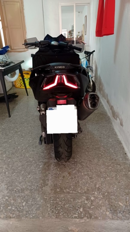

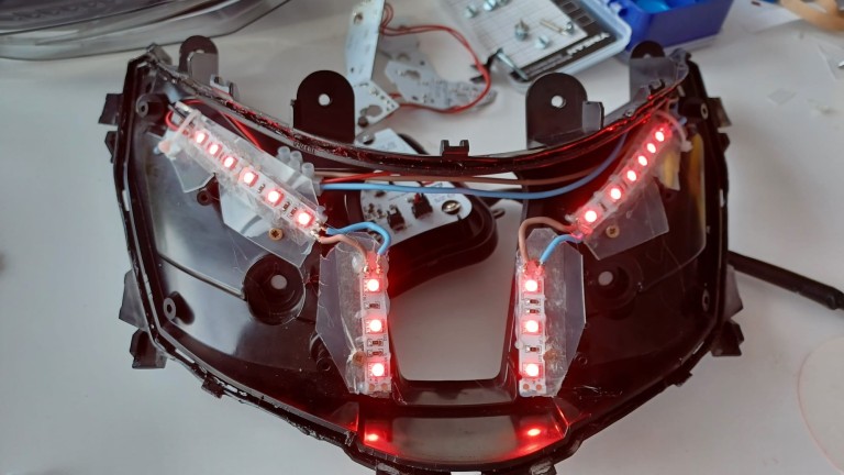

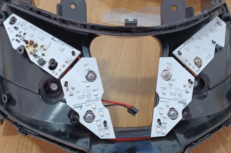

Willyrsv Publicado 6 de Junio del 2023 Compartir Publicado 6 de Junio del 2023 Como sabeis otro de los fallos de nuestras Ak es que se funde el led de posición trasero. No hay recambio y obligan a cambiar el piloto entero que son 500€. Ante la imposibilidad, al menos por mi parte de reparar la placa electronica de la que se funden algunos componentes(ver primera foto), me anime a repararlo con unas tiras led de 12V con un coste de 7€. Con esto, una carcasa de un juego de PS3 antiguo de plastico semirigido y una pistola de pegamento termofusible lo tenemos. Solo tenemos que cortar el cable que va a la paca electronica de la luz de posicion y empalmar con las tiras led. Decir que llevo mas de 3 meses con ello y ningun problema de momento y se ve practicamente con la misma intensidad que la de origen. Enlace al comentario Compartir en otros sitios web More sharing options...
