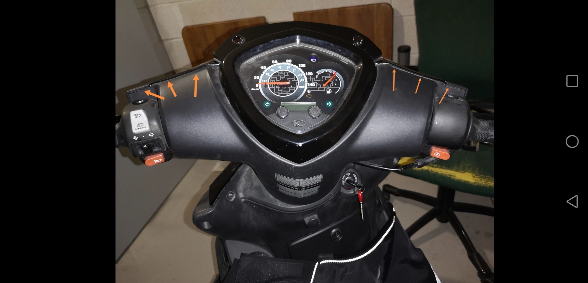

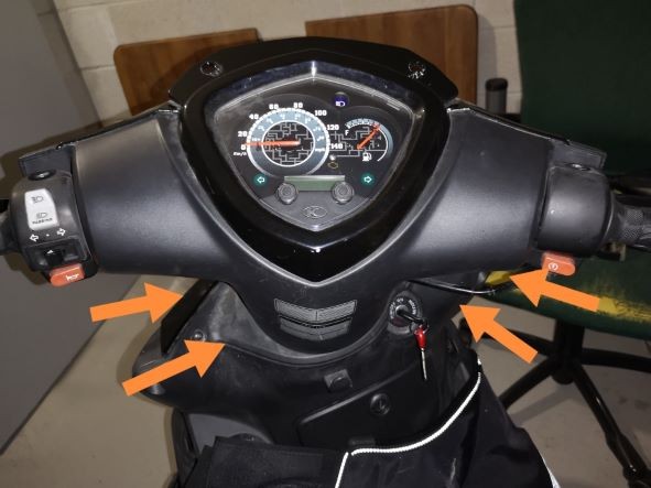

Txarrin Publicado 23 de Julio del 2022 Compartir Publicado 23 de Julio del 2022 Aupa foreros, tengo mi city 125 que se ha soltado la sirga de la parte del cuenta kilómetros, estoy intentando soltar el panel pero se me resiste, algún tutorial o consejo para soltarlo sin romper nada?. Paciencia, creo que tengo suficiente, pero llego a un punto muerto en el que no avanzó, me fastidia ir al taller para que me rosque la tuerca y gastarme una pasta, por que, apretar esa tuerca me lleva 5 segundos, soltar el panel, hasta donde yo llego, 5 minutos, la factura del taller va a ser generosa. adjunto dos fotos señalando los tornillos que he llegado a soltar, no se si hay que soltar las manetas de acelerador . Gracias de antemano por las aportaciones. Enlace al comentario Compartir en otros sitios web More sharing options...

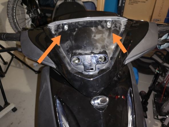

Txarrin Publicado 11 de Septiembre del 2022 Autor Compartir Publicado 11 de Septiembre del 2022 Hola zapal, conseguí soltarlo y sin romper nada, la careta tiene unas pestañas dentro, no se ven, con paciencia se mete algo fino y plano, que sea plástico para no marcar, es muy fácil después de saber como se hace. En la foto te indico donde hay que actuar, con paciencia. A lord486 le gusta esto Enlace al comentario Compartir en otros sitios web More sharing options...
