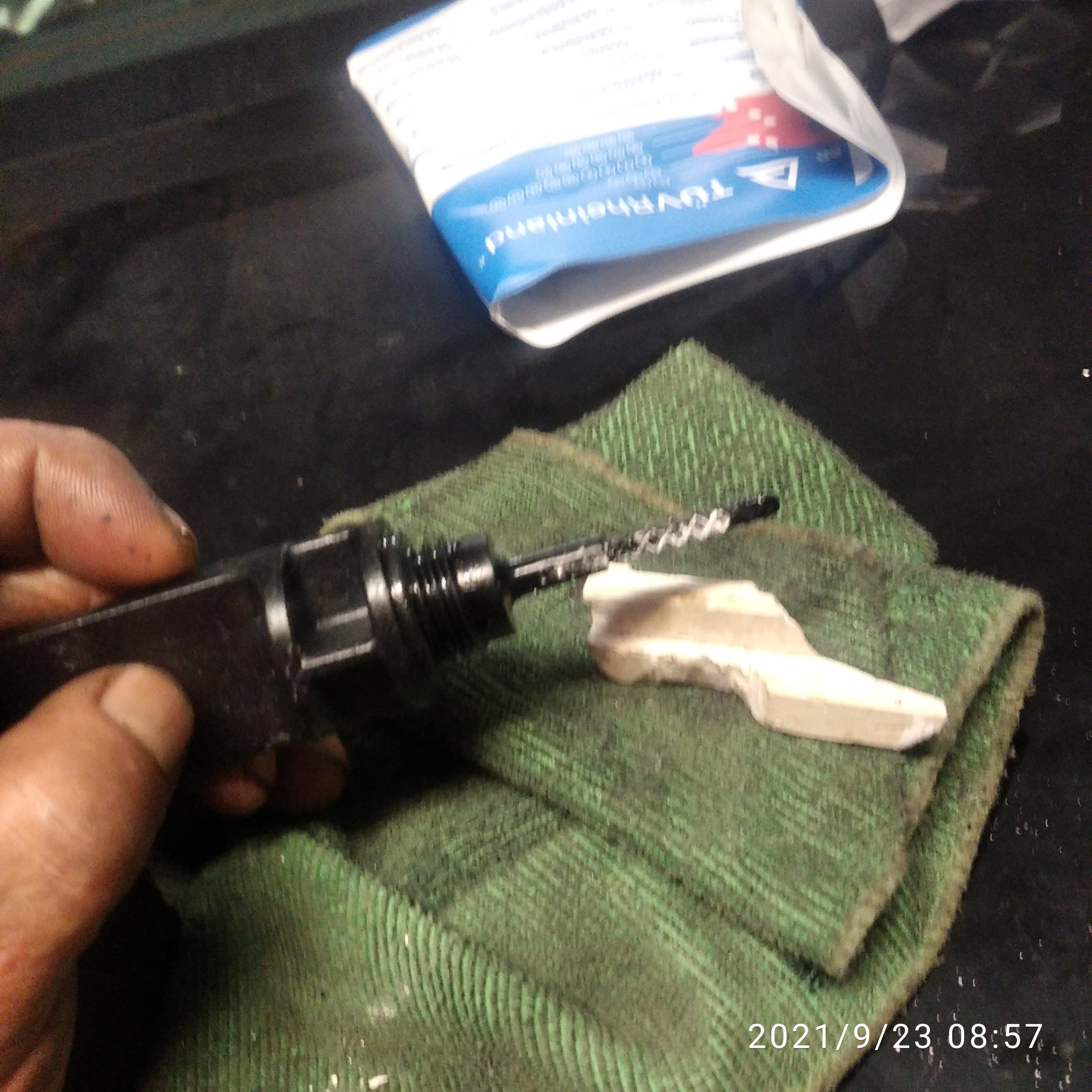

Buenas, este detalle que describo es simple y 0 y seguro que es por muchxs bien conocido , no lo he leído en el foro. Si por casualidad alguna persona   desconoce
 Si el confirmar el nivel correcto del aceite en   el motor, te imposibilita  ver este correctamente .. Limpiar la varilla del aceite ,  en la parte de  nivel señalado en la varilla de min -max  , con una tiza de escayola , pintar esa zona , por esta y volver a medir el nivel en el motor, de esta forma asegurar ice la visibilidad del nivel real de aceite existente en el motor
