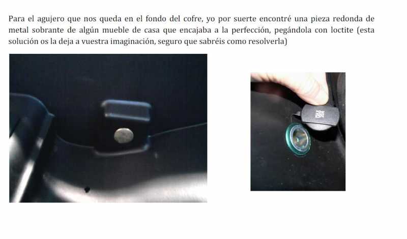

truck Publicado 8 de Mayo del 2011 Compartir Publicado 8 de Mayo del 2011 CAMBIARLUZBAJOASIENTOSD125i-5.pdf Enlace al comentario Compartir en otros sitios web More sharing options...
Invitado Publicado 22 de Noviembre del 2011 Compartir Publicado 22 de Noviembre del 2011 Voy a realizar esta brico, pero la voy a meter una variante. En el lugar donde estaba emplazada la luz, voy a colocar una toma de corriente con tapa, para cargar el movil o lo que sea bajo el asiento. Queda un poco baja, pero así podemos cargar algo y al mismo tiempo meter el casco. Enlace al comentario Compartir en otros sitios web More sharing options...

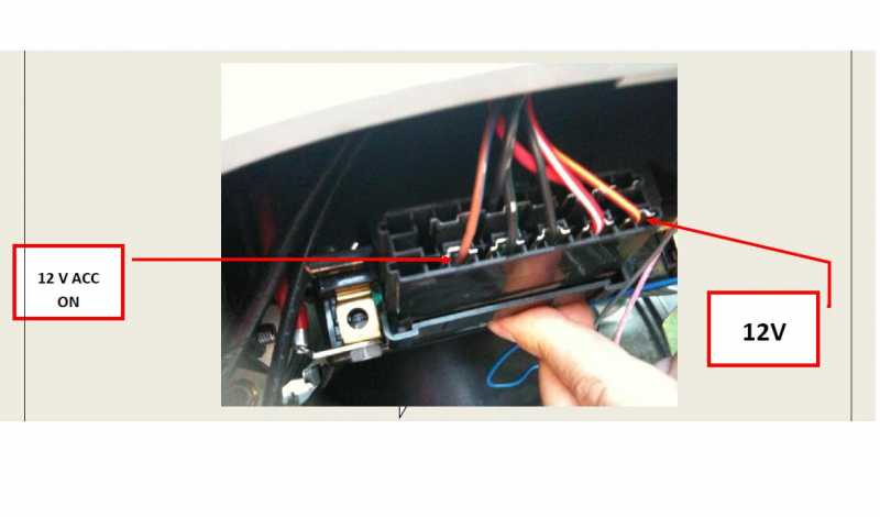

Invitado Publicado 22 de Noviembre del 2011 Compartir Publicado 22 de Noviembre del 2011 Los cables de esta toma los podemos sacar en paralelo de la batería, con un fusible aéreo. Si queremos que se corte cuando quitemos el contacto tendria que mirar, cuando me ponga a ello lo pondré por aqui. Ya lo he visto: Aprovechando la brico de la instalación de la alarma, podemos ver de donde coger la corriente. Si queremos la toma siempre activa o que se apague con el contacto. Enlace al comentario Compartir en otros sitios web More sharing options...
