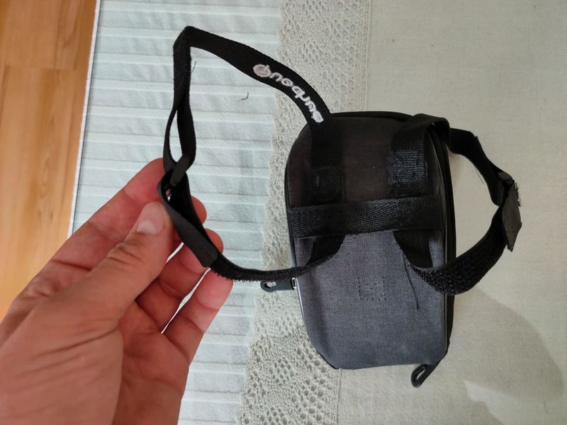

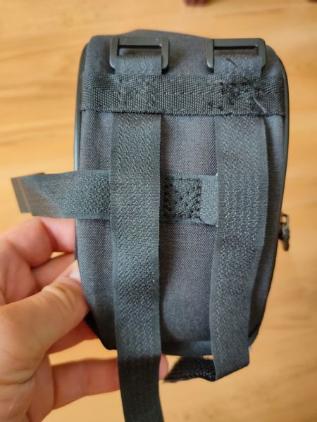

Posteriormente la idea era colocar este portamóviles en el centro del manillar ayudado de dos correas-velcro. En primer lugar lo que hice fue quitarle los 3 velcros que traía cosidos por la parte de atrás.
5f79c2facd451_WhatsAppImage2020-10-04at14_28_04.jpeg.be35c18c031293a46eb364abae56197e.jpeg5f79c31d50680_WhatsAppImage2020-10-04at14_28.05(1).jpeg.6e64ba870642b80b9aed2858698d0f36.jpeg

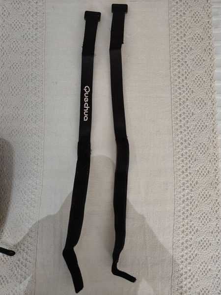

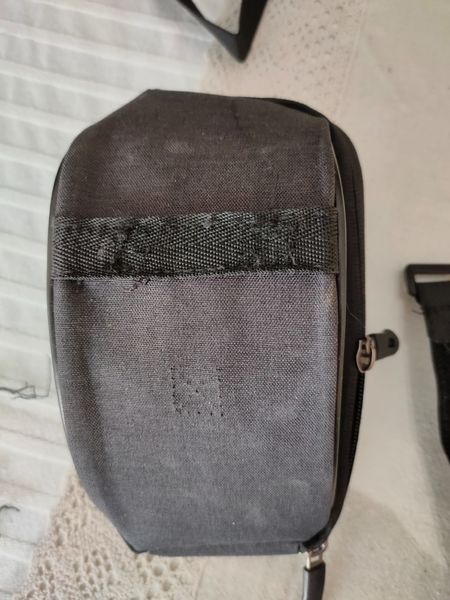

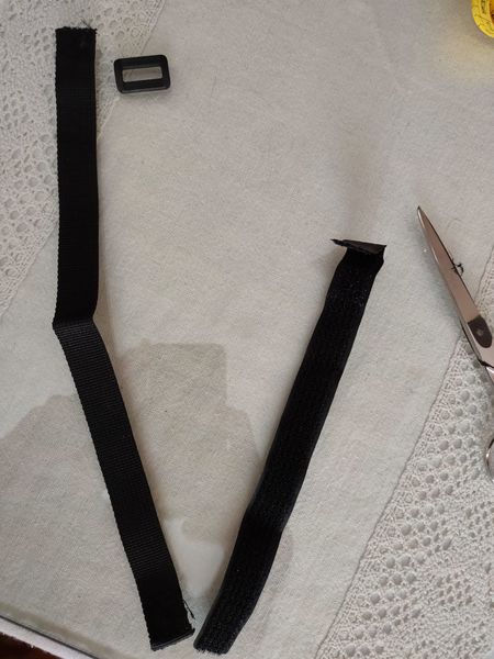

A continuación, me busqué unas pequeñas correas, que en mi caso las saqué de una mochila vieja, para poder coserlas a 2 de los velcros que había quitado, una vez unidos, queda coser lo que sería la anilla de plástico que trae para que entre el velcro y que cierre, aquí es donde podemos jugar con el largo que queremos dejar y fuí a la moto a medir más o menos lo que necesitaba estando colocado.
5f79c49ad0489_WhatsAppImage2020-10-04at14_28_03.jpeg.2763831f165aa9e2123ce97fd505da6d.jpeg5f79c4a6d3bc1_WhatsAppImage2020-10-04at14_28.03(1).jpeg.b741bd1b321cbdbcfd43a5dbdebaf104.jpeg
Una vez que ya había visto el largo que necesitaba terminaba de coser la anilla a la correa-velcro y la pasaba de nuevo por la cinta que quedaba cosida al portamoviles, sin necesidad de coserlo al mismo ya que con el mismo velcro queda cerrado.5f79c54b22fcb_WhatsAppImage2020-10-04at14_28.02(3).thumb.jpeg.9f34470ee325f1b7556b6691bcd893af.jpeg

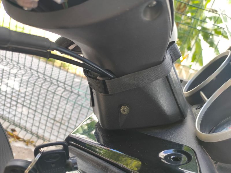

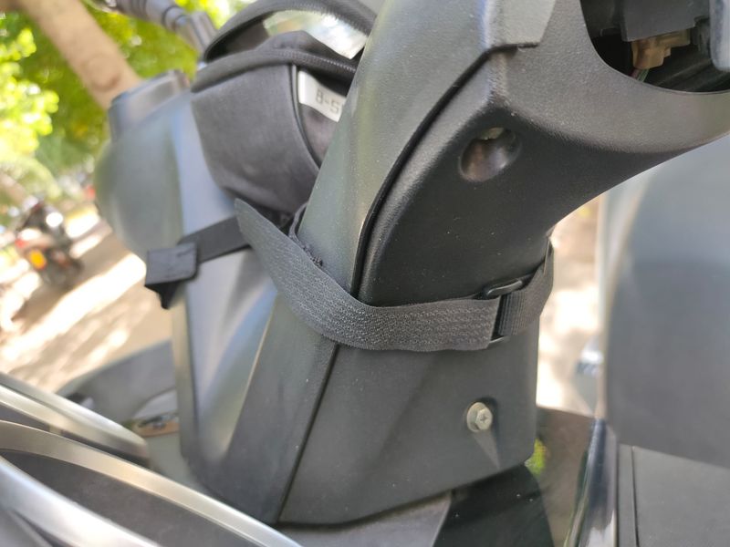

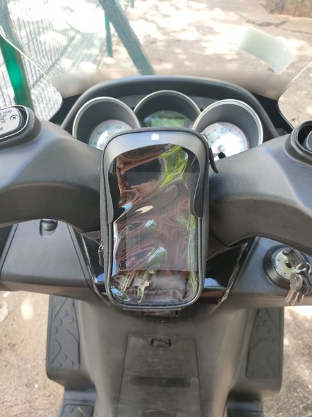

Por último os dejo algunas fotos más de como queda colocado:
5f79c555800ad_WhatsAppImage2020-10-04at14_28.04(1).thumb.jpeg.f9a53185a57b566f2c30c9d73883eda1.jpeg5f79c55d40889_WhatsAppImage2020-10-04at14_28_06.thumb.jpeg.2acd35e036d710f5b2b5f7ad3873190f.jpeg5f79c6333cf19_WhatsAppImage2020-10-04at14_54_51.jpeg.831481b980ba745a87ed537df5ede981.jpeg
He intentado que la explicación del proceso sea lo suficientemente clara y espero que con las fotos se vea más o menos los pasos a seguir. Espero que os guste la aportación y espero vuestras opiniones, un saludo!
