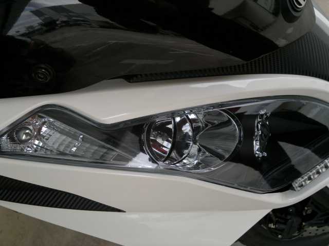

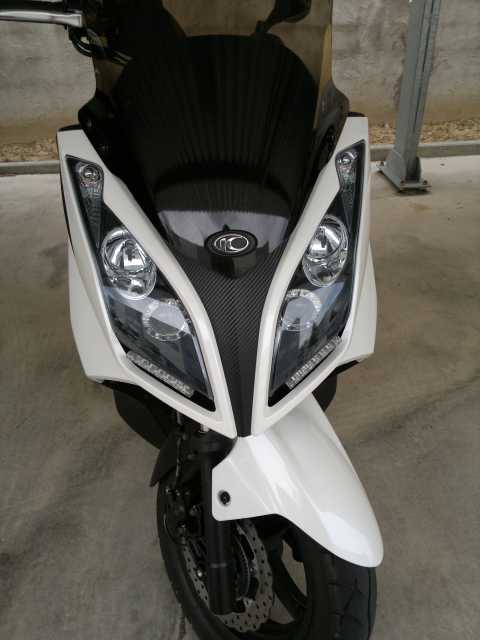

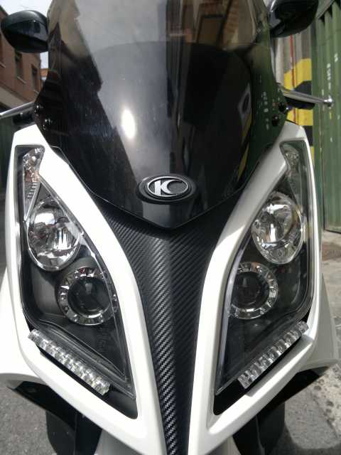

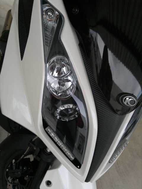

Tio Benjy Publicado 21 de Mayo del 2012 Compartir Publicado 21 de Mayo del 2012 Buenas a todos, siguiendo con mis ganas de buscar cosillas originales que no afecten a la estetica de la moto mas que para que llame mas la atencion de lo que ya lo llama, se me ocurrio lo siguiente, de la misma pagina donde compre el vinilo de carbono (www.topvinilo.es)vi que vendian vinilos que ahumaban los faros sin afectar a la visibilidad, solo lo reduce un 5%, y bien este finde lo puse, y decir que me parecio mucho mas dificil que el de carbono negro,ya que no se hace con espatula y se hace con los dedos y algo del secador. Y bien , os adjunto fotos de calidad 12mb/pixel, pero por el tiempo que hoy hace en Madrid, ausencia de sol :geek: no se aprecia del todo bien el tono azulado que le da el vinilo, pero en cuanto pueda hacer mas fotos que se aprecie mejor el tono azulado..os paso de todas formas las fotos del material y como queda en un coche, como estaba antes en mi moto y el tono que le da despues de puestos... :adios ANTES: EN COCHE: [attachment]Faro coche ahumado.bmp[/attachment] ASI QUEDA: Enlace al comentario Compartir en otros sitios web More sharing options...

Tio Benjy Publicado 21 de Mayo del 2012 Autor Compartir Publicado 21 de Mayo del 2012 Buenas Poli!..si, aproveche cuando desmonte el frontal completo para hacer una prueba con unas bombillas tipo xenon, pero en bombillas, y saque de los cables de las bombillas un empalme a los cables de los que vienen en cada led, cada led lleva dos cables, y simplemente pruebas cual es el + y el - y marchando un toque wapo a la SD cuando solo llevas diurnas. La gente le ha gustado el toke, ademas algo azulada la lud....y el precio de risa..en cualquier chino por 6€ arreando...jejeje Enlace al comentario Compartir en otros sitios web More sharing options...

Tio Benjy Publicado 21 de Mayo del 2012 Autor Compartir Publicado 21 de Mayo del 2012 Buenas Poli, te comento, a mi me venia tambien con la placa que dices y tornillos, estos los deje de lado..y ademas me venia un pega de doble cara, que te adelanto es muy malo, que mas se puede pedir de los chinos, y en el Leroy Merlyn le compre una cinta de doble cara transparente, y quedo pegado de maravilla.. Si te das cuenta mi intencion no es taladrar en la moto siempre y cuando sea algo que puedas quitar por si no es legal..etc..y no deje huella a nuestras bellas motos..jejej Enlace al comentario Compartir en otros sitios web More sharing options...
Tio Benjy Publicado 21 de Mayo del 2012 Autor Compartir Publicado 21 de Mayo del 2012 Buenas Kkikem, sobre la cupula decirte que en un taller de confianza de un amigo me la tintaron, pero no se decirte con que, pero si que el material utilizado era como casero, hecho con algun tipo de resina y tintes..etc..pero consegui lo que queria, que pudiera ver perfectamente, y le diera por delante un toque sport!Espero haberte resuelto la duda. Enlace al comentario Compartir en otros sitios web More sharing options...
Tio Benjy Publicado 21 de Mayo del 2012 Autor Compartir Publicado 21 de Mayo del 2012 Buenas Kiki-Paloma, pues de vuestra moto me vino la idea de los faros, me encantan los detalles de la Xciting, creo que han logrado una parte delantera "bien acabada", y con eso no digo que nuestro morro sea feo (SD) sino que le incorporaron detalles obligados SPORT como la cupula negra, faros ahumadoz, los leds son potentes..etc..nuestra SD tiene para mi opinion el morro mas logrado de las 125c.c. pero hay cosas mejorables, pero para eso estamos aqui entre otras cosas en el foro...para lograr mejorar cosillas asi. Del Vinilo Kiki, el carbono mas barato el comentado arriba al inicio de mi sms, no es 3M pero va bien y pega bien para lo que vale, menos de la mitad que el 3M. Saludos! Enlace al comentario Compartir en otros sitios web More sharing options...
