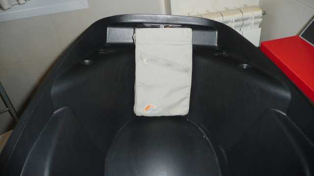

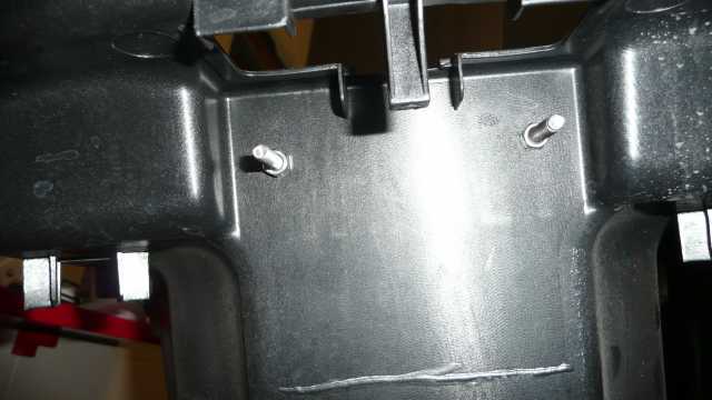

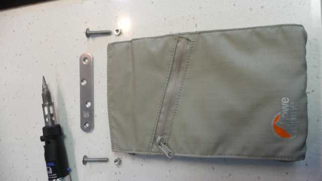

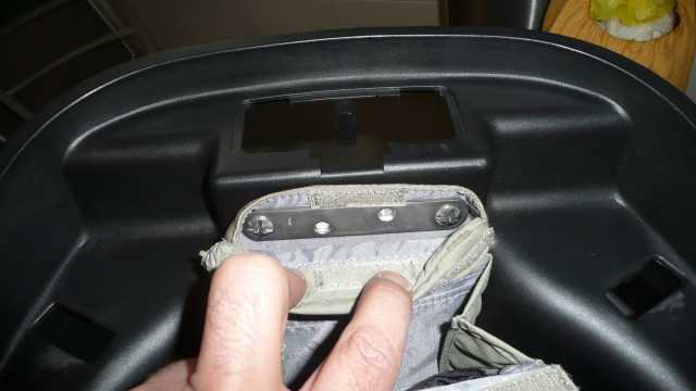

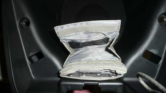

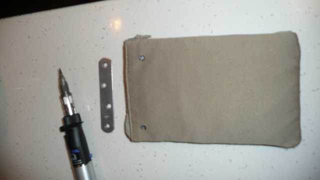

marcosnoya Publicado 14 de Abril del 2012 Autor Compartir Publicado 14 de Abril del 2012 Bueno parece que me equivoqué al colgarlo. Empezamos de nuevo Pues eso, esta tarde me decidí a hacer estos dos bricos que para mí son muy prácticos y mejoran bastante nuestras burrillas. 1- Porta objetos para documentación, libro revisiones y cosas varias. Materiales: -La propia bolsa porta objetos: 18,95 lereles en Forum, no es barata pero vale la pena. - Xapita y tuercas inox: Xapa (10cm de largo) no llega a un euro. Tornillos y tuercas de 5mm x 30, bolsa de 10ud 3,75 lereles, todo comprado en Leroy. Pueden ser mas cortos aunque no los encontré. Cada cual que haga como quiera para medir colocar etc. Estos son los pasos aprox que seguí yo: Primero con el cofre desmontado y en sitio comodo, presentar la bolsa con la chapa justo por debajo de un velcro que trae, medir al plástico superior del cofre y luego solo con la chapa centrada y esa medida, marcar y taladrar con broca de 5mm. Para la bolsa centrar la chapa de nuevo pero esta vez por la parte trasera y fijandose que quede por debajo del velcro, marcar y agujerear, para esto biene muy bien un soldador de estaño. Meter tornillos, tuercas apretar y listo. [attachment:7]7.jpg[/attachment] También se le podría poner otra chapa en la parte inferior aunque yo la dejé así para acceder mejor a la cremallera lateral que es donde tengo la documentación y libro de revisiones. El sobrante de los tornillos lo dejé ya que no estorba con nada. 2.- Luz de cofre Sólo iba a cambiar la posición pero como tenía un led que me sobró del coche, se lo puse e hice un pequeño apaño. El led es SMD T10W5W. Se puede encontrar en Ledcar.es por ejemplo. [attachment:8]8.jpg[/attachment] Derecha led original, Izquierda el nuevo montado, la goma negra no entra hasta el final ya que el nuevo led es mas largo pero entra lo suficiente, OJO que tienen polaridad. Para aprovechar la luz lateral dejo toda la rosca fuera, prima la iluminación y nó la estética, aunque tampoco es que quede horrible. Presentar, direccionar bien los led laterales y frontal sellar con silicona caliente y listo. El antiguo hueco lo tapé con un pedazo de algo que tenía por casa, silicona caliente y a correr. La luz que se consigue obviamente no tiene nada que ver con la de serie, en la foto no se aprecia mucho pero alumbra de verdad. Y como dice el otro “esto es todo amigos”. Enlace al comentario Compartir en otros sitios web More sharing options...
