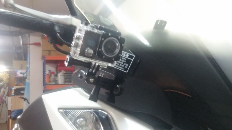

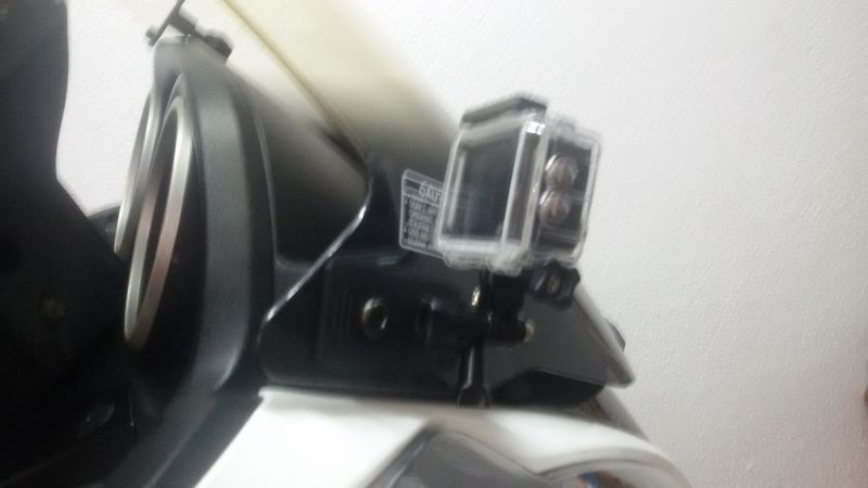

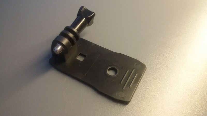

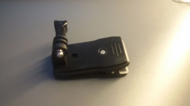

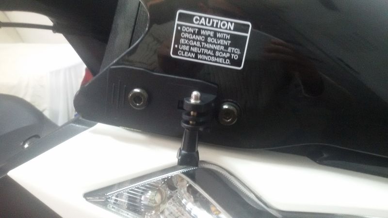

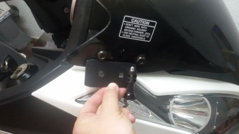

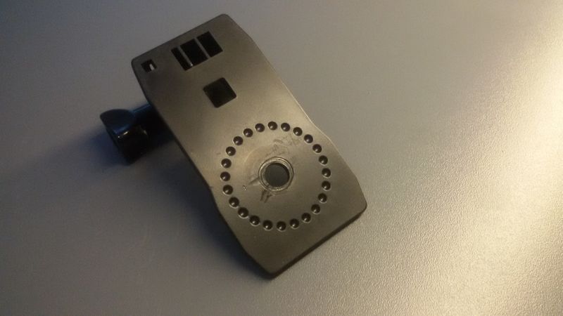

killer_harry73 Publicado 22 de Enero del 2018 Compartir Publicado 22 de Enero del 2018 Buenas a todos, hace poco compre unas "GoPro" made in china y la verdad es que estoy muy contento, no solo por el precio que fueron 17€ cada una, si no por lo completas que son, despues de mirar como poner la camara de manera que quedara bien orientada y fijada he llegado a este sistema. La camara lleva en la caja una pinza para llevar la camara en la ropa o donde tu veas. Lo que hice fue desmontar el soporte que lleva atornillado a la pinza, rebajar un borde que llevaba y hacer el agujero mas grande para el tornillo de donde ira puesta en la moto. Una vez hecho esto ya se puede poner en los tornillos laterales de la cupula. Y asi es como queda montada, he de decir que ya la he probado como va y la verdad es que va muy fija, lo unico que al llevar un solo tornillo transmite vibraciones, lo que hare es usando el agujero cuadrado poner el tornillo delantero y hacer un agujero nuevo para el de atras, ademas le pondre una tira de espuma entre la pieza y la cupula, creo que asi se quitaran vibraciones y tambien no dejare marcas en la cupula cuando quite el soporte. Os dejo el link de donde compre las camaras, https://www.tomtop.com/p-d5138b.html V's Enlace al comentario Compartir en otros sitios web More sharing options...

jotatgn6 Publicado 22 de Enero del 2018 Compartir Publicado 22 de Enero del 2018 Buenos días, que tal se be la cámara? Podrías mostrar algún video? Enlace al comentario Compartir en otros sitios web More sharing options...
killer_harry73 Publicado 22 de Enero del 2018 Autor Compartir Publicado 22 de Enero del 2018 Hace 19 minutos , jotatgn6 dijo: Buenos días, que tal se be la cámara? Podrías mostrar algún video? Es fin de semana hare un video con el soporte con los dos tornillos puesto y la espuma y pondre un trozo para que lo veais Enlace al comentario Compartir en otros sitios web More sharing options...
akreman21 Publicado 26 de Enero del 2018 Compartir Publicado 26 de Enero del 2018 Buena idea compañero!! Puede q se vean vibraciones...pero si se lleva en el casco igual aparecen. No se si en tu kit viene una almohadilla, es gordita,si la usas tendras q usar unos tornillos más largos. Un saludo Enlace al comentario Compartir en otros sitios web More sharing options...
killer_harry73 Publicado 26 de Enero del 2018 Autor Compartir Publicado 26 de Enero del 2018 Hace 15 minutos , akreman21 dijo: Buena idea compañero!! Puede q se vean vibraciones...pero si se lleva en el casco igual aparecen. No se si en tu kit viene una almohadilla, es gordita,si la usas tendras q usar unos tornillos más largos. Un saludo Buenas, no me venia la almohadilla, le hice una con goma eva, en cuanto lo monte miro que tal el resultado. Enlace al comentario Compartir en otros sitios web More sharing options...

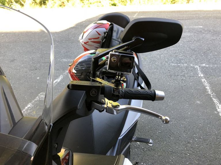

aldeano Publicado 6 de Mayo del 2018 Compartir Publicado 6 de Mayo del 2018 Compañero Killer yo coloque un soporte rudimentario y llevo la camara tambien, para grabar rutas,pero el problema que le encuentro es que se nota mucho el ruido del viento?,tienes alguna soluccion para este ruido? Enlace al comentario Compartir en otros sitios web More sharing options...
