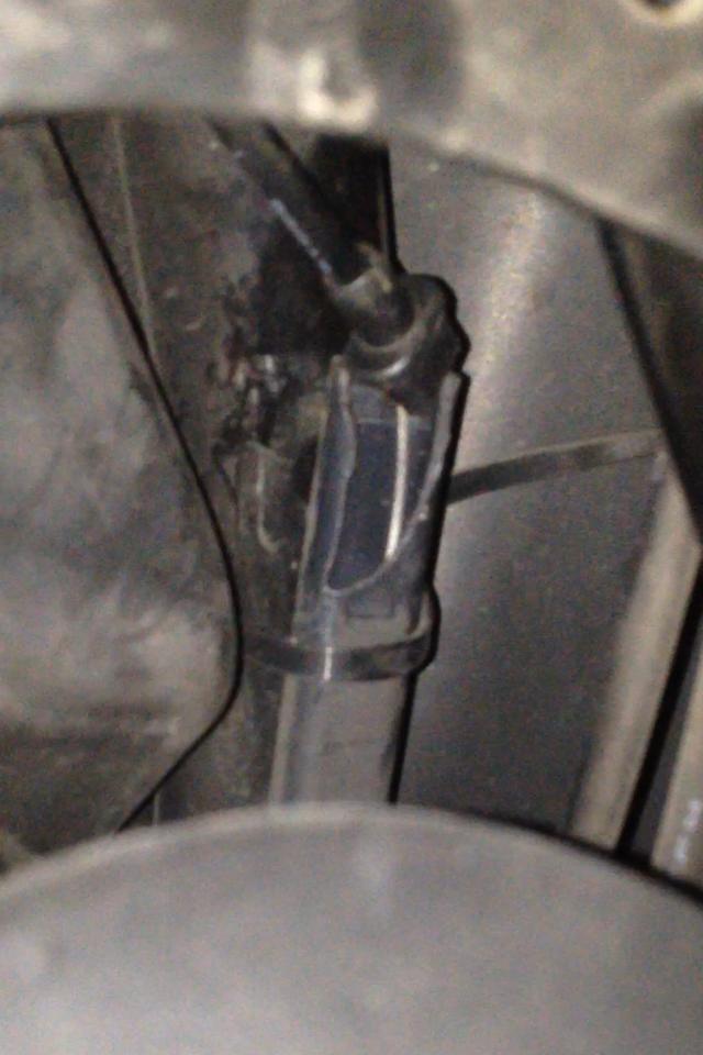

juanma19es Publicado 16 de Marzo del 2017 Autor Compartir Publicado 16 de Marzo del 2017 Ya conseguí abrirlo pero me han roto la pieza donde va enganchada el cable. Estoy buscando como desmontar la parte esa que está dentras de la rueda delantera a ver si puedo hacerle algún apaño y ponerle algo para que no sea tan sencillo. Sabéis si hay algún tutorial donde se vea desmontar esa parte? Esa pieza se puede comprar? Gracias. Enlace al comentario Compartir en otros sitios web More sharing options...
Rikytowna Publicado 23 de Abril del 2017 Compartir Publicado 23 de Abril del 2017 Hola, Hay un tutorial muy bueno por el foro, desconectas el cable de la cerradura y lo metes dentro de un tubo de pvc flexible (desagüe de lavadora) que cubra todo el cable, despues con bridas lo enganchas bien al chasis y listo. (Después ya si quieres añadir alambre de espino o cuchillas para joder al chorizo ya es cosa tuya) Enlace al comentario Compartir en otros sitios web More sharing options...
