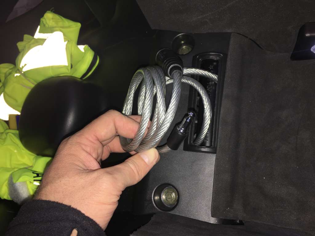

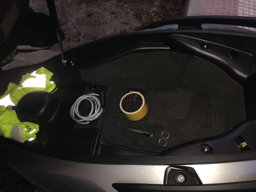

elpanta Publicado 12 de Diciembre del 2016 Compartir Publicado 12 de Diciembre del 2016 Una bobada que se me ocurrio para amortiguar los golpes del casco y las cosas que a veces con las prisas tiro dentro del cofre. Forrado con goma eva negra de los chinos, a 0.75€ x 2 pliegos Tijeras y cinta de doble cara de Bricomart. Os paso fotos. Enlace al comentario Compartir en otros sitios web More sharing options...
abhang Publicado 12 de Diciembre del 2016 Compartir Publicado 12 de Diciembre del 2016 Queda bien, la verdad es que algunas veces lo que llevamos dan un ruido molesto. Enlace al comentario Compartir en otros sitios web More sharing options...
Dado Publicado 19 de Diciembre del 2016 Compartir Publicado 19 de Diciembre del 2016 Hola buenas, como pasaste el candado, tuvistes que desmontar alguna pieza. gracias Enlace al comentario Compartir en otros sitios web More sharing options...
Motoret Publicado 19 de Diciembre del 2016 Compartir Publicado 19 de Diciembre del 2016 Le da un toque lujoso, y de paso se va el ruido de sonajero cuando llevamos algo duro, pequeño y suelto. Muy bueno compañero. --okey Enlace al comentario Compartir en otros sitios web More sharing options...
elpanta Publicado 19 de Diciembre del 2016 Autor Compartir Publicado 19 de Diciembre del 2016 Me costo un poco la verdad. Afloje los tornillos traseros de dentro del cofre y quité el tornillo de plastico que esta por debajo de la moto sujetando el cofre. Levantando un poquito el el cofre para que pasase el candado. Por no querer aflojar más tuve que forzar un poco. Creo que mejor hubiese sido aflojar un poco más los tornillos que hay también en el medio del cofre por dentro. Espero haberme explicado bien. Si no lo entiendes bien te hago unas fotos más aclaratorias. Enlace al comentario Compartir en otros sitios web More sharing options...
