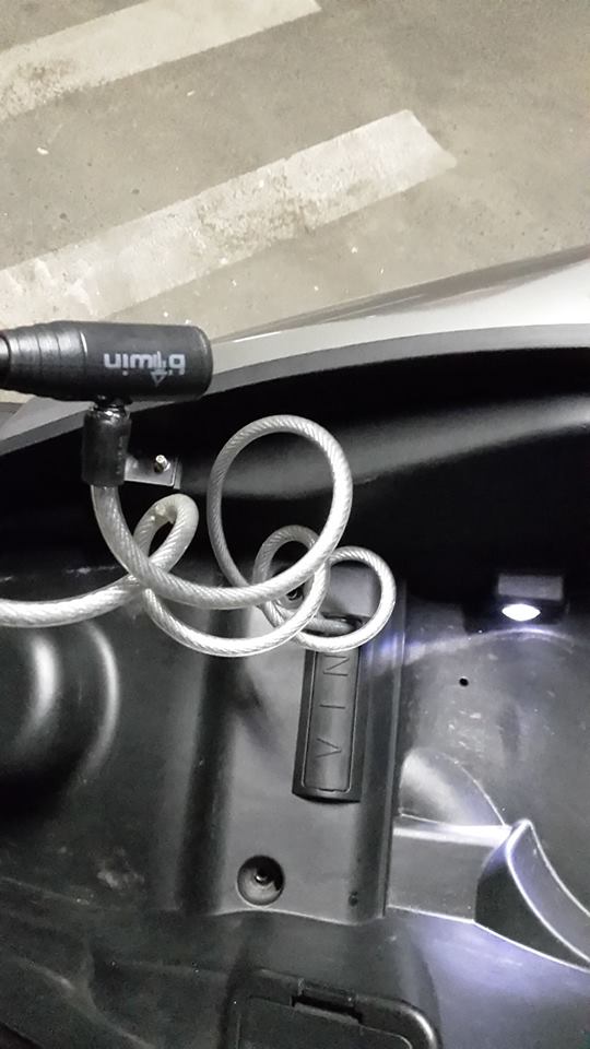

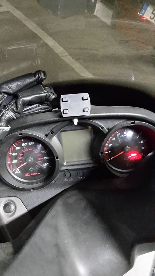

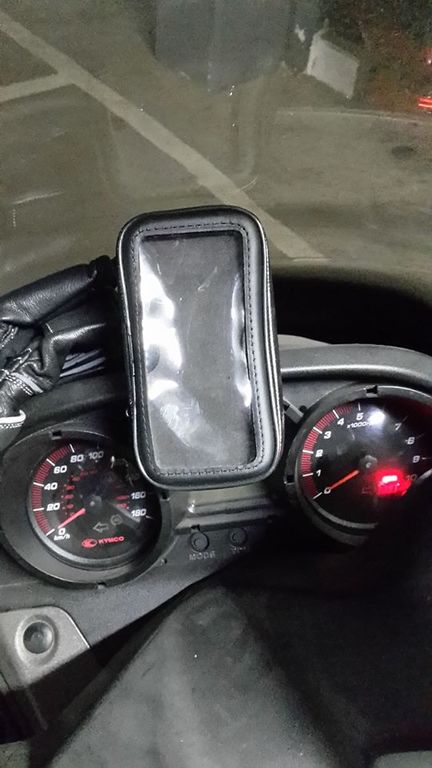

new_to_this Publicado 21 de Septiembre del 2016 Compartir Publicado 21 de Septiembre del 2016 Aquí dejo un par de bricos no muy complicados (porque no soy muy muy mañoso, jeje) pero bastante útiles. La primera foto es un antirrobo colocado debajo de la estructura del cofre, enrollado en el chásis, útil para encadenar cascos integrales cuando los guardemos. La demás fotos son para llevar un GPS o móvil. Se desmonta la cúpula, y se atornilla el salpicadero. Espero que os sirvan. Enlace al comentario Compartir en otros sitios web More sharing options...
akreman21 Publicado 1 de Diciembre del 2016 Compartir Publicado 1 de Diciembre del 2016 Hola compañero, tuve la misma idea sobre la cadena dentro del cajon.... Una cosa, ¿no hiciste ningun agujero para pasar la cadena no?? Un extremo x donde va la barra del bastidor y la otra , por el agujero del tornillo que sujeta el asiento?? Gracias de antemano Enlace al comentario Compartir en otros sitios web More sharing options...
new_to_this Publicado 1 de Diciembre del 2016 Autor Compartir Publicado 1 de Diciembre del 2016 El proceso que hice yo es el siguiente: 1. Desatornillar el asiento y retirarlo. 2. Enganchar la cadena o antirrobo al chásis con una o más vueltas, según la longitud de la misma y teniendo en cuenta la posición del casco o cascos. 3. Hacer un corte lateral al "tapón" de goma del bastidor (VIN) y por ahí sacar la cadena/antirrobo. 4. Volver a atornillar el asiento. ¡Espero haberme explicado! Enlace al comentario Compartir en otros sitios web More sharing options...
akreman21 Publicado 4 de Diciembre del 2016 Compartir Publicado 4 de Diciembre del 2016 OK, perfectas las explicaciones. hare lo mismo esta semana que libro..gracias¡¡ Enlace al comentario Compartir en otros sitios web More sharing options...
Motoret Publicado 4 de Diciembre del 2016 Compartir Publicado 4 de Diciembre del 2016 Sencillo y práctico, gracias por compartirlo. Cuando pones el móvil no te tapa media pantalla del cuadro o es por la foto? Un saludo. Vssss Enlace al comentario Compartir en otros sitios web More sharing options...
new_to_this Publicado 4 de Diciembre del 2016 Autor Compartir Publicado 4 de Diciembre del 2016 Efectivamente, llevas razón. El soporte que atornillé es uno que tenía por casa y al enganchar la funda del móvil, ésta queda vertical. Bien es cierto que es mucho más cómodo tener el móvil horizontal pero, de todas formas, no genera mayor problema. Enlace al comentario Compartir en otros sitios web More sharing options...
