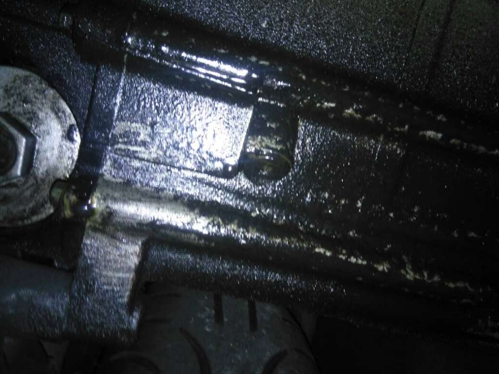

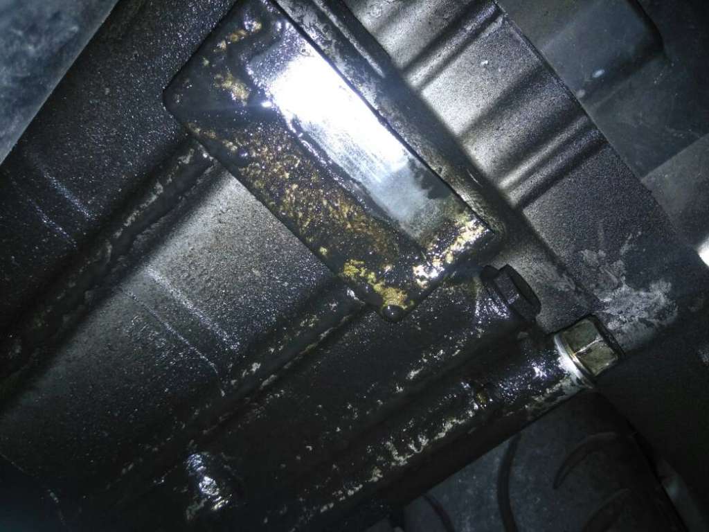

frandelgadoma Publicado 20 de Junio del 2016 Compartir Publicado 20 de Junio del 2016 Buenos días compañeros, pasando la revisión de los 30000km me han detectado en el taller una fuga debajo de motor. No he detectado manchas en el suelo ni nada pero aquí dejo fotos para que veáis. Alguno tiene idea de donde puede venir eso???? Enviado desde mi RIDGE FAB 4G mediante Tapatalk Enlace al comentario Compartir en otros sitios web More sharing options...
johnnynho Publicado 20 de Junio del 2016 Compartir Publicado 20 de Junio del 2016 Con esos detalles es complicado saber... Imagino que si lo tienen en taller te lo solventarán. Enlace al comentario Compartir en otros sitios web More sharing options...
Tomyfunsystem Publicado 20 de Junio del 2016 Compartir Publicado 20 de Junio del 2016 Solo una idea. Mira al lado de la bomba de agua. Hay un agujero/respiradero. La mía pecó de un retén de la bomba de agua y tiraba muy muy despacio por ahí. Al final manchaba la tapa por abajo pero tampoco es que manchase el suelo. Es un palo de ciego pero lo mismo té sirve. Enlace al comentario Compartir en otros sitios web More sharing options...

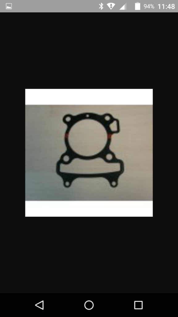

frandelgadoma Publicado 23 de Junio del 2016 Autor Compartir Publicado 23 de Junio del 2016 Problema solucionado, la junta tenia una fuga. La he cambiado. He limpiado el motor y comprobaré si sigue perdiendo en un futuro. Enviado desde mi RIDGE FAB 4G mediante Tapatalk Enlace al comentario Compartir en otros sitios web More sharing options...
