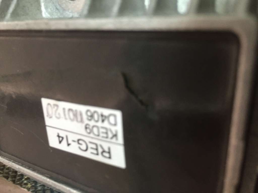

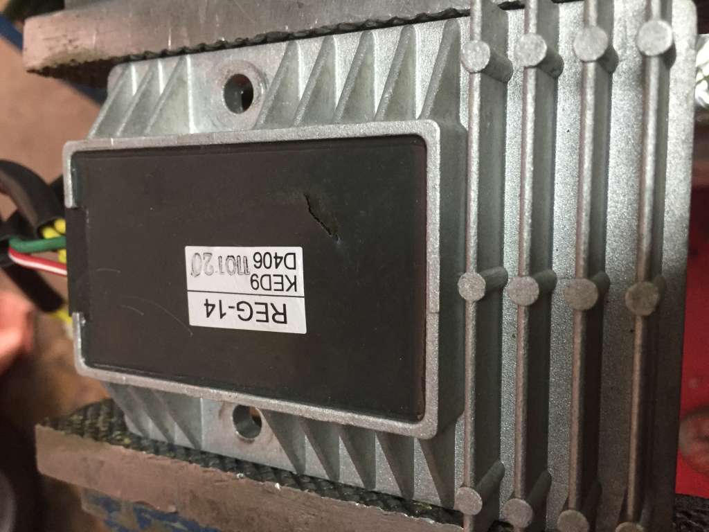

Raftar Publicado 11 de Junio del 2016 Autor Compartir Publicado 11 de Junio del 2016 Os dejo fotos del regulador se ve que esta rajado la resina protectora Enlace al comentario Compartir en otros sitios web More sharing options...
