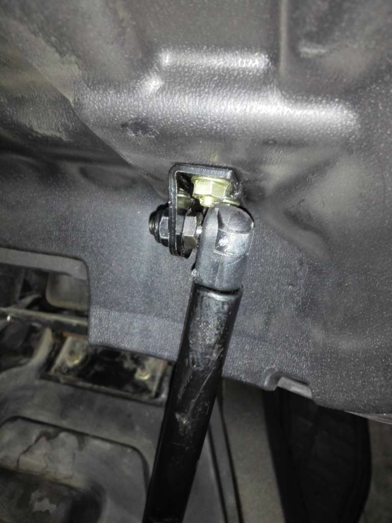

Hola. Aquí van las fotos, si puedo mañana o pasado pongo el vídeo de como va la apertura.
En la foto 1 se ve como estaría el amortiguador en su posición original ( está ya sin el tornillo porque lo quite hace días )

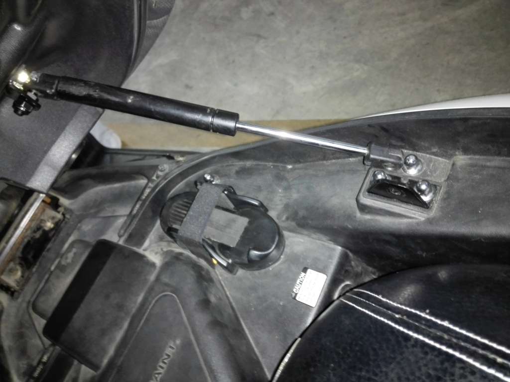

En la foto 2 se ve como he invertido la posición del anclaje. Esto es para que cuando se cierra el baul el amortiguador vaya un poco más hacia el lateral y no caiga hacia el fondo del baul, tanto al abrirlo como al cerrarlo.

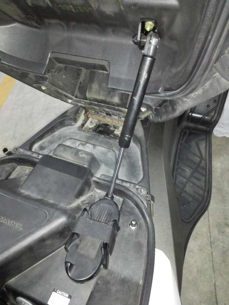

La foto 3 se ve como queda anclado el amortiguador con el soporte del móvil. Cuando se abre el baul el amortiguador va sólo hacia ese sitio y se queda automáticamente en el sitio.
Para cerrar el asiento basta con levantarlo un poco y poner el amortiguador encima del lateral y cierra sin problemas.
