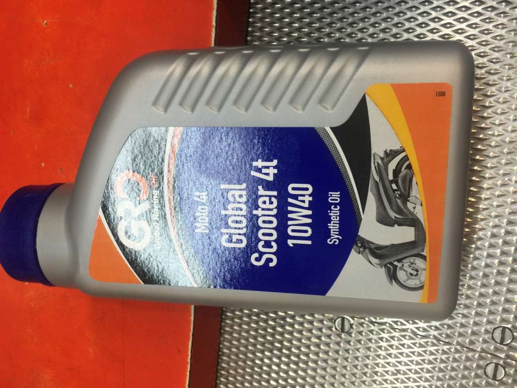

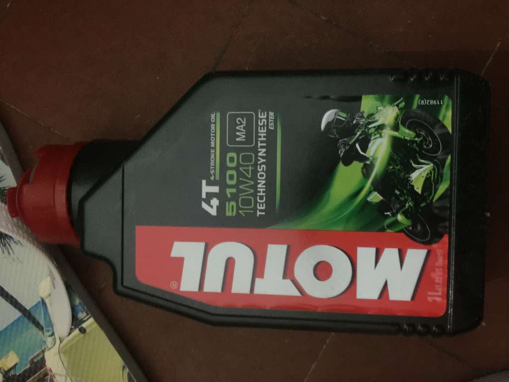

250980371 Publicado 24 de Febrero del 2016 Compartir Publicado 24 de Febrero del 2016 Hola muy buenas a todos , quiesiera voy a cambiar aceite , pero M'encuentro muchos tipos de aceite De la Fábrica KYMCO es aceite 10W40 scooter Pero hay muchos tipus de aceite 10W40 ? Por ejemplo : 10W40 5100, 10W40 7100 Cuál es para mejor el motor? Muchas gracias Un saludos para todo [attachment]image.png[/attachment] Enlace al comentario Compartir en otros sitios web More sharing options...

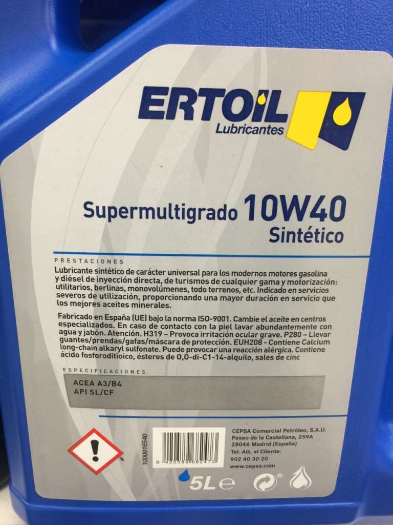

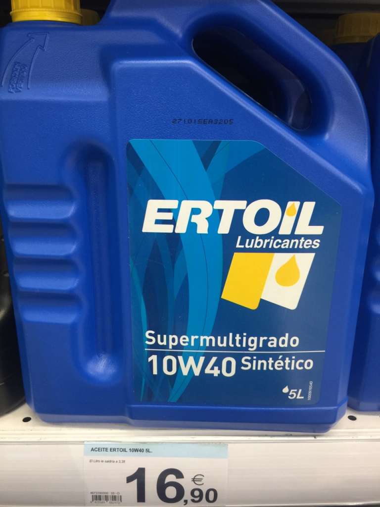

250980371 Publicado 24 de Febrero del 2016 Autor Compartir Publicado 24 de Febrero del 2016 Un amigo mío dice también puede utilizar aceite de coche? Es verdad? Y sabes cuál tipos de aceite puede ultilizar? Es que carrefour hay mucho tipo de aceite Enlace al comentario Compartir en otros sitios web More sharing options...

250980371 Publicado 25 de Febrero del 2016 Autor Compartir Publicado 25 de Febrero del 2016 Utilicemos el Buscador, hay bastante escrito sobre el aceite: http://forokymco.es/index.php/141-grand-dink/423479-cambio-de-aceite-duda-solucionado Gracias Por usted contesta , ante de todo yo ya he visto este tema, pero no me claro muy buen, por eso yo abre otro tema sobre de aceite , discúlpame............... Como digo de ahí arriba, se puede ultilizar el aceite de coche [ gasolina e diésel ] para nuestro Gran Dink ? Por ejemplo este... Enlace al comentario Compartir en otros sitios web More sharing options...
muri Publicado 16 de Marzo del 2016 Compartir Publicado 16 de Marzo del 2016 5 W-30 dexos2 MOTOR OIL,,,este aceite llevo yo poniendoselo a la moto 2 años q es el mismo del coche y va perfecto Enlace al comentario Compartir en otros sitios web More sharing options...
Johnny Bravo Publicado 2 de Abril del 2016 Compartir Publicado 2 de Abril del 2016 Yo a mi moto (scooter) le pongo aceite de coche y va perfecta. Hay que tener en cuenta que nuestros motores son motores de 4 tiempos como los de un coche. Normalmente no se recomienda aceite de coche para motos con embrague bañado en aceite (normalmente motos de marchas) ya que puede patinar el embrague. Sin embargo en las scooters el embrague es seco. Si que apunto que mi moto es una 400 y no suelo pasarla de las 7000 vueltas ya que a 6500 ya voy a 120. Si con una 125 se va a estar a unas rpm muy elevadas igual hay que cambiar ese aceite más de seguido o buscar uno de prestaciones más top. Por si a alguien le interesa, este artículo es muy bueno aunque un tochazo: https://poluxcriville.wordpress.com/2010/11/26/todo-lo-que-siempre-quisiste-saber-sobre-aceites-para-moto-y/ Enlace al comentario Compartir en otros sitios web More sharing options...
