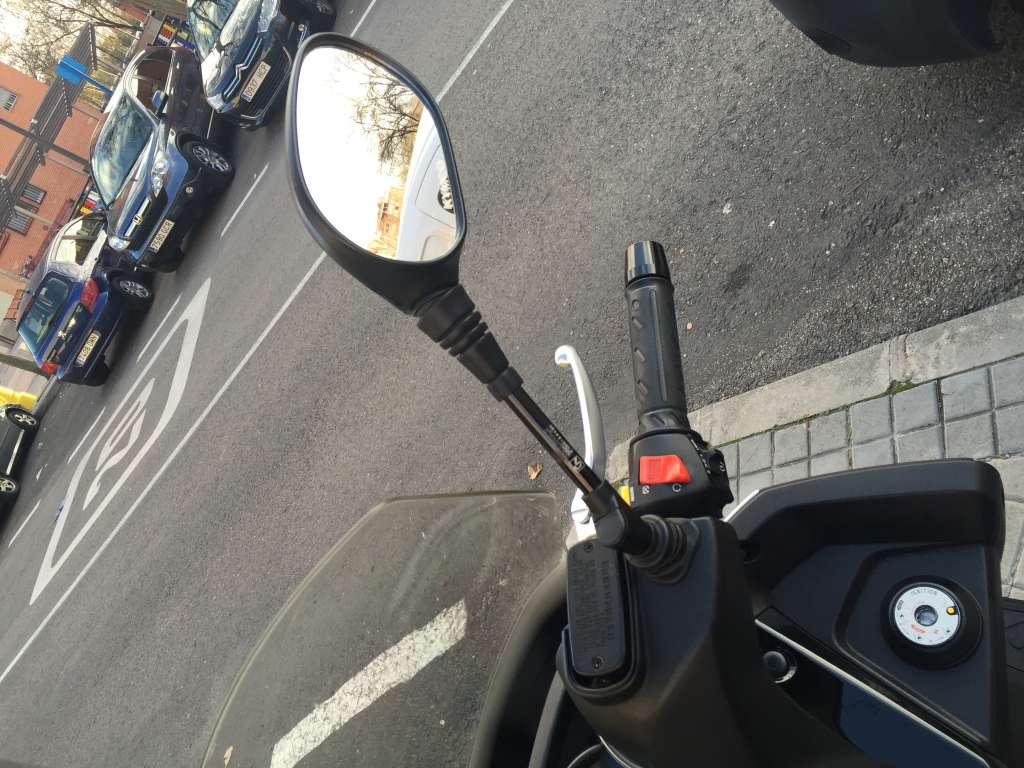

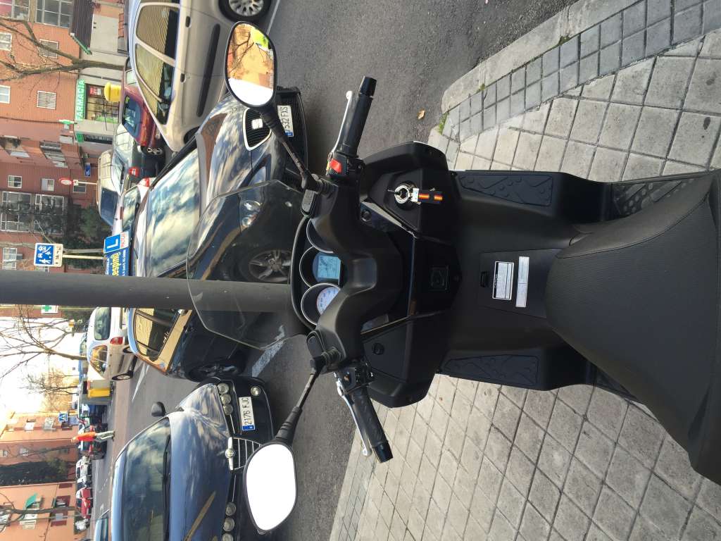

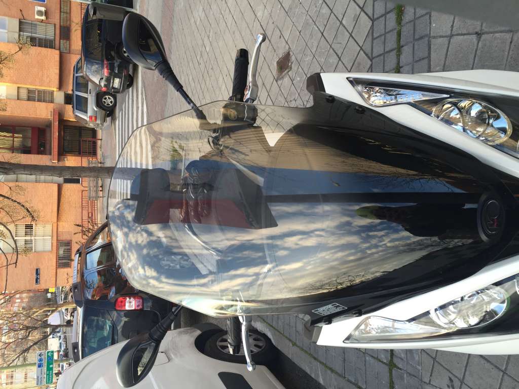

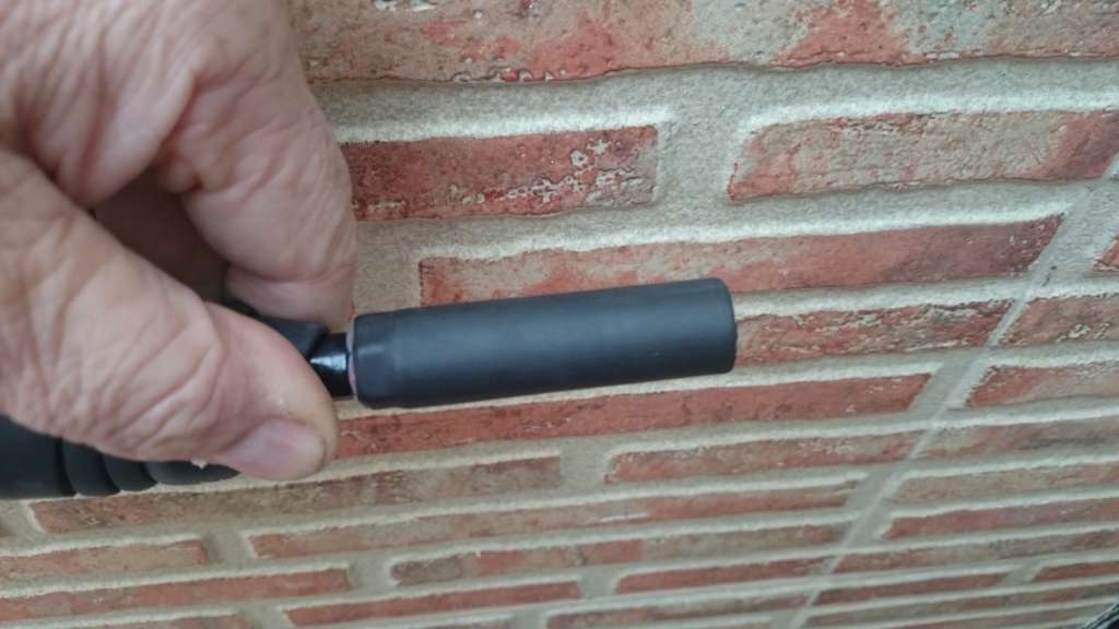

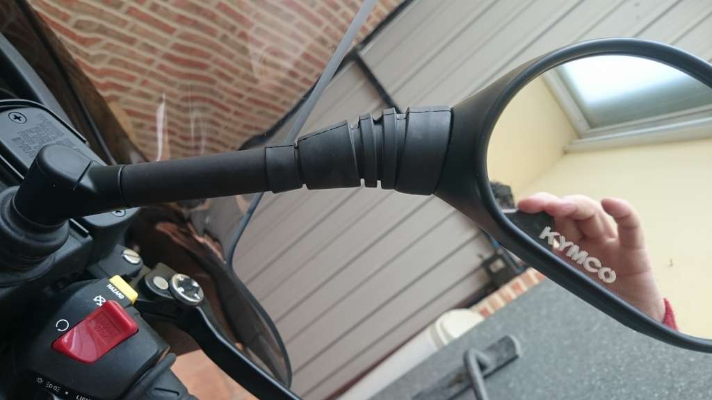

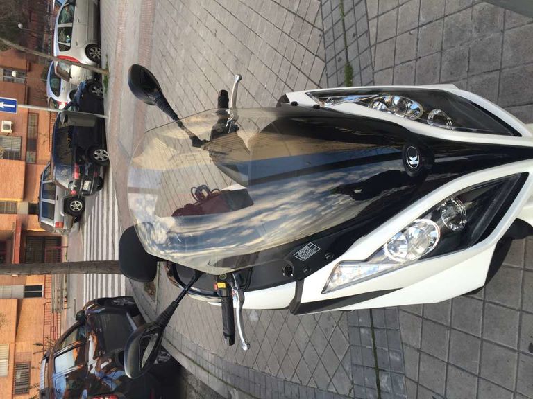

elraton1980 Publicado 18 de Febrero del 2016 Compartir Publicado 18 de Febrero del 2016 bueno en primer lugar comentar que la tarea es un poco complicada pero merece la pena.... primero compre los extensores(dos extensores palanca cambios HONDA) cuando me llegaron me percate sin fotos de que el paso de rosca era de 1.5 y tras querer instalarlos KYMCO trabaja con un paso de rosca de 1.25...pero al final lo conseguí instalar y estos son los pasos. 1_como el material es aluminio con un macho de rosca 1.25 transforme el paso 2_corte la rosca que traía y con un torno fabrique otra rosca de métrica 10, paso 1,25,recordad que teneis que dejar métrica 9,75 por que al meter el macho el material estira... 3_aun me falta ponerle la goma termoretractil recubriendo el tubo pero la primera prueba y las sensaciones...GENIAL.por fin veo el asfalto y no mis hombros Enlace al comentario Compartir en otros sitios web More sharing options...

riso Publicado 12 de Marzo del 2016 Compartir Publicado 12 de Marzo del 2016 Lo de encima es plástico retráctil,el acabado es espectacular,no se nota que sea un añadido hecho por nosotros Enlace al comentario Compartir en otros sitios web More sharing options...
ant_oc Publicado 12 de Marzo del 2016 Compartir Publicado 12 de Marzo del 2016 Lo de encima es plástico retráctil,el acabado es espectacular,no se nota que sea un añadido hecho por nosotros Si no lo dices ni se nota que es un añadido... Enlace al comentario Compartir en otros sitios web More sharing options...
