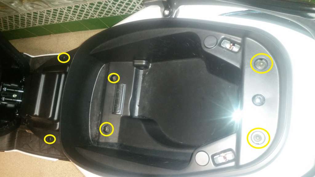

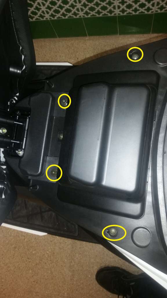

Quitamos los 8 tornillos del maletero

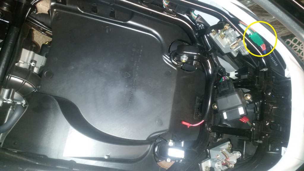

Estos 2 estaban delante de la batería y no se veían en la foto anterior

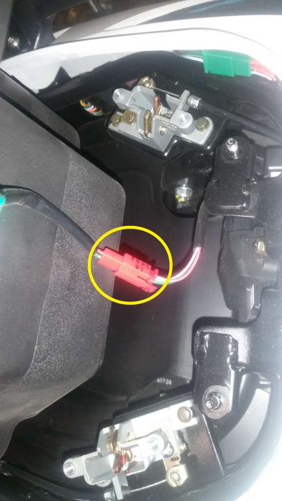

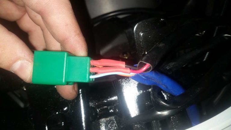

Desconectamos el conector de la luz del maletero

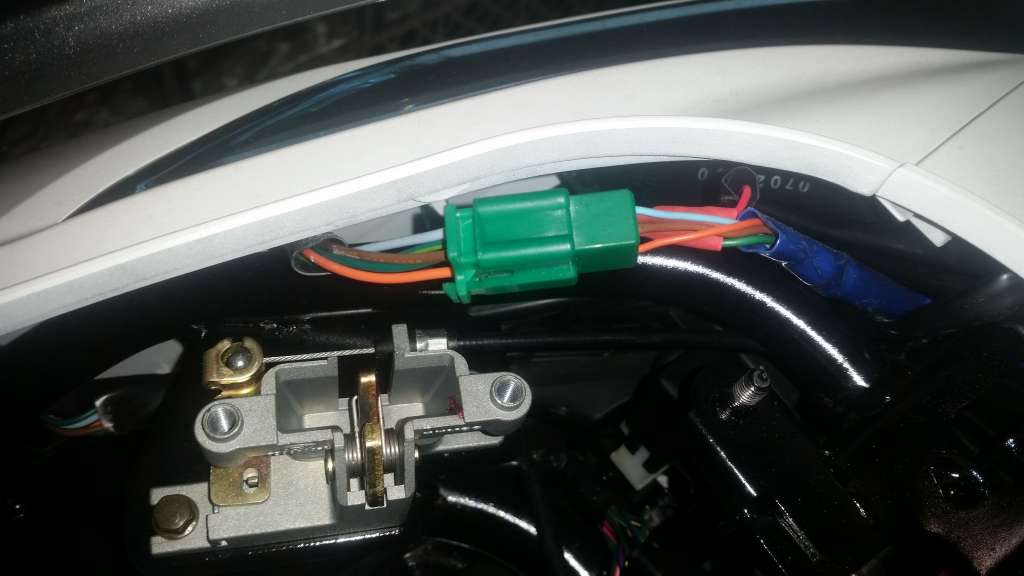

Localizamos el conector de las luces traseras

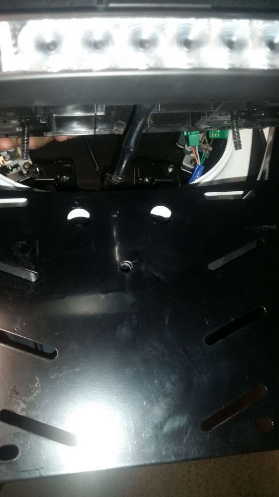

Hacemos un agujero de 8 o 10mm para pasar los cables por la parrilla

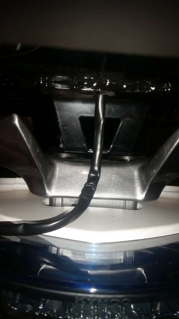

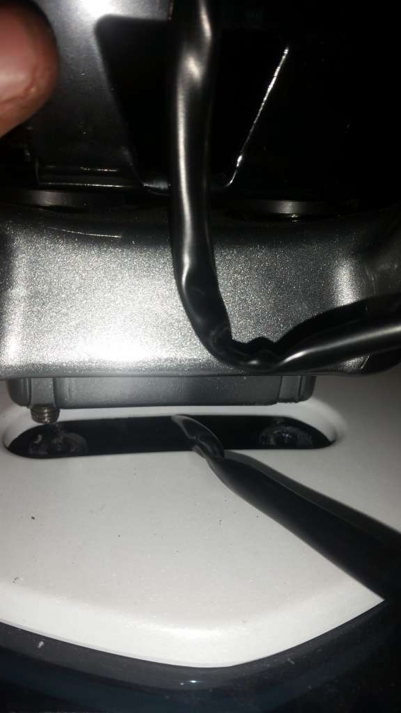

Pasamos el cable entre el soporte del asa trasero y el carenado de la moto

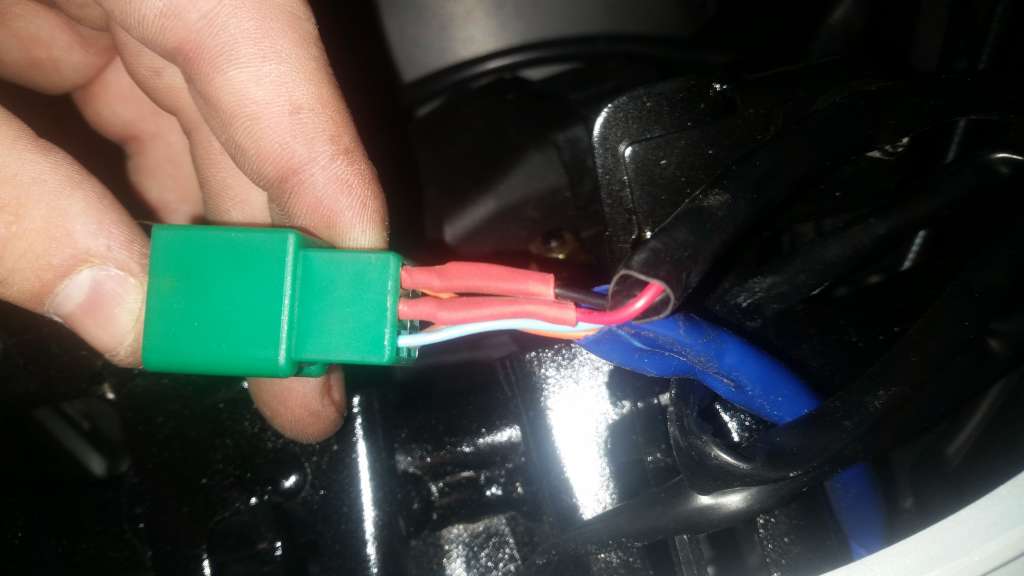

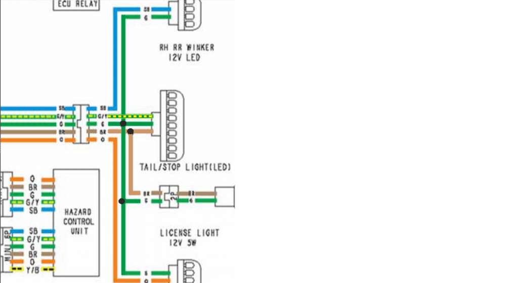

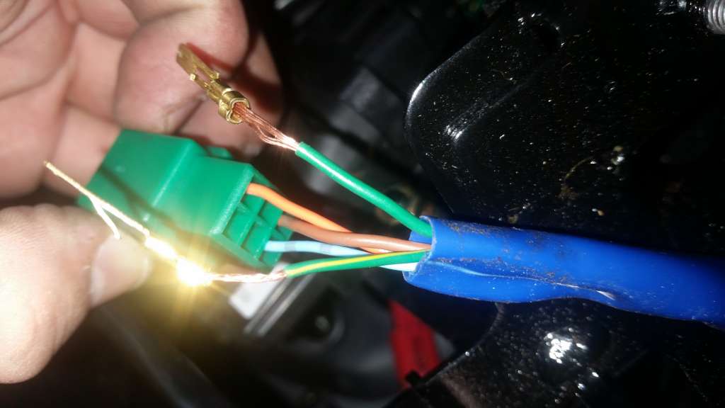

Ahora a través de este esquema identificamos el masa (cable verde) y el que da corriente cuando se aprieta la maneta de freno que usaremos como positivo (cable verde y amarillo)
Unimos los cables y ponemos funda termoretractil

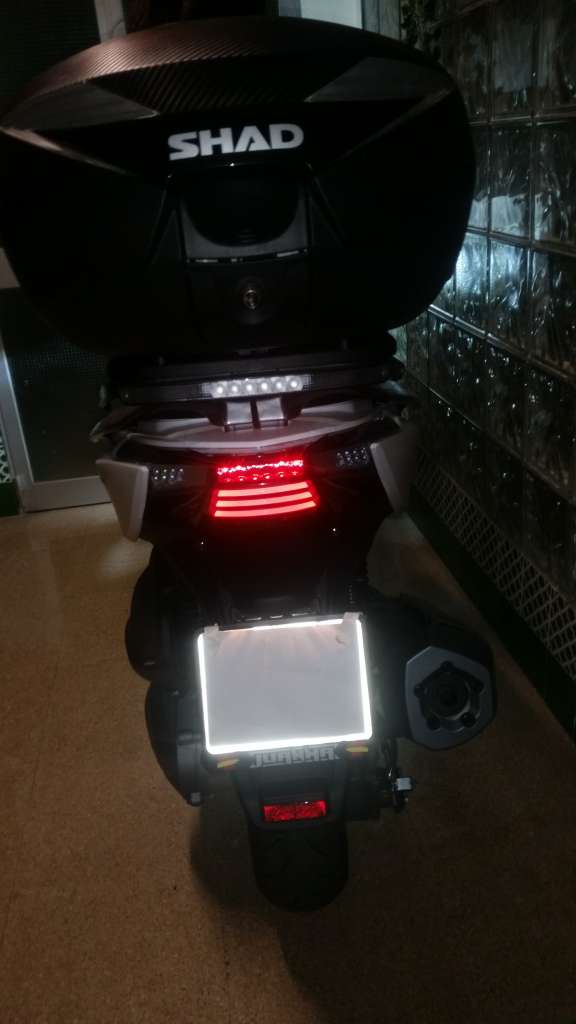

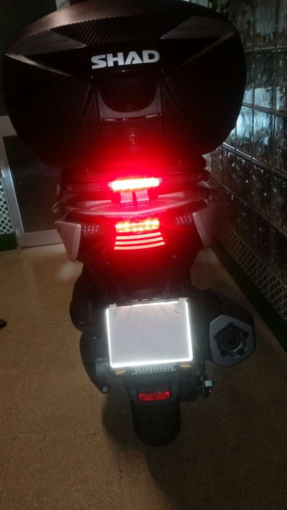

Así es como queda el invento completado
Y así luce cuando tocamos el freno
