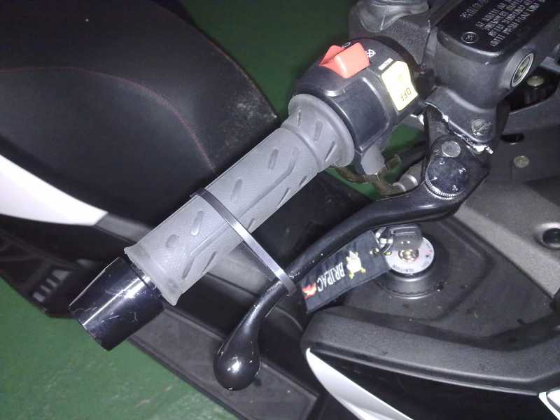

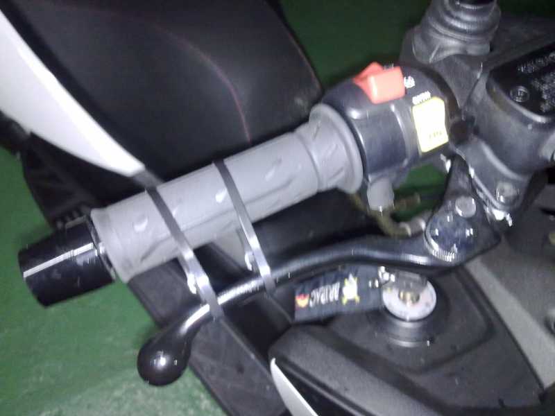

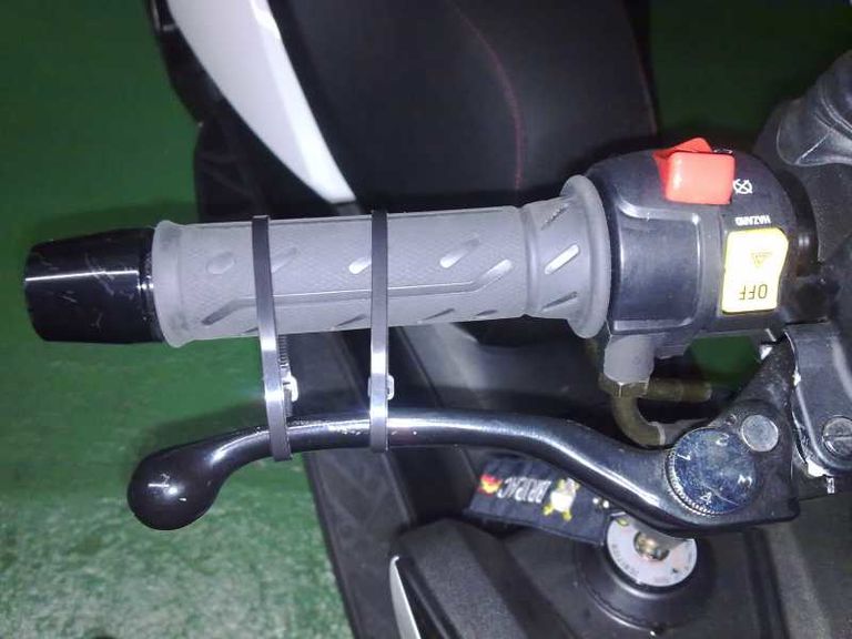

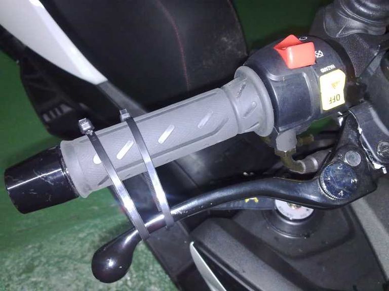

ju52 Publicado 12 de Diciembre del 2011 Compartir Publicado 12 de Diciembre del 2011 He encontrado dos formas sencillas, seguras y muy baratas para poder tener freno de mano. Como he realizado varias fotos las iré mandando a continuación de este mensaje. Tendreis que verlas exactamente por el mismo orden que os la mande. He intentado varias veces enviarlas todas juntas ( son unas 15 ) y me ha recomendado MATADOR que las mande por etapas. 1º - Comprar en ferretería una bolsa de bridas negras . Ajustar una brida abrazando la maneta del freno y el puño del acelerador y ... ya está. Si quereis más seguridad, hacerlo con dos bridas. Es muy dificil que un crío os las pueda quitar y además si alguien lo hace pues como habeis comprado una bolsa de 50 ó 100 todavía os queda un porrón de ellas. Saludos ju52 Enlace al comentario Compartir en otros sitios web More sharing options...

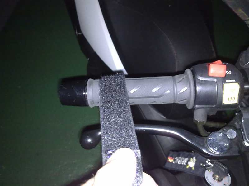

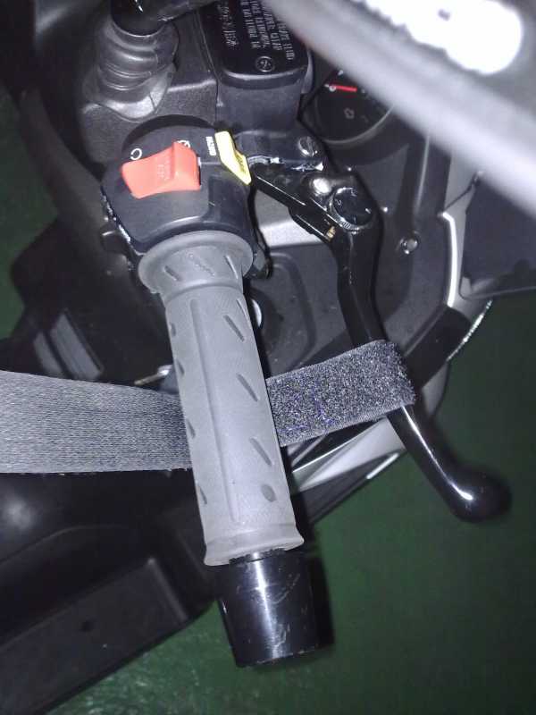

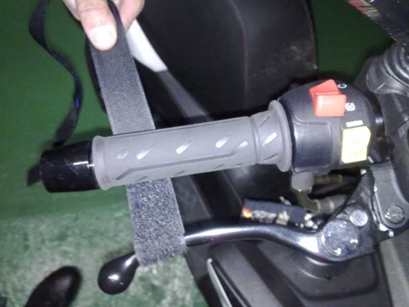

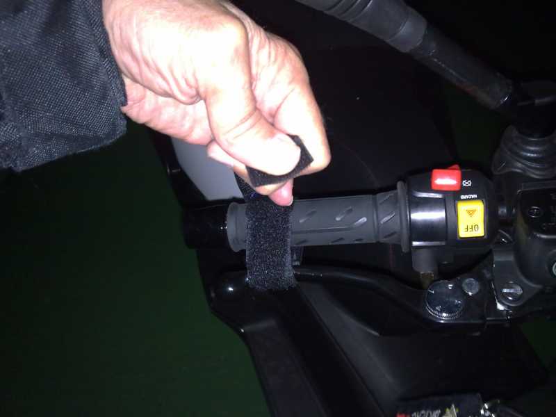

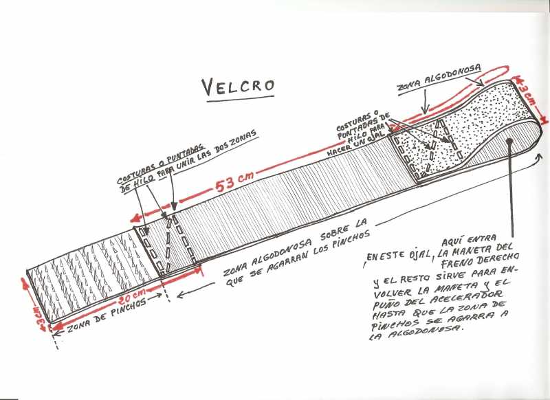

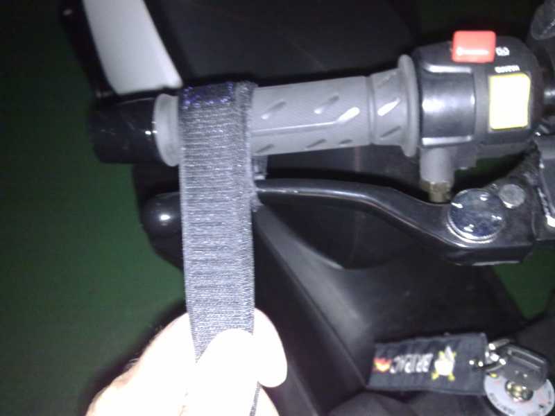

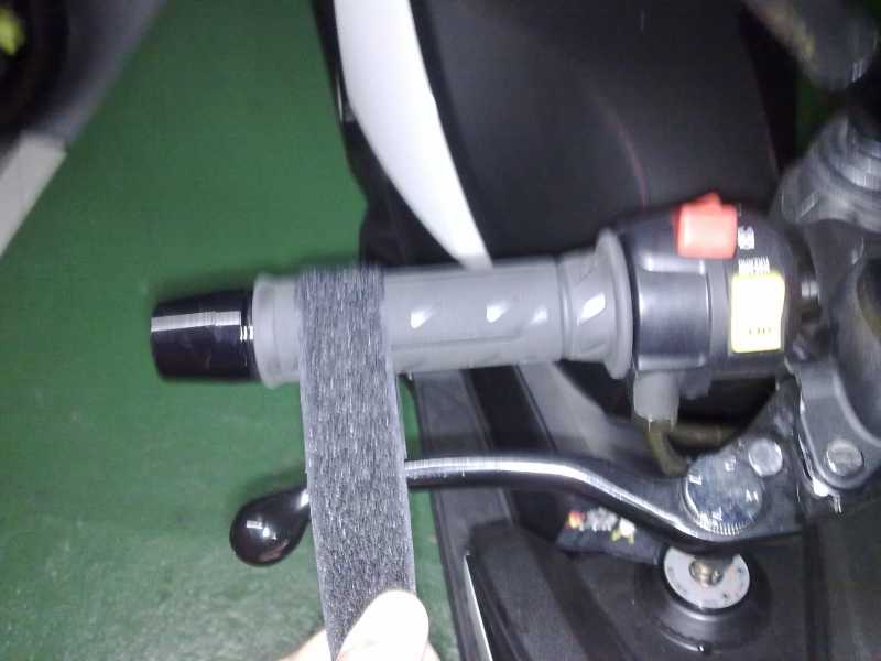

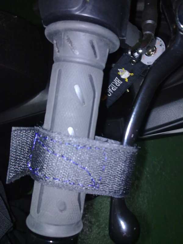

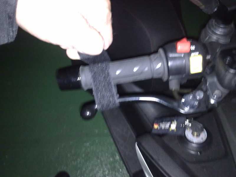

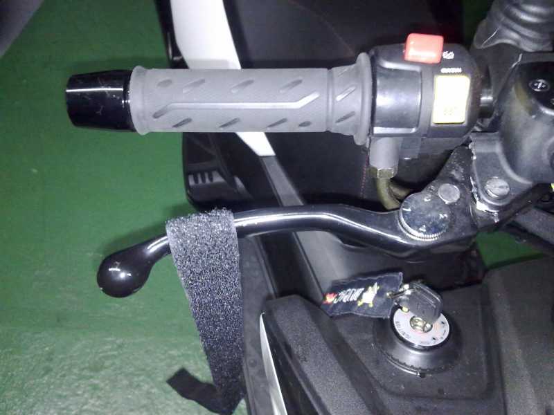

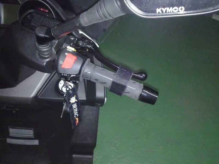

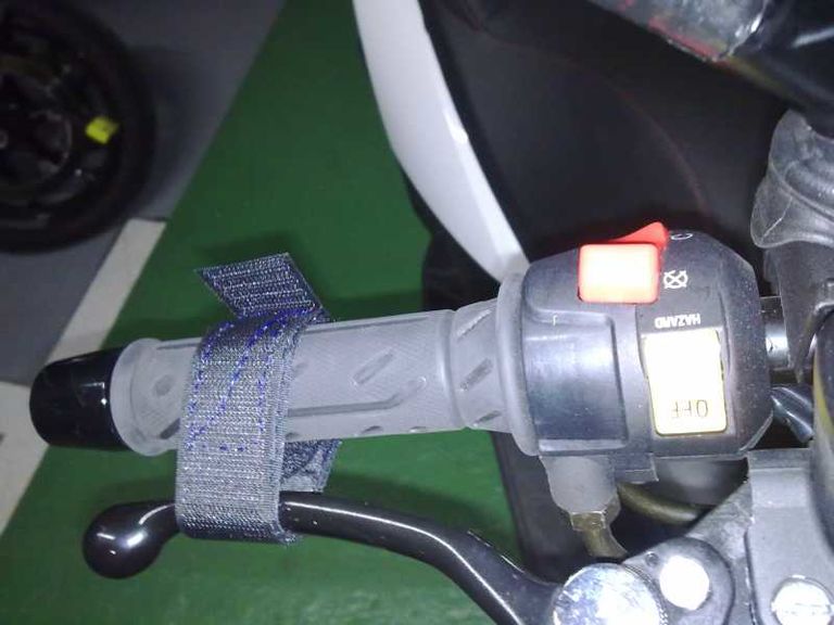

ju52 Publicado 12 de Diciembre del 2011 Autor Compartir Publicado 12 de Diciembre del 2011 DOS NUEVOS SISTEMAS PARA TENER FRENO DE MANO - 2 El 2º Sistema es con una cinta de velcro comprada en una mercería o El Corte Ingles : Comprar el velcro de esta forma : Zona Algodonosa = 53 cm de largo x 3 cm de ancho . Zona de Pinchos = 20 cm de largo x 3 cm de ancho. ( Ver la Foto con el dibujo detallado ) Coser con hilo fuerte las dos Zonas, una a continuación de otra. Hacer un hojal con el extremo de la Zona Algodonosa suficientemente grande para que pueda entrar la maneta del freno. A partir de aquí os mando las fotos de como usar la cinta velcro. Creo que las imagenes si las veis por el mismo orden que os las mando no necesitan comentarse. De todas manera, si hay algo que no esté claro, ya sabeis : ¡¡ A Mandar !! jejejeje Saludos :adios ju52 Enlace al comentario Compartir en otros sitios web More sharing options...
ju52 Publicado 12 de Diciembre del 2011 Autor Compartir Publicado 12 de Diciembre del 2011 DOS NUEVOS SISTEMAS PARA TENER FRENO DE MANO - 3 Más foticos Saludos :adios ju52 Enlace al comentario Compartir en otros sitios web More sharing options...
ju52 Publicado 12 de Diciembre del 2011 Autor Compartir Publicado 12 de Diciembre del 2011 DOS NUEVOS SISTEMAS PARA TENER FRENO DE MANO - 4 Otras cuantas ... Saludos :adios ju52 Enlace al comentario Compartir en otros sitios web More sharing options...

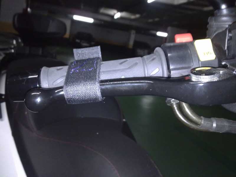

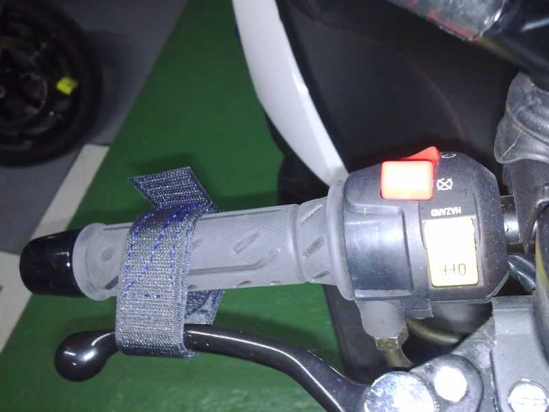

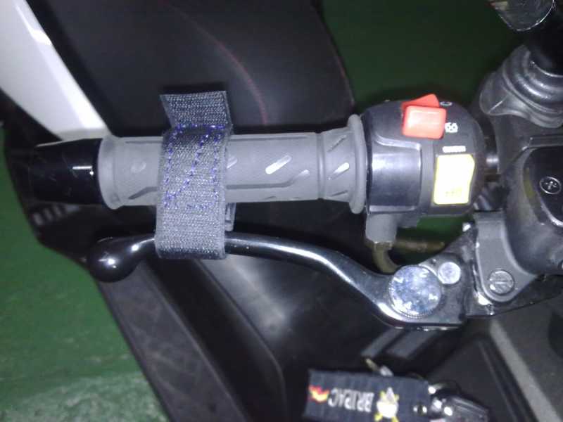

ju52 Publicado 12 de Diciembre del 2011 Autor Compartir Publicado 12 de Diciembre del 2011 DOS NUEVOS SISTEMAS PARA TENER FRENO DE MANO - 5 Ya queda menos .... Aquí se termina la instalación de la cinta. En el siguiente mensaje se ven cuatro fotos en diferentes perspectivas para que veais finalizado el tema Saludos :adios ju52 Enlace al comentario Compartir en otros sitios web More sharing options...

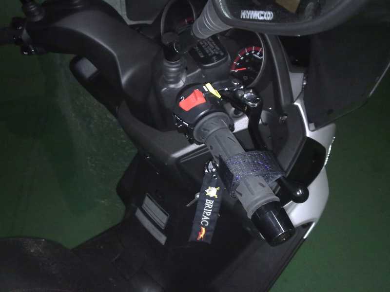

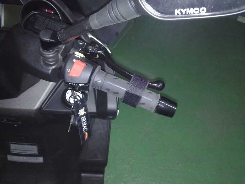

ju52 Publicado 12 de Diciembre del 2011 Autor Compartir Publicado 12 de Diciembre del 2011 DOS NUEVOS SISTEMAS PARA TENER FRENO DE MANO - 6 y último Yo estoy utilizando los dos sistemas indistintamente y según me dá : brida y velcro. Los dos son totalmente seguros y no creo que haya algo más barato ( seguro que no supera a dos birras jejejeje ) Espero que os haya gustado y como decía el otro ... ¡¡ Que aproveche !! :contentisim Este cuento se acabó ............... :banana :banana No hay nada como exprimir bien la caja de las neuronas para que salga algún zumito jejejejejejeje Saludos :adios ju52 Enlace al comentario Compartir en otros sitios web More sharing options...
Invitado jmlf Publicado 16 de Diciembre del 2011 Compartir Publicado 16 de Diciembre del 2011 Bonito llavero de la BRIPAC, Oscar... ¿ porqué lo usaràs ?...ja, ja, ja... Enlace al comentario Compartir en otros sitios web More sharing options...
ju52 Publicado 16 de Diciembre del 2011 Autor Compartir Publicado 16 de Diciembre del 2011 Es propaganda. Alque se apunte se le regala una Kymco para que se tire con ella jejejejejeje Saludos Ju52 Enlace al comentario Compartir en otros sitios web More sharing options...
