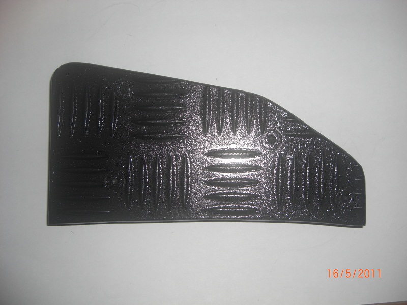

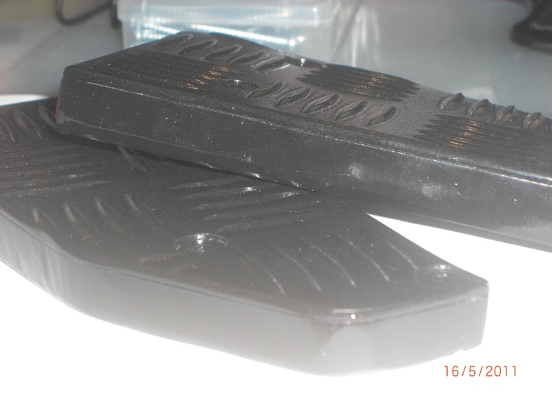

Invitado meu Publicado 16 de Mayo del 2011 Compartir Publicado 16 de Mayo del 2011 Como sabeis en el antiguo foro colge unas fotos de unos reposapies de aluminio de la casa Kymco para nuestras motos. Pues bien como son imposibles de localizar en España (por que kymco España no los importa para suministrarlos) y alrededores. Guiándome por las fotos de los originales me he hecho unos más o menos de las mismas dimensiones ganando en altura y anchura importante para la comodidad del pasajero. Loa materiales usados son chapa de aluminio con dibujo de diamante y base de nailon para ganar altura de 1,5cm mas o menos y pintados en negro. Os pongo fotos del original y del que yo he hecho, aun no lo he colocado en la moto, porque estoy pensando como sujetarlo, atornillandolos o pegandolos con sicaflex que me han dicho que no hay quien lo despege, he hay mi duda. Cuando lo tenga instalado colocare un post en bricos con los resultados. Se aceptan críticas constructivas. Enlace al comentario Compartir en otros sitios web More sharing options...
tristinero Publicado 16 de Mayo del 2011 Autor Compartir Publicado 16 de Mayo del 2011 Ostras quedan muy bien, bastante profesional. Yo por mi parte voy a intentar a hacerme la pieza de metal que he puesto en el primer post, ya que esa parece que el punto sea un pelin bajo. Los productos de sika son muy buenos, y si lo pegas con eso, seguro que queda bien fijado. Enlace al comentario Compartir en otros sitios web More sharing options...

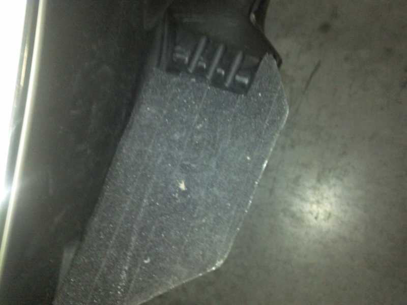

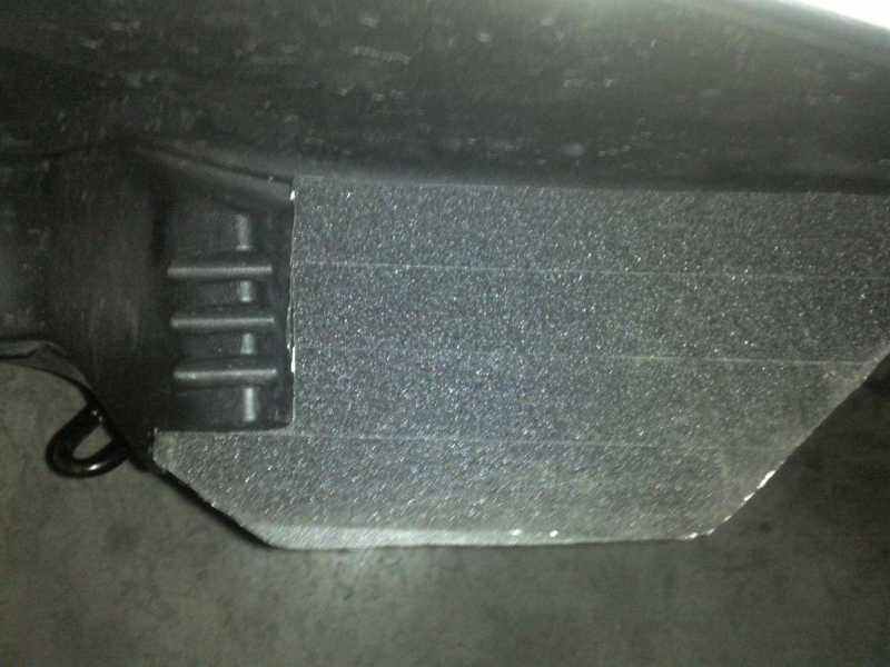

Invitado Publicado 17 de Mayo del 2011 Compartir Publicado 17 de Mayo del 2011 que os parece esto. creo que ya le conteste a un compañero por ahi pero os resumo lo que es , pieza de la seccion de cocina del ikea de las que se usan para cortar cosas si joder la encimera, de color negro un grueso de 1cm y de material plastico, el cual se corta bastante bien, a gusto de forma, lo atornille directamente al reposapies,realizando un avellanado para ocultar un poco la cabeza de estos, y alli mismo encontre cinta adesiva antiresbaladiza de la que pone en los escalones para no resbalar y ese es el resultado, la mujer sube perfectamente:colleja :contentisim :aplausos Enlace al comentario Compartir en otros sitios web More sharing options...

Invitado Publicado 17 de Mayo del 2011 Compartir Publicado 17 de Mayo del 2011 :pistolas empiezo a mosquearme, no se lo que hago mal,alguna alma caritativa que me diga que cñ me pasa....lo digo mas que nada porque tenia el eterno problema del acompañante, y todos sabemos que los que conducimos lo pasamos mejor que los paquetes, y esta ocurrencia me salio barata y a mi gusto no queda mal ( cuestion de gustos ),despues de indagar y leer muchas otras occiones... Enlace al comentario Compartir en otros sitios web More sharing options...

Invitado Publicado 17 de Mayo del 2011 Compartir Publicado 17 de Mayo del 2011 :banana :calor no se ni como lo he hecho, pero bueno me costo 7€ la tablita y si no te equivocas da para los dos lados y sobra un trozo para la equivocacion, y la cinta creo recordar unos 4€ vamos poco para los precios que andan por ahi, luego despues de pegar las tiras se me ocurrio que bien podia usar pliegode papel de lija y pegarla con cinta de boble cara, asi no se verian las rayas pero bueno todo es pensar espero que sirva Enlace al comentario Compartir en otros sitios web More sharing options...
