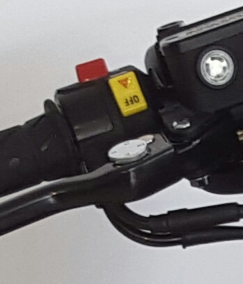

Mario bros Publicado 1 de Octubre del 2015 Compartir Publicado 1 de Octubre del 2015 buenos noches:aprieto el freno y el botón de arranque y no hace nada la moto. La pantalla esta encendida por lo que creo que no es la batería.NO hace ni el amago de arrancar..Alguien podría decirme No tendrás el interruptor del mando derecho apretado? ,eso hace que no encienda la moto te paso una foto es el interruptor rojo Enlace al comentario Compartir en otros sitios web More sharing options...
Mario bros Publicado 1 de Octubre del 2015 Compartir Publicado 1 de Octubre del 2015 Eso no lo he mirado.Mañana lo miro.Muchas gracias Mario Bros. un saludono he esperado a mañana...efectivamente estaba pulsado el botón rojo...nunca me había pasado. Me ahorre el traslado de la grua al mecánico y las risas que se hubieran hechado [attachment=35752]20151001_210626.jpg[/attachment] Jajajaja me alegro que solo sea eso xd Enlace al comentario Compartir en otros sitios web More sharing options...

JEMN Publicado 2 de Octubre del 2015 Compartir Publicado 2 de Octubre del 2015 Os puede pasar lo mismo pero por culpa de la maneta, me explico. Hace unos meses al darle al botón de arranque nada de nada. Miré la tecla de desconexión y estaba en ON. Yo hasta entonces la arrancaba con la maneta izquierda apretada y me dió por intentarlo con la maneta derecha. VOILÁ!!! la SD arrancó a la primera. Con el motor en marcha comprobé que al apretar la maneta izquierda no encendía la luz de freno, con la derecha sí. Total, que es bastante común que el interruptor que accionan las manetas y que hace que al apretarlas encienda la luz de freno y que permita arrancar el motor se ensucien y dejen de funcionar. Ojo al dato. Enlace al comentario Compartir en otros sitios web More sharing options...
