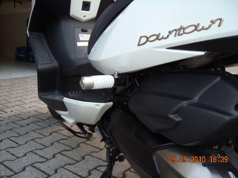

Invitado gabi Publicado 26 de Mayo del 2011 Compartir Publicado 26 de Mayo del 2011 buen trabajo Félix, por hay van los tiros de lo que tengo pensado para el reposapiés trasero, tengo pensado el ponerle una pletina de acero que vaya atornillada al mismo anclaje del reposapiés, dándole un un poco más de centímetros para que salga del plástico y darle un angulo lo suficiente para que quede algo más alto que el reposapìés original, y ponerle unos reposapies tipo exciting o algo asín. ¿que te parece la idea? Enlace al comentario Compartir en otros sitios web More sharing options...

Invitado KIKI Publicado 26 de Mayo del 2011 Compartir Publicado 26 de Mayo del 2011 Pues sólo me queda darte las gracias. Está ac*jonante. Me sirve de referencia para pensar como poner unas estriberas abatibles. Pregunté en la ITV y por ellos, siempre que se replieguen y no sobresalgan, no ponen problemas, me dijeron. Enlace al comentario Compartir en otros sitios web More sharing options...

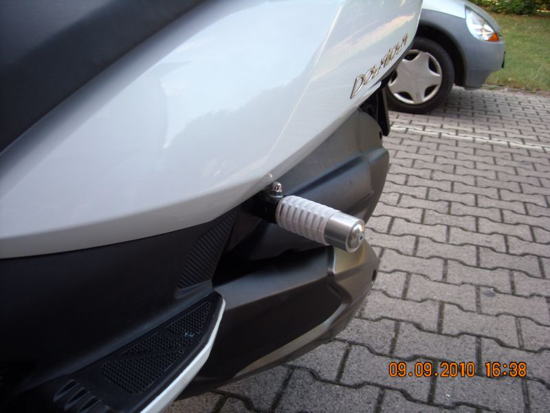

Invitado gabi Publicado 26 de Mayo del 2011 Compartir Publicado 26 de Mayo del 2011 esto es lo yo quiero hacer: Enlace al comentario Compartir en otros sitios web More sharing options...
Invitado gabi Publicado 26 de Mayo del 2011 Compartir Publicado 26 de Mayo del 2011 eso o algo casi parecido, pero es mas o menos la idea. Enlace al comentario Compartir en otros sitios web More sharing options...

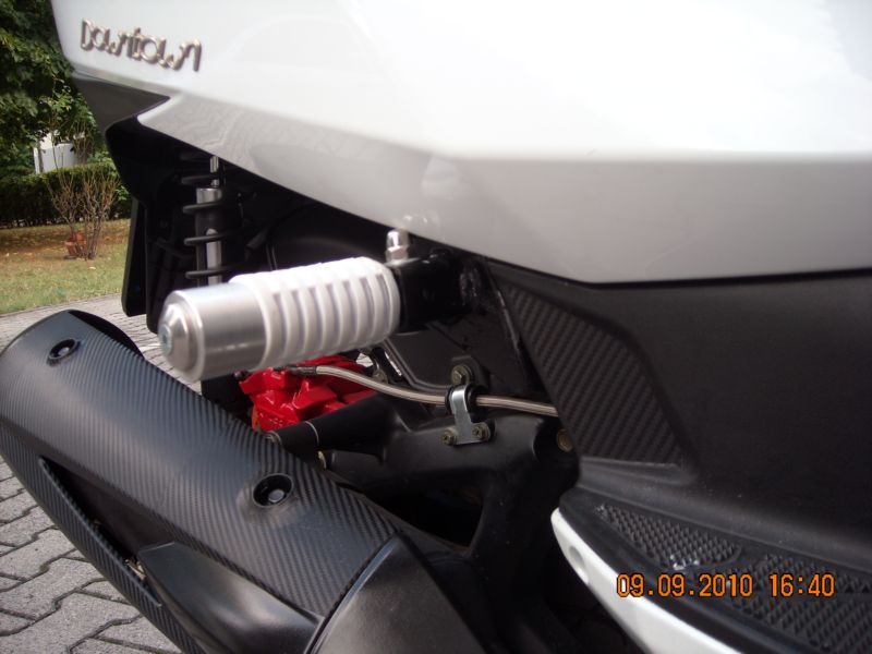

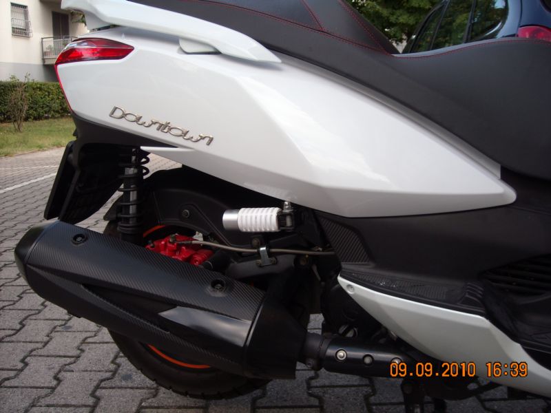

Invitado gabi Publicado 27 de Mayo del 2011 Compartir Publicado 27 de Mayo del 2011 melky , el que hizo eso , le soldó al chasis unos tubos para poder poner los reposapies, yo lo quiero hacer pero sin que haya que soldar nada, pero como no tengo sitio para hacerlo pues lo voy demorando y asín estoy todavía. esas fotos como puedes ver son del año pasado,pues desde entonces ahí ando. Ademas fijate en algunos otros detalles de la moto, costura sillón, detalles carbono, pinzas freno.... Enlace al comentario Compartir en otros sitios web More sharing options...

Invitado corsaris Publicado 12 de Octubre del 2011 Compartir Publicado 12 de Octubre del 2011 las estriberas de las fotos están bien para personas bajitas, o muy bajitas, vamos para niños, esa posición es demasiado alta y retrasada para que un adulto vaya cómodo, pero la idea es muy buena.En mi caso, después de tomar medidas, para mi mujer, que es la que manda, creo que la postura mas cómoda es a la altura de los reposapiés originales, pero más hacia afuera, para evitar doblar el tobillo, por lo que quiero poner algo parecido a las fotos de mas abajo, es un pequeño montaje cutre, pero solo de muestra. esto sería abierta o extendida quote]Esta es la idea que andaba barajando, pero en esta sola posicion, sin tener que andar buscando algo para darle la vuelta y plegarla.... Seguramente has visto los patinetes estos de los crios, que son de aluminio y puedes subir y bajar la barra mediante una pequeña bola que hace que se queden bloqueadas ambas tuberias.... pues eso, un cilindro dentro de otro, on un agujero y la bola para poderlo meter para dentro y para fuera, con dos tubos redondos que uno de otro distan 2mm y que hacen fuerza suficiente, que una vez plegados no molestan y no afean, facil y sencillo, y que para montarlos con un par de bridas seria suficiente.... Enlace al comentario Compartir en otros sitios web More sharing options...
